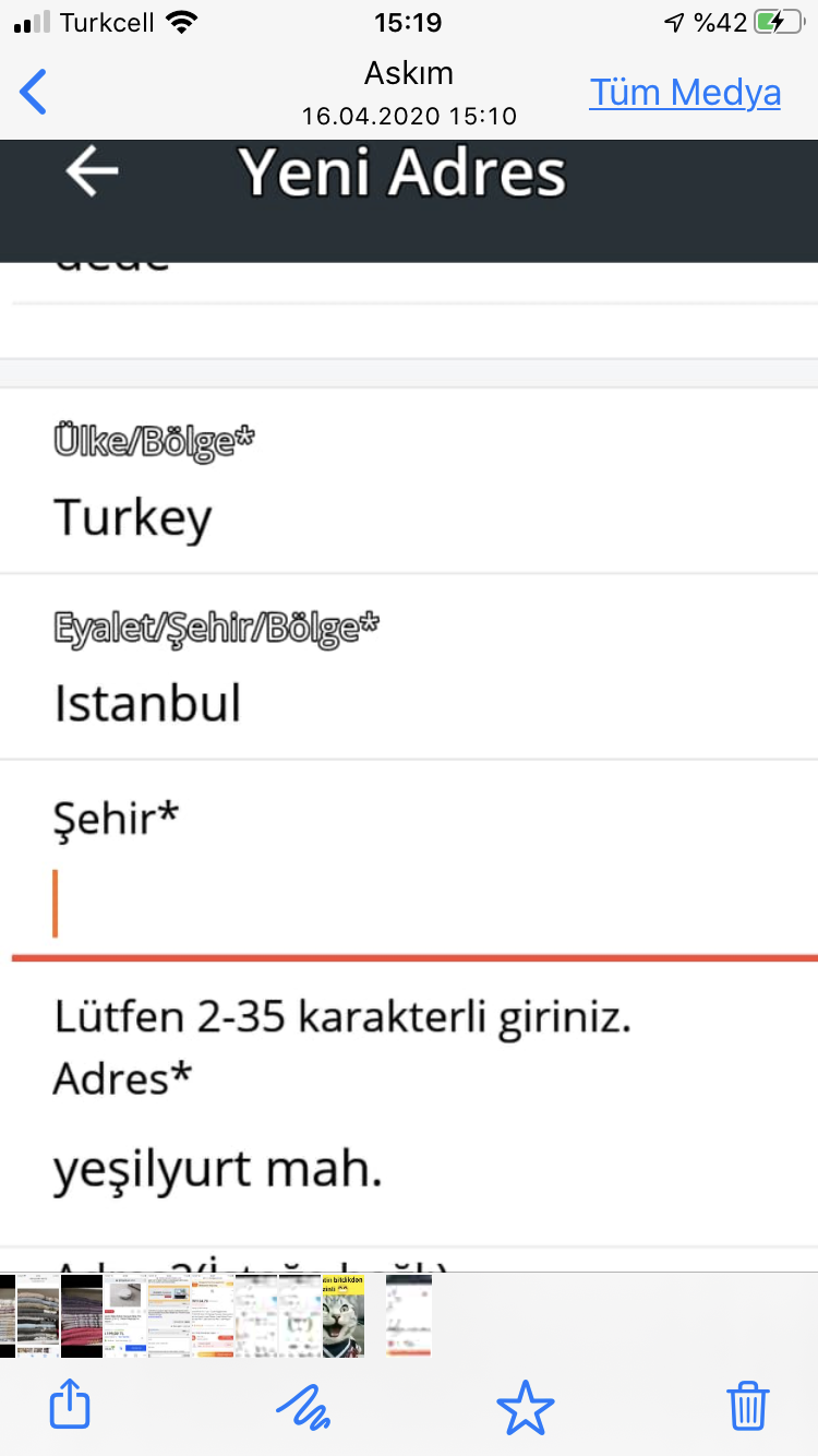

Ben üye olamadım adres kısmında sıkıntı oldu neden se
