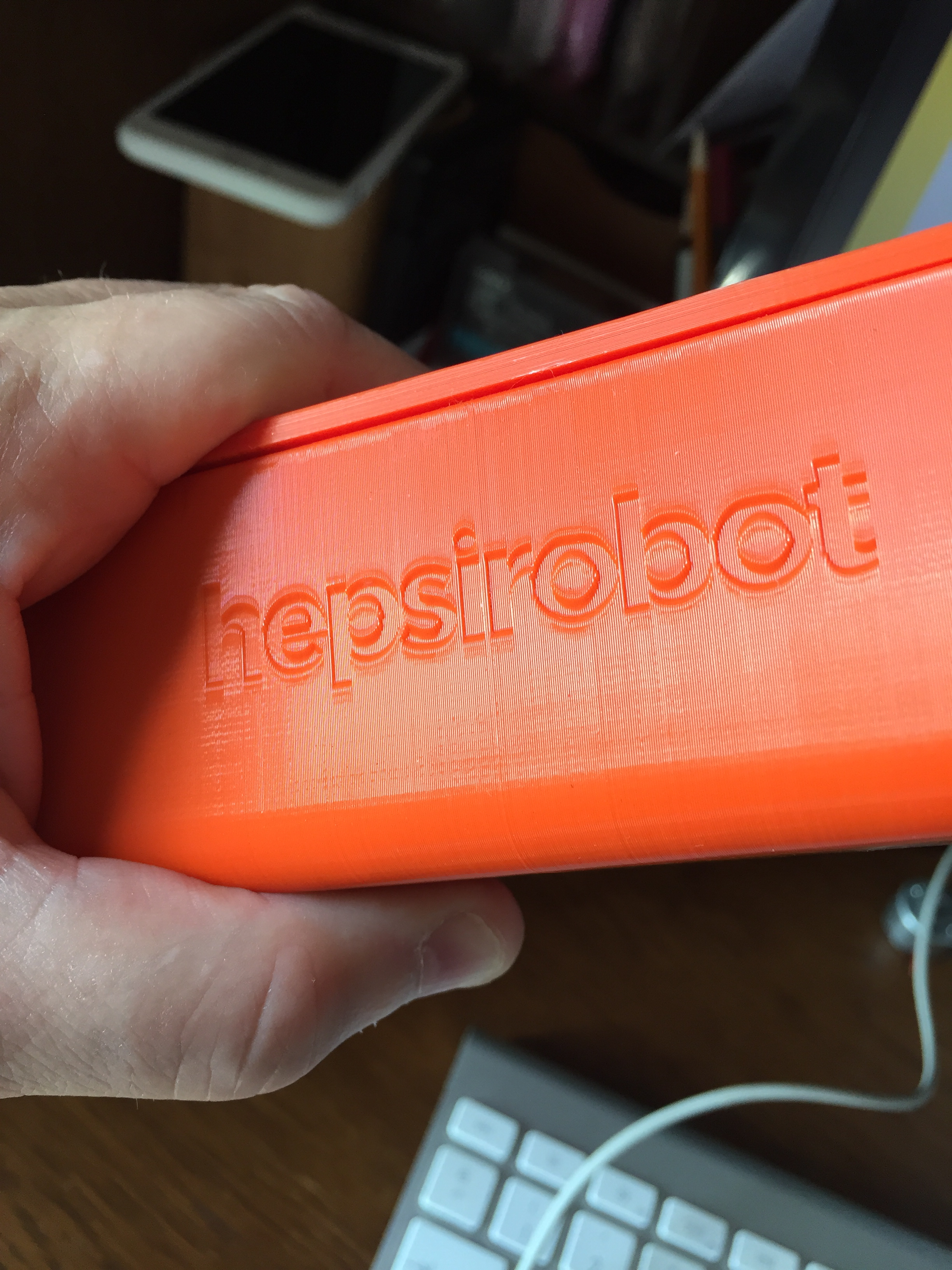

Ben bu modellerin hepsi için batarya üretimine başladım, iki haftalık bir test süreci olacak sertifikalandırma için, ondan sonra satışa geçeceğim.
Testler olumlu olur ise sizi de bilgilendiririm.

7000mAh be 5200mAh Roborock bataryaları hazır, test sertifikalarını bekliyor.
Xiaomi grubunun da bataryaları testleri bekliyor.
Ecovacs O930/950 bataryaları da hazır.

İki yılını geçmiş Roborock grubu robotların bataryaları yavaş yavaş ömrünü yitirmeye başlamış belli ki.
İki haftada 380 batarya satılmış Hepsirobot.com üzerinden.
