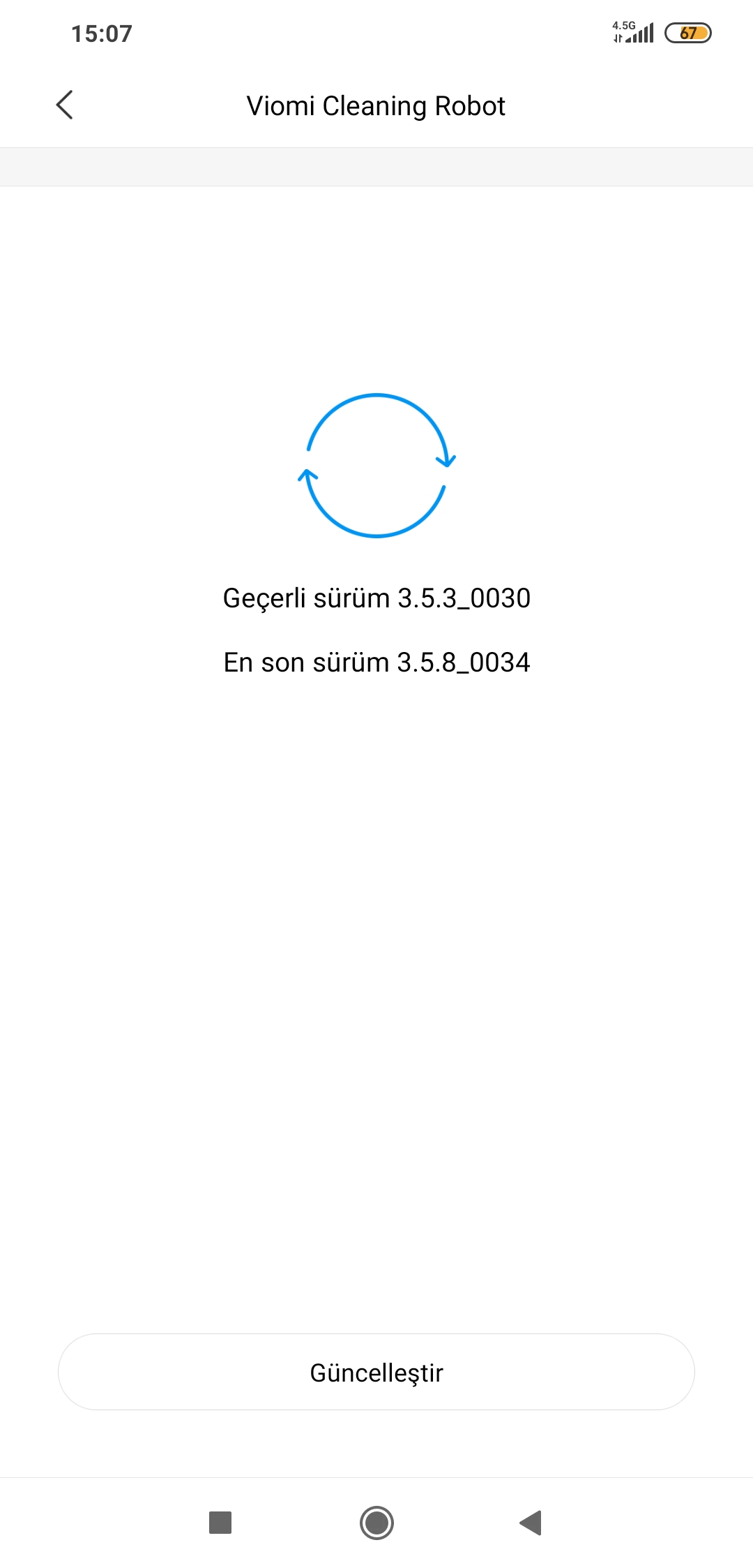

Hocam merhabalar. Benim de gearbestten akdigim v2 pro bugun geldi. Kurulum yaptiktan sonra guncelleme geldi. Fakat forumdaki guncelleme sonrasi diger modellerde yasanan sorunlardan dolayi henuz guncellemedim. Siz guncellediniz mi? Guncellediyseniz herhangi bir problem olustu mu? < Resime gitmek için tıklayın >

Viomi de sorun olmadığı söyleniyordu yazılımla ilgili.

Nende oyle duydum. Ama isimi saglama almak istiyorum 😊

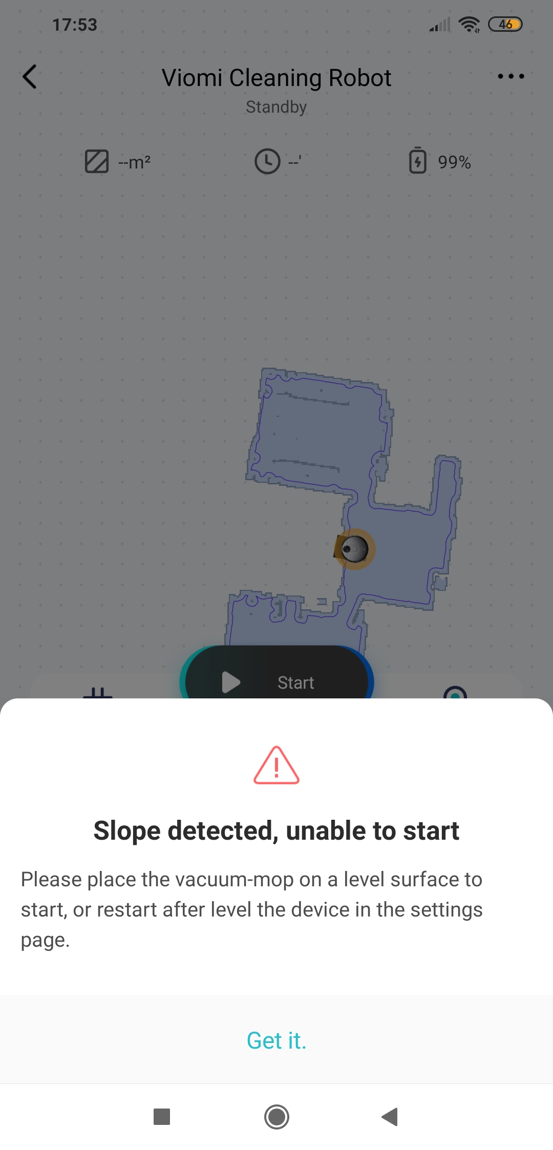

Köşe temizligi yapip harita olusturduktan sonra genel temizligi yapmak istedigimde boyle bir uyari ile karsilasiyorum. Cihaz duz zeminde. Sarjinda. < Resime gitmek için tıklayın >
Düşme sensörleri temiz mi?
Bu mesaja 3 cevap geldi.
Bu mesajda bahsedilenler: @avep56
Alttaki 4 sensor mu hocam. Acma kapama tuş arka taraftaki. Temizledim simdi ama ayni.

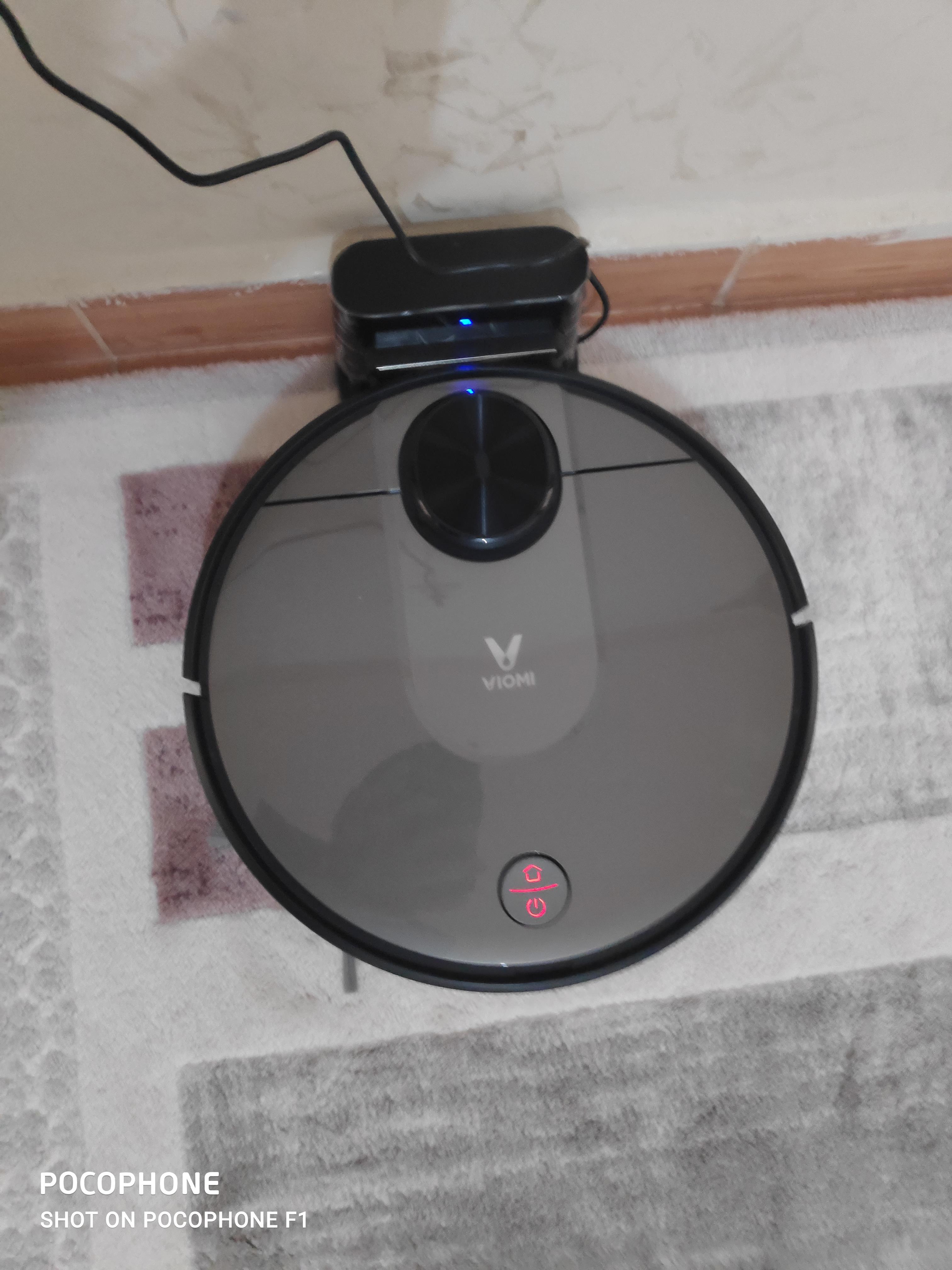

Uyaridan sonra bu sekilde kirmizi yanip sonuyor. < Resime gitmek için tıklayın >
Yeniden tanitmam da bir sorum olur mu hocam.
hayır bir sorun olmaz ama inclination sorunu cihazın içindeki bir devreden kaynaklanır.
Ancak bu durumda da bu arızayı sürekli yapması gerekir.
Cihazı bir kaç defa yatay eksende çevirin sert bir şekilde, yani alt üst edin. Bunu lütfen bir koltuğun üzerinde yapın, elinizden kayıp düşerse de koltuğa düşsün. BU işlemi yaparken robot açık olsun, yani off konumda yapmayın.
Sonra tekrar çalıştırmayı deneyiniz.

Yaptim hocam. Ama ayni hata ve kirmizi isik hizli hizli yanip sonuyor.
