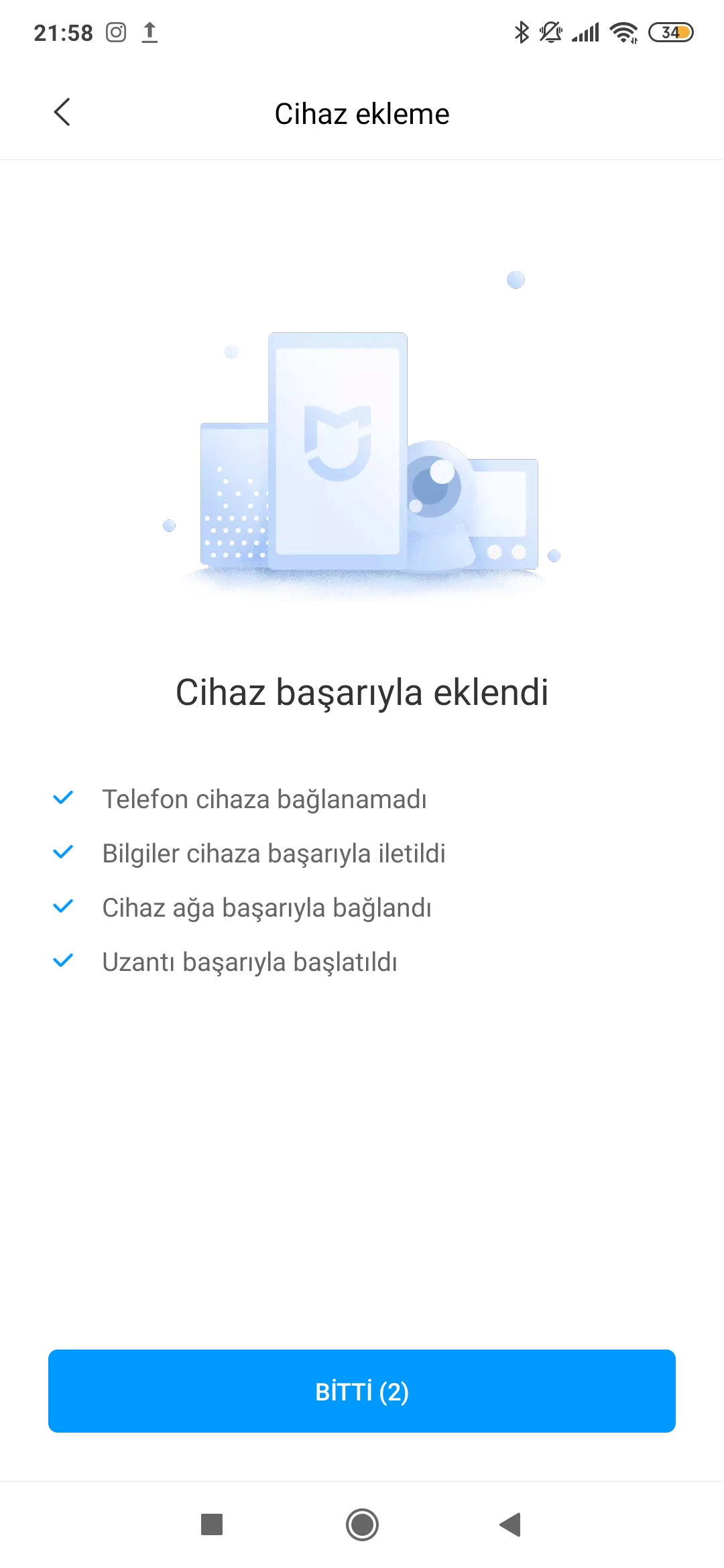

Merhaba cihazım internete bağlanmıyor kaç defa resetledim her şey başarılı gözüküyor ama wifi ışığı sabitlenmiyor mi home dan giriş yapılmıyor ne yapmalıyım
