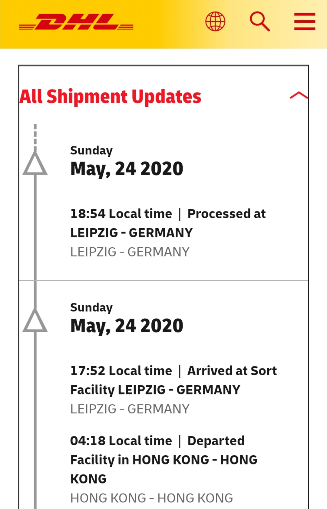

Benim Gearbest ten s5 Max Almanyada şuan. Sonraki durak İstanbul olur umarım

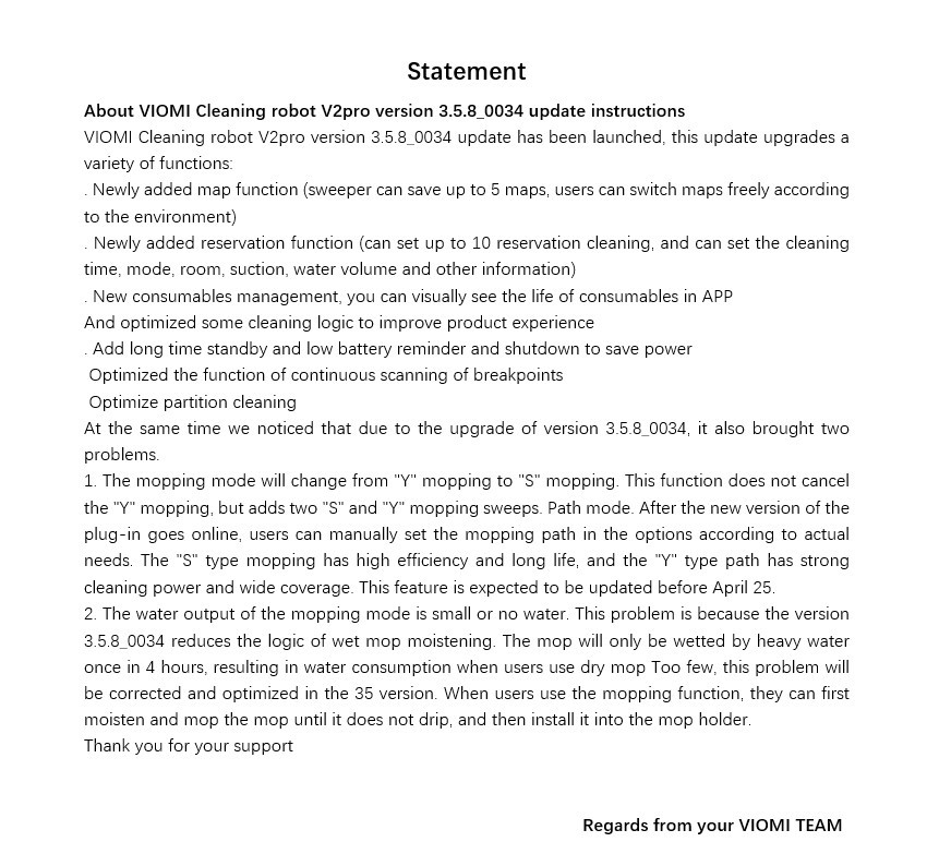

Resmi facebook sayfasında güncellemenin 2 problemi olduğundan bahsetmişler.
1- Y tipi moplama gitmiş ama sonrasında onu bir patch ile düzelttiler.
2- Bazen mop yaparken pompanın su vermediğinden veya çok az su verdiğinden bahsetmişler. Çözüm olarak da mopu önce ıslatıp, suyunu iyice sıkıp sonra moplama işlemine başlatmayı tavsiye etmişler.
Açıklamanın fotoğrafını da ekliyorum.< Resime gitmek için tıklayın >
Bu mesajda bahsedilenler: @tekiz
Sizi yönlendirmesi adına paylaşıyorum :)
Bu mesajda bahsedilenler: @nohackmove
Çok talihsiz bir açıklama bu.
Mopları önceden ıslatıp kullanmak açıkça meme tasarımlarının hatalı olduğunu ve akışın başlaması için bir kapiler harekete ihtiyaç duyulduğunu belirtiyor.
Şaka gibi.

Daha dün yaptığım silme testlerin bu sorunla karşılaşmadım, mopunu gayet güzel ıslatıp sildi. Umarım sonrasında böyle bir sorun yaşanmaz.
Y şeklinde silme ile ilgili bir sorun da yok demek ki bu patch işe yaramış. Umarım diğer sıkıntı için de güncelleme verirler.
