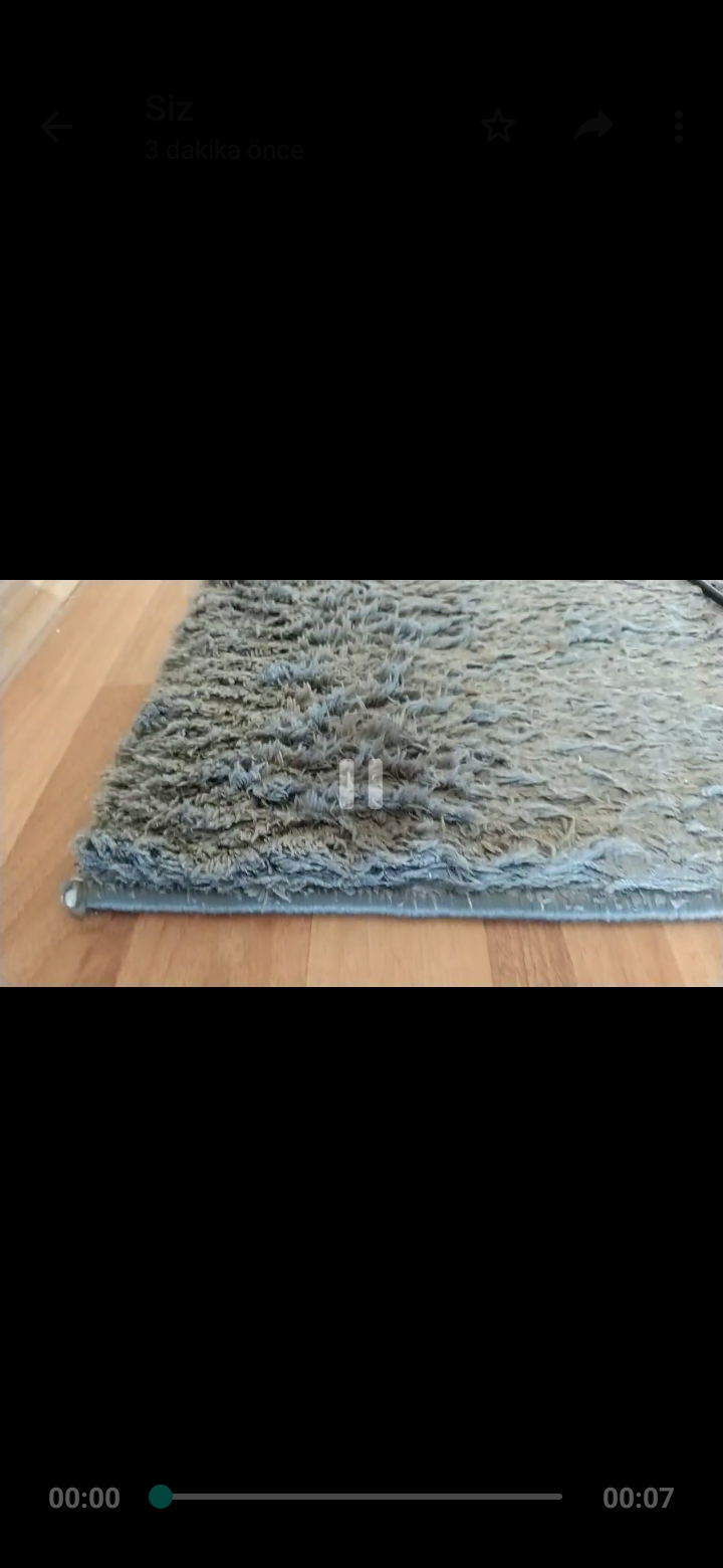

Mi Vacuum Cleanee almayı düşünüyorum ama hol kısmında şu tarz bir halı var sizce sorun yaşar mi cihaz?

Sorun yaratabilir gibi görünüyor, 1.nesil vacuum cleaner modeli 1.5cm'lik halılara tırmanabilmekte, biraz kalın geldi buradan bakınca.
