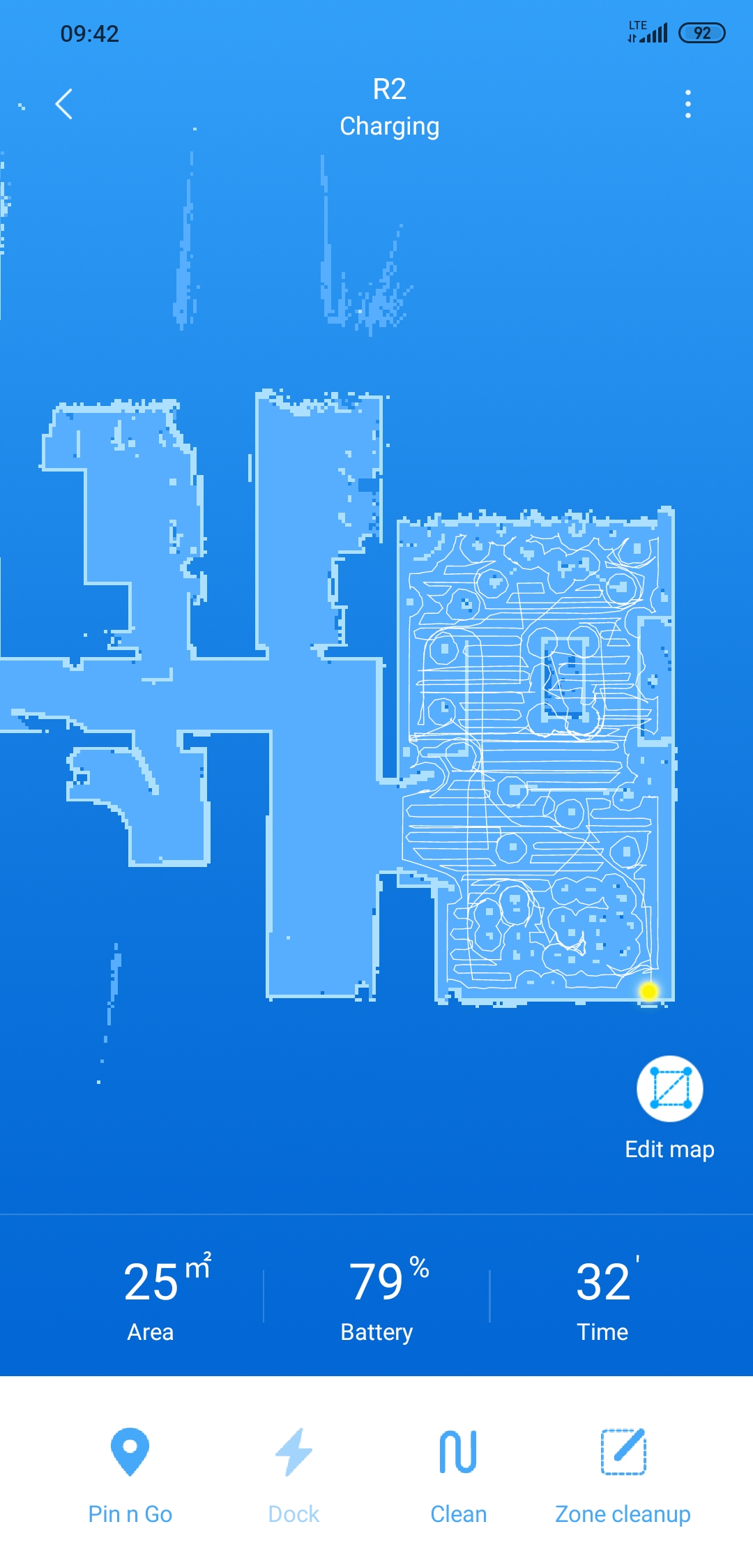

Arkadaşlar bi sorum var: geçen gün sadece salonu supursun diye kapıyı kapatmıştım. O günden sonra salonu supurdukten sonra diğer odalara geçmiyor s5. Bu sorunla karsilasan var mi? Haritayi saniyorum orasi duvar diye algıladı ve çıkmıyor dışarı. Şuan baktigimda kapıyı tekrar açık olarak algilamasina rağmen dışarı çıkmamış.bunu nasıl çözerim

Haritayı sıfırlayabilirsiniz .

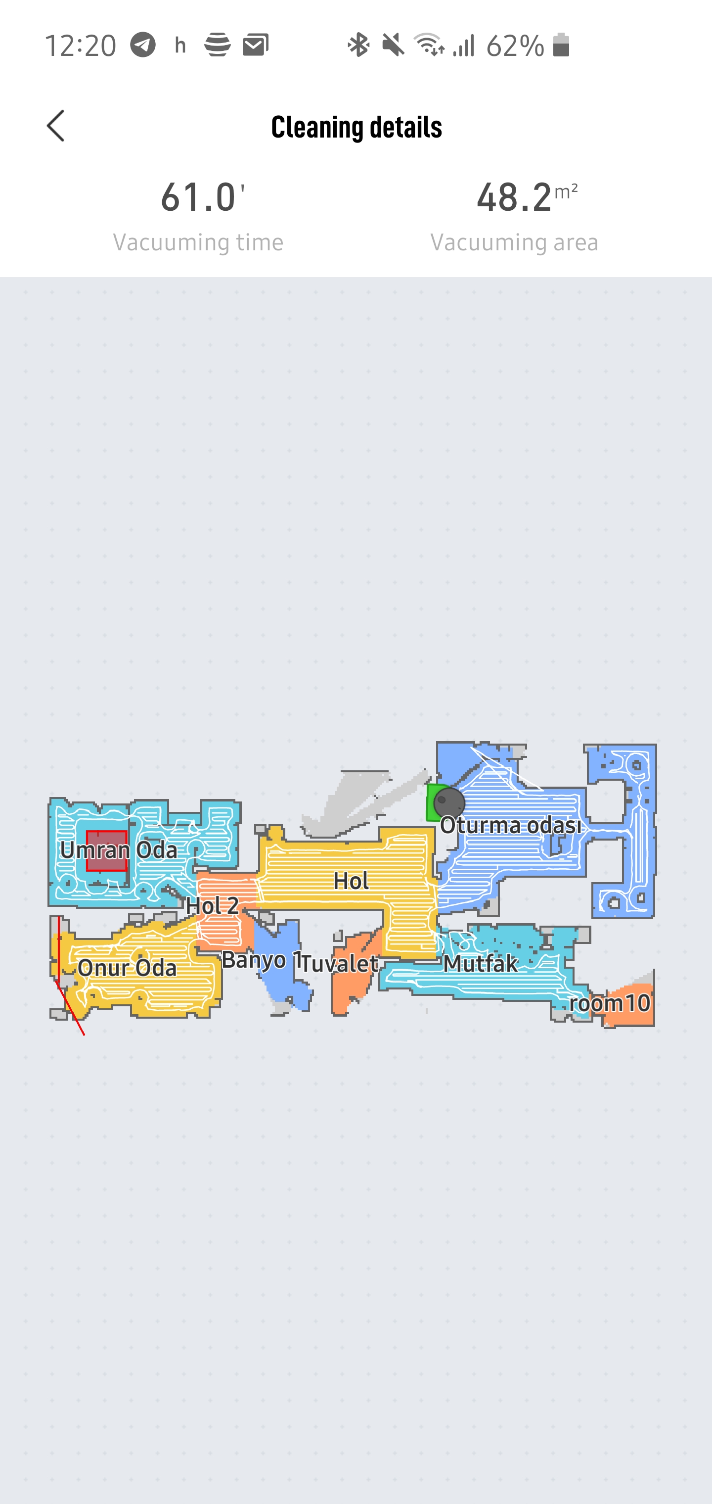

Fix 60 dk'da temizliyor her yeri sarji %35 civari kaliyor.Styjm

Remote control ile kapı eşiğinden geçirirseniz problem kalmaz, haritayı sıfırlamadan çözmüş olursunuz

3-5 sayfa önce yazmıştım bunu. Dediğiniz gibi timer kısmı çalışmıyor, 1 saat ve 5 saat fark için denedim ama sonuç alamadım. Started by smart scenario kısmı tam bize uyumlu olarak çalışıyor. Gerçi güncellemeden sonra denemedim belki düzelmiştir.
Bu arada son güncelleme ile sadece odalar renklenmedi, daha düzenli süpürmeye başladı. Uzun koridoru enine değil boyuna süpürüyor, önceden odayı kafasına göre bölümlere ayırıp süpürüyordu şimdi odanın etrafını çevirip içini uzun kenara paralel doldurarak süpürüyor. Dolayısıyla temizlik süresi azalmış olacak, aynı alanı 90dk da süpürmüştü 70e düşecek gibi, şu anda devam ettiği için tam yazamadım süreyi.
Güncelleme yapmamış varsa tavsiye ederim. (Yazdıklarım S5 için geçerlidir..)

Merhaba,
kapıları kapattığınızda duvar olarak algılıyor, belirttiğiniz problemler oluşuyor..
haritayı sıfırlayıp yeni bir harita oluşturduktan sonra map edit bölümünden kapı önüne bir sanal duvar koyun. koyduğunuz duvardan dışarıya çıkmayacaktır.
