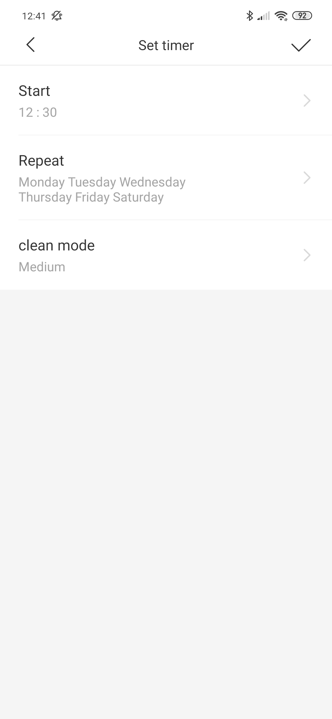

Selamlar arkadaşlar s50 zamanlı temizlik işini Bir türlü halledemedim menüden timer kısmına girip ayarlıyorum fakat vakit geldiğinde çalışmıyor

Burada bir arkadaşımızın açıklaması vardı hocam, zamanlayıcıda bir sorun var sanırım. Anlatılan yöntemle çözebilirsiniz:
https://forum.donanimhaber.com/mesaj/yonlen/140889957#140889957

Bu ayarlamaları yaptıktan sonra, geri gelip, bir onceki menuden ayarlardıgın kısmın yanındaki , butonu aktif etmeniz gerekli. Birde saat farkı olabilir. Cleaning history bolumunden , temizlik yaptıgınız saatlerin dogru olup olmadıgını kontrol edin. Eger farklı bir serverdeyseniz belki saat farkından dolayı calısmıyordur. Birde DNDM do not disturb mode, yani rahatsız etme modunu kontrol edin. bu ozellik aktif ise ve sizin planladıgınız zamana denk geliyorsa calışmaz ..
