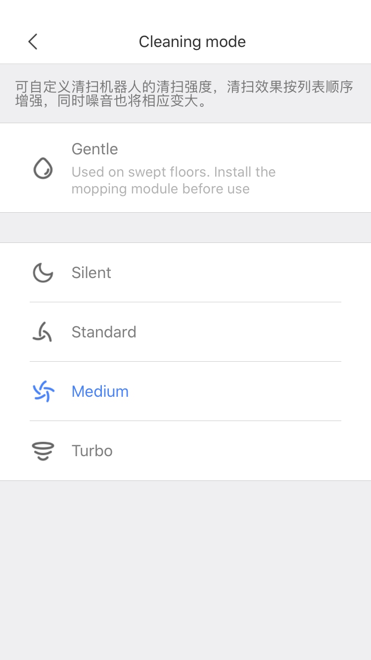

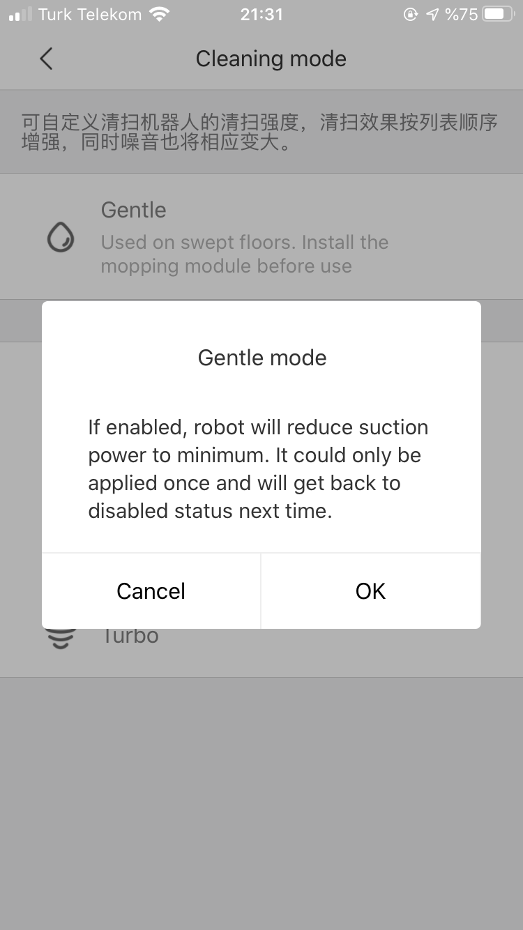

Hocam ben mi yanlış biliyorum, s5te de aynı anda süpürme ve silme yok mu?
Haftasonu mop taktım sildirmek için aynı zamanda da süpürme modu seçimine izin veriyor, sessiz - standart - turbo vs diye.
Bu mesajda bahsedilenler: @tekiz
Yanlışım varsa düzelteyim, s5'lerde akıllı damlatma modu var mıydı hocam, kombo bir cihaz değildi diye biliyordum ama?..
Bu mesaja 3 cevap geldi.
Bu mesajda bahsedilenler: @ozgurs59 @Hepsirobot
Aynı anda silme ve süpürme yapma konusundaki yorumunuzu da alabilir miyim? Cihaz buna izin veriyor sanırım ama akıllı damlatma modu olmayan bir cihazda bu büyük risktir.
Bu mesajda bahsedilenler: @luckystar
Halı tanıma özelliği modlu uygulamadan bahsediyorsunuz sanırım, stabil çalışmıyor bu özellik bir sonra ki güncellemede umarım gelir özellik.
Gentle modu actıgınızda yazanlar , ekran görüntülerinde
Ben de süpürdükten sonra silme işlemi yaptırdım ama silerken de vakum çalışıyor gibi gelmişti. Daha dikkatli izlerim bir dahaki sefere :)
Kullanım kılavuzunda :
Note:To get a better mop effect, it is recommended to clean three times and then install the mopping module
Boyle bir seyde yazıyor. Moplamadan önce 3 kere zemini temizletip sonra mop yakın diyor
