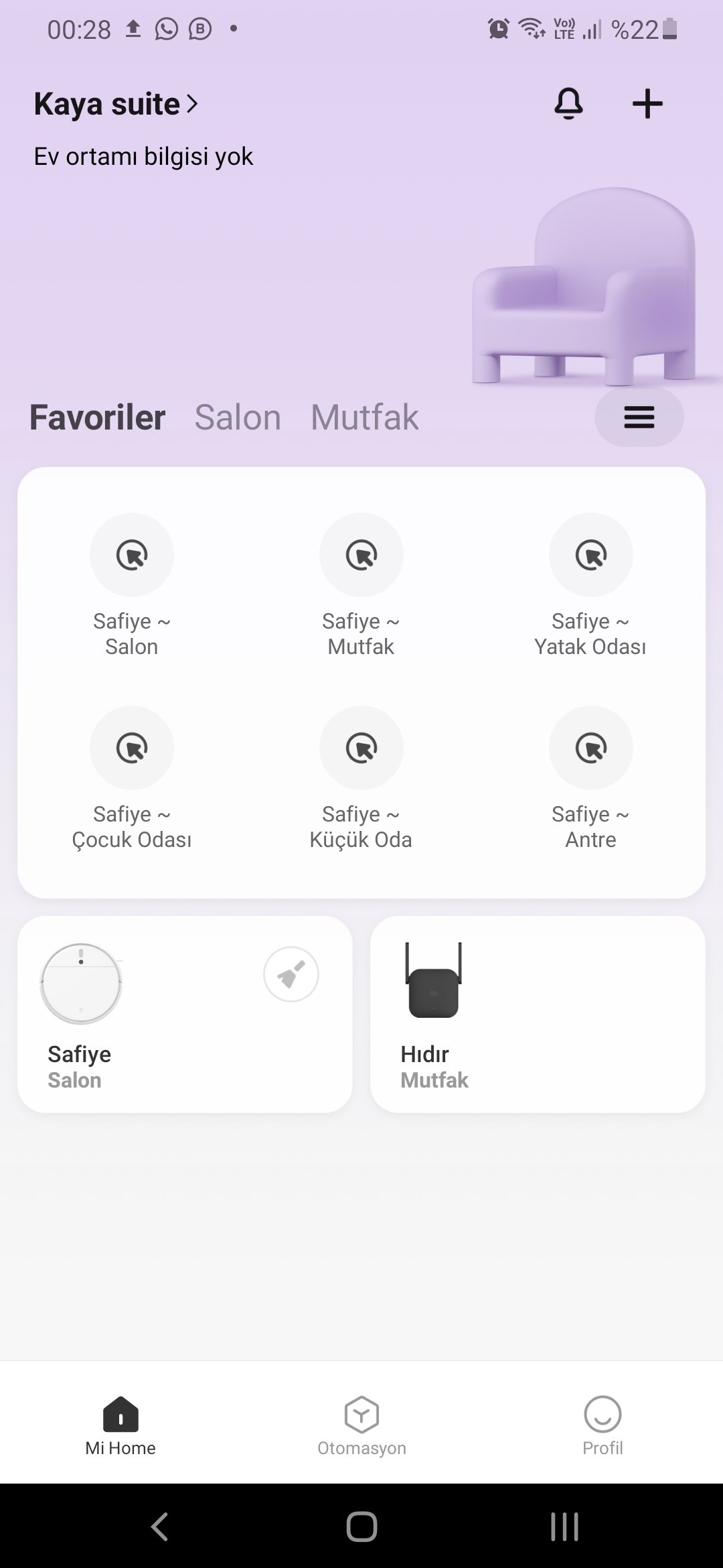

Mijia 1C modeli için Mi Home anasayfasına oda temizleme kısayolu hazırlamayı anlatacağım. Biraz uğraştırsa da sonrasında istediğiniz odayı tek tuş ile temizlemesi büyük rahatlık.
Önce indirilecek dosya linklerini paylaşıyorum.
https://drive.google.com/file/d/12M6AV1zvdmbQ8IuOQ3N8-IWcLfcO_n5I/view?usp=drivesdk
https://drive.google.com/file/d/12hFwzx05yGDUVG3zGUnxhPQBAz4IWxZL/view?usp=drivesdk
https://drive.google.com/file/d/12R2M1l1FYBF-eSIhADKzpkdalvTMZ-49/view?usp=drivesdk
https://play.google.com/store/apps/details?id=com.rhmsoft.code
Gerekli uygulama ve dosyaları indirdikten sonra sırayla yapılacakları yazıyorum.
1. Mi Home uygulamasının kırılmış versiyonu kurulur ve mevcut hesabınız ile oturum açılır.
2. İndirilen Main.bundle dosyası dosya yönetici herhangi bir uygulama ile belirttiğim klasöre kopyalanır. Dahili bellek \ Android \ data \ com.xiaomi.smarthome \ files \ plugin \ install \ rn \ 1000004 \ 1011971 \ android \
3. Dosya kopyalama işlemi bittikten sonra artık Mi home uygulaması ile haritayı açarak bölümlemek istediğiniz odayı kapsayacak şekilde alan temizliği başlatın. Başlattığınız anda ekrana bu alanın kordinatları gelecek. Her oda için bu kordinatları not alın ve temizliği durdurun.
4. İndirdiğiniz dreame.vacuum.mc1808.json dosyasını yüklediğiniz code editör ile açın. Dosyaya benim eklediğim Salon, Mutfak, Çocuk Odası, Yatak odası ve Antre isimli odalar bulunmakta. Bu odaların isimlerini değiştirebilirsiniz. Sonra her oda için aşağıdaki gibi kordinatların oldu satırı not aldığınız kordinatlar ile değiştirin. Kordinatların başında - olabilir dikkat edin. Aralarda virgül olacak. Tüm odaları isimlendirip kordinatları girdikten sonra kaydedin.
Örnek:
"piid":21,
"value":"-9052,5163,-6063,8608"
5. dreame.vacuum.mc1808.json dosyasını dosya yönetisi ile Dahili bellek \ vevs \ automations \  klasörüne kopyalıyoruz. Artık Mi home dan kısayol atamak kaldı.
6. Mi home uygulamasını açarak ana ekranda yer alan otomasyona giriyoruz. + işaretine basarak yeni otomasyon açıyoruz. Elle çalıştır seçtikten sonra alttan robotunuzu seçtiğinizde tanımladığınız odaları göreceksiniz. İstediğiniz odayı seçiyorsunuz ve favoriye ekleyi açarak sağ üstten kaydede basıyorsuz. Artık ana sayfanızda eklediğiniz odayı direk temizletebileceğiniz bir buton var. Bunu tüm odalar için tekrarlıyorsunuz.
İsterseniz artık kırılmış mi home kaldırarak playstore mi home kurabilirsiniz. Otomasyon silinmiyor.
Burada anlatıklarımdan ötürü sorumluluk kabul etmiyorum. Kendim uyguladım ve hoşuma gittiği için paylaşmak istedim. Sadece Mijia 1C modeli içindir.
