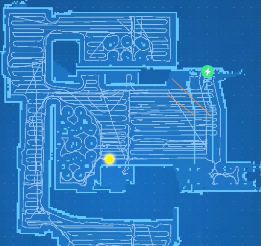

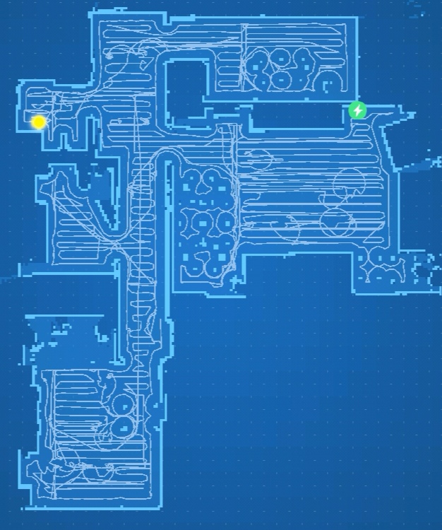

1.nesilde yaşadığım enteresan bir sorunun çözümünü aramaktayım.yukarıda paylaştığım haritaların ilkinde her şey olması gerektiği gibiyken 1 gün sonraki haritada lidar sınırları belirlerken aynı yerde odayı kaydırarak yeni bir sınır belirlemeye başladı. Salonun yarısını temizledikten sonra bu noktaya yeni bir çekiyor ve sonrasında yeni sınıra göre temizliğe devam ediyor. Bunu neticesinde biraz saçmalıyor, bir şekilde temizliği bitiriyor ama daha sonrasında dock a dönmekte zorlanıyor. Bir süre sonra dock'u bulup yerleşiyor. Sorunun nedenini bir türlü bulamadım. Wifi resetledüm, cihazı resetledüm, uygulamayı silip yeniden kurup tekrar denedim sonuç aynı. İşin ilginci sadece bu noktada bunu yapıyor. Bugün dockundan ayırıp koridora bıraktım orada da bir noktada bu sorunu yaptı. Bilgisi olan varsa ve bana fikir verebilirsen çok sevinirim

Bu robotların paralel evrenler oluşturma sebebi genelde lidar sensöründen çıkan ışını farklı bir şekilde yansıtan yüzeylerle karşılaşması oluyor. Bu bir ayna olabilir, yere kadar inmiş bir cam olabilir. Yani yüksek yansıtıcılığa sahip bir yüzey diyebilirim genel olarak.
Her süpürme işleminde aynı yerde bu şekilde hayali sınırlar çıkartıyorsa tam o noktadan ayna, cam gibi bir yer olup olmadığına bakabilir misiniz?
