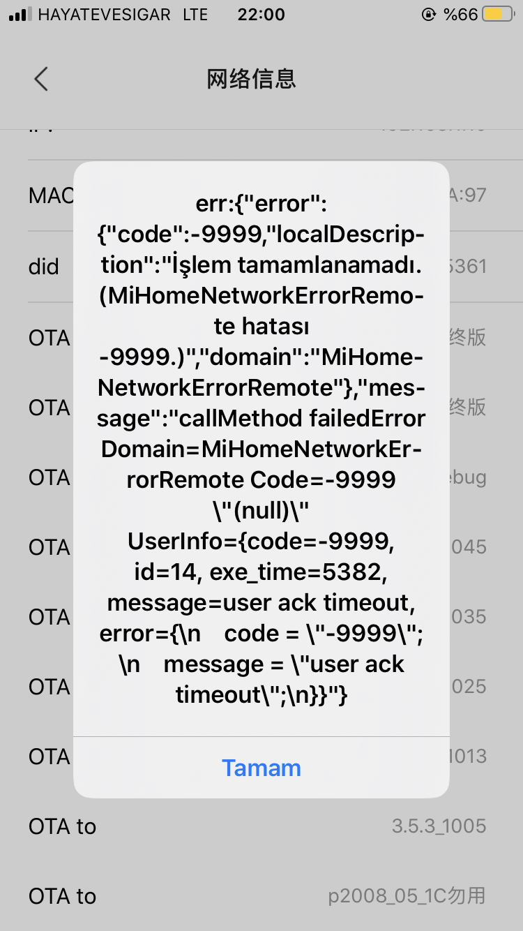

Hocam merhaba, ben turning on uyarısı alan kişilerden biriyim de bu yöntem de işe yaramadı. Ekteki Hatayı aldım bu işlemi yaparken.
Bu mesajda bahsedilenler: @adams.mpx
Hocam hata mesajından anladığım kadarıylacihazla bağlantı kuramıyor. Bu yöntem neredeyse kimsenin cihazının sorunun çözümünde başarılı olmadı. 4pdaru da 1 ya da 2 kişi düzelttiğini belirtmişti sanki. Ama emin değilim yanlış anlamış olabilirim. Çünkü rusyada bu sorun çok fazla ve halen sorunlarını çözemediler. Siz yine de ara ara mesajda belirttiğim aşamaları dikkate alarak deneyin . İnşallah sorununuz en kısa zamanda çözülür.

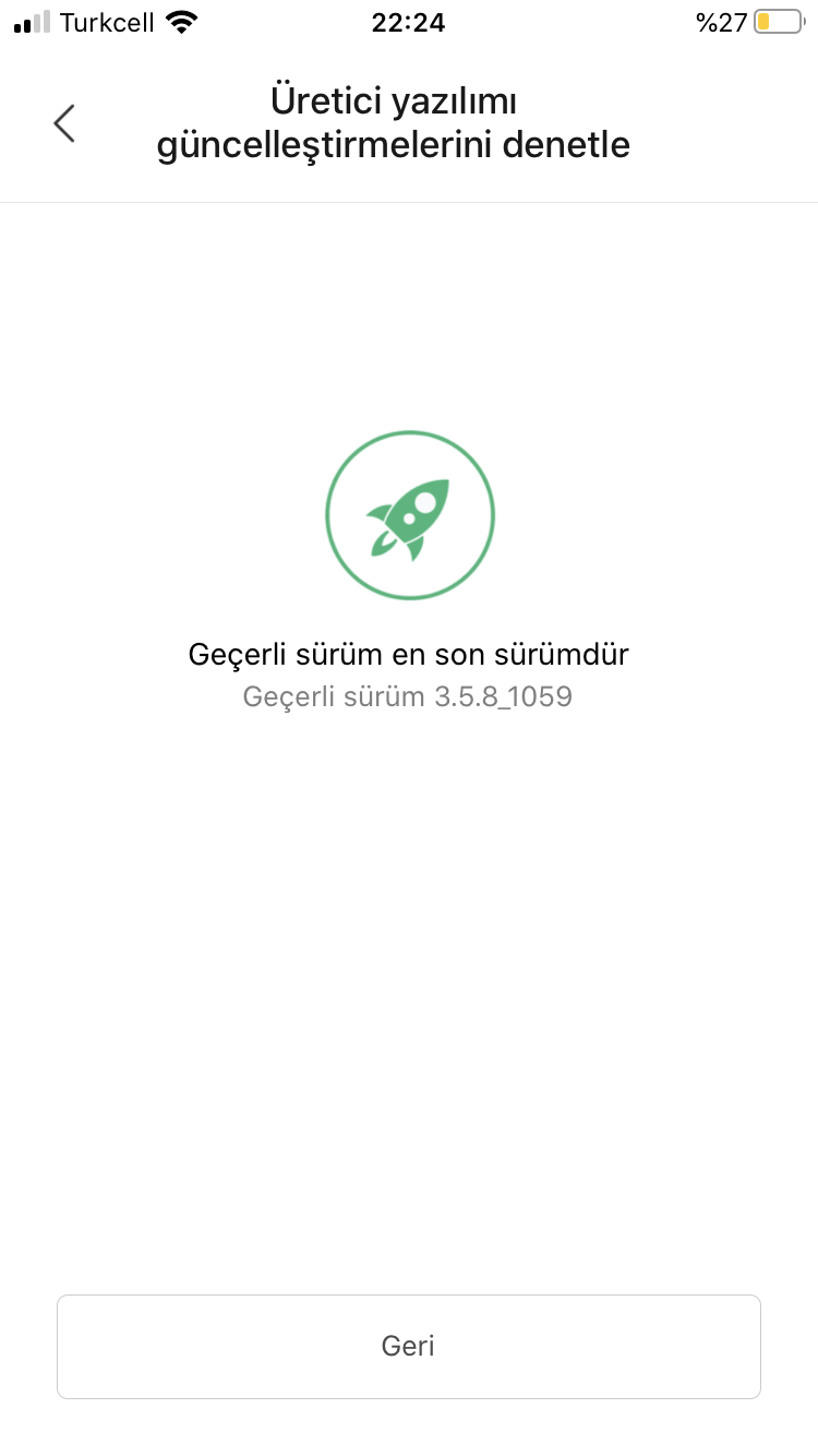

Güncel sürümü yükledim ama bir degişiklik yok gibi
