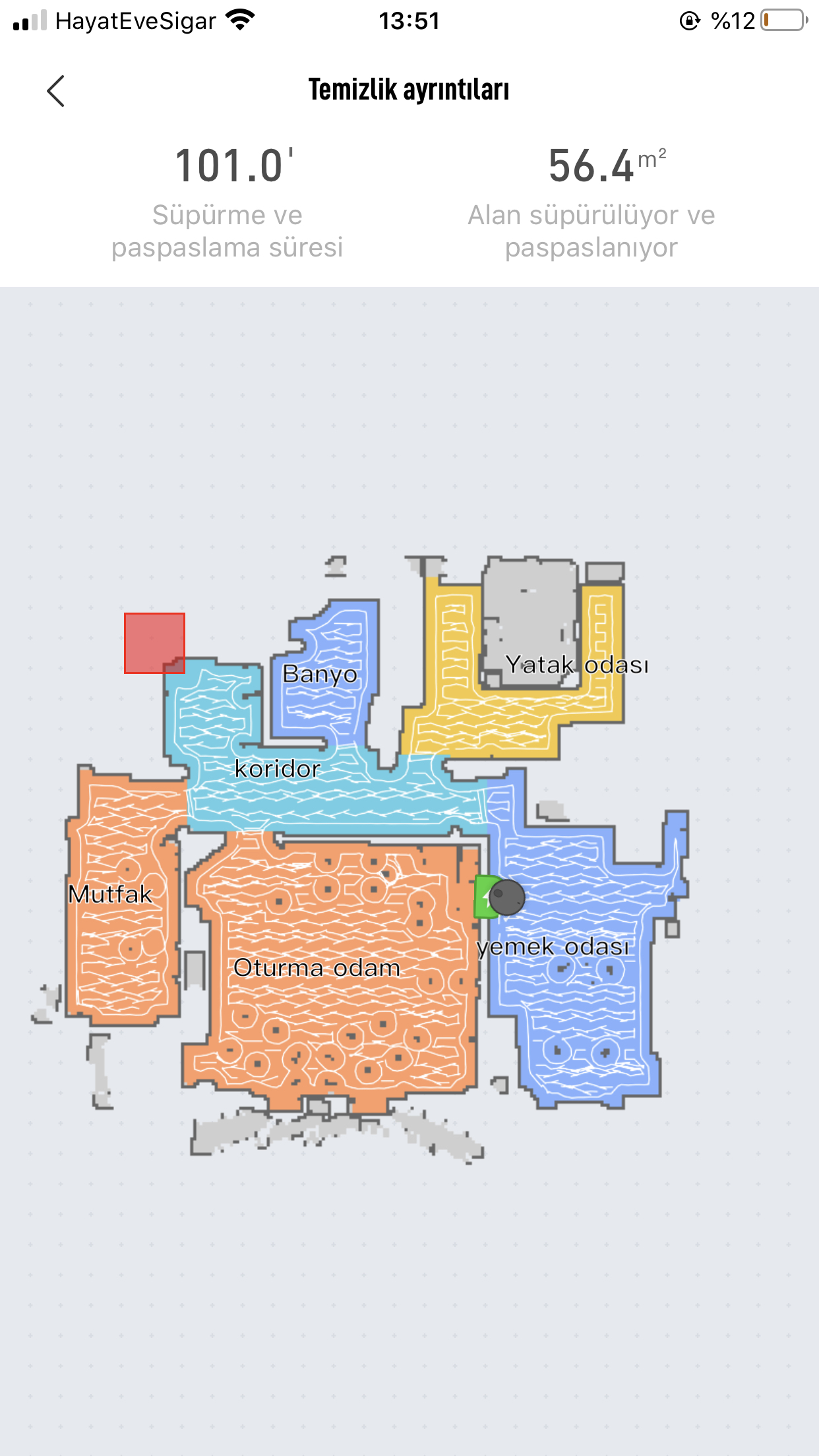

bir haftadır sty kullanıyorum hemen hemen her gün hem de. güncellenmeme harici bir sıkıntısı yok. resim dün yapılan mop ve süpürme işlevinden, tüm evi tek şarjda orta hızda süpürüp mopladı.
