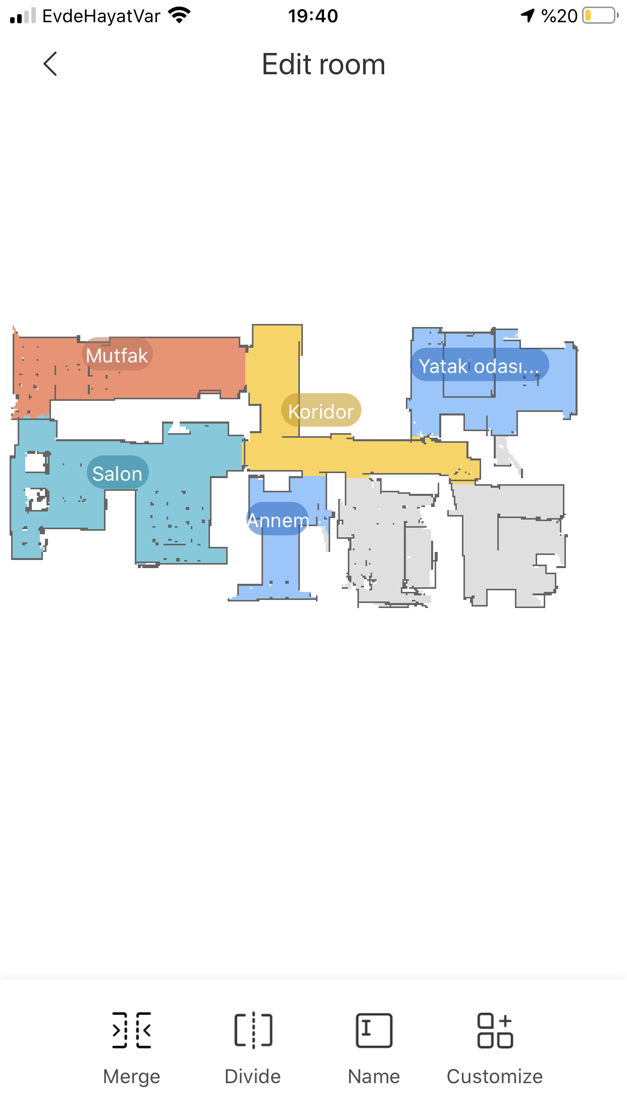

Merhaba, hepsirobot’un tavsiyesiyle S5 max aldım ve çok memnunum, kendisine çok teşekkür ediyorum. Yalnız haritada 2 oda ( gri renkte olanlar) var onları koridordan ayrı oda olarak gösteremiyorum. İsim verip her zaman oraları süpürtmek istemiyorum. Nasıl yapabilirim? Divide yapıyorum yine koridorla birlikte işaretleniyor. Yeniden evin haritasını çıkartmak çok zaman alacak. Bu tür problemle karşılaşan var mı ve nasıl çözdünüz?
Güncelle diyorum ama % 80'lerde kalıyor öyle tamamlamıyor güncellemeyi.
Bu mesajda bahsedilenler: @d_darko
