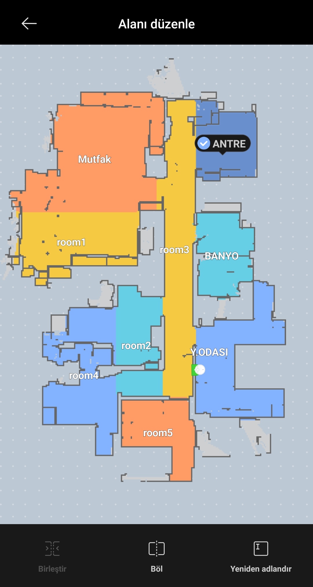

Lidar olmadığından haritanın tam oturması için birkaç tam ev temizliği yaptırmak gerekebiliyor kameralı robotlarda. 2-3 kez tam ev temizliği yaptırın bir de. Umarım sorun yoktur ve düzelir.

Şimdi bir kere tam temizlik yapıyor harita çıkardıktan sonra
Videoda attım üst mesajda bakabilirsiniz

Dilerseniz şu şekilde yapın, daha kolay olur.
Fırçaları ve mopu çıkartın, ev içinde olabilecek engelleri azaltın, fanı en düşük değerine alın ve bırakın kendi dolaşsın.
Zaten biliyorsunuz, hiç müdahale etmeyin. Üç defa tekrarlayın ve haritayı kaydedin.
Daha iyi bir sonuç alacağınızı düşünüyorum.

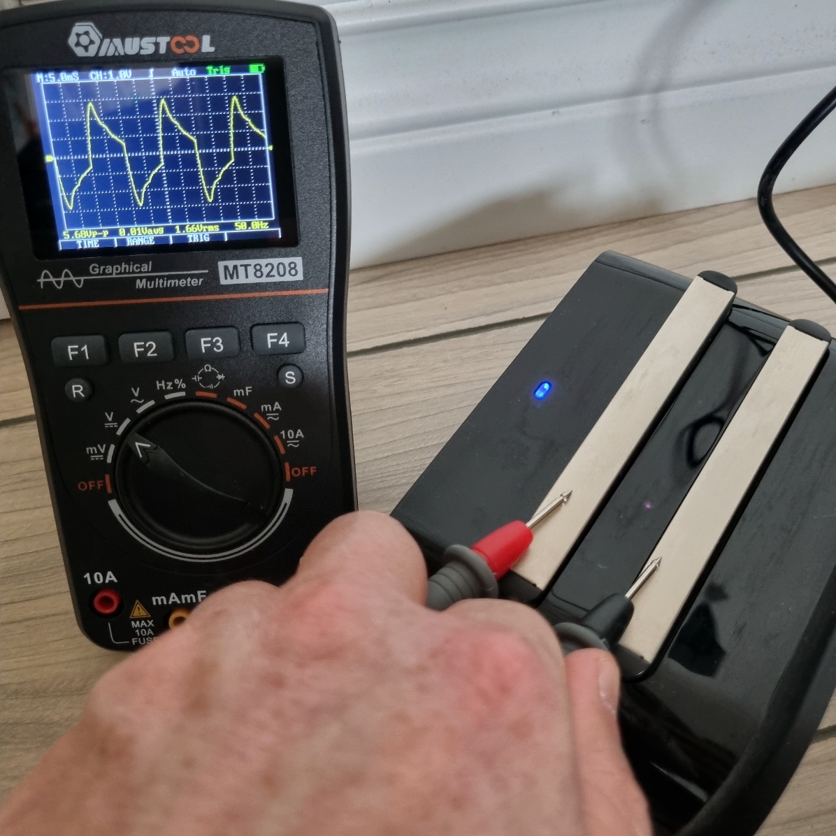

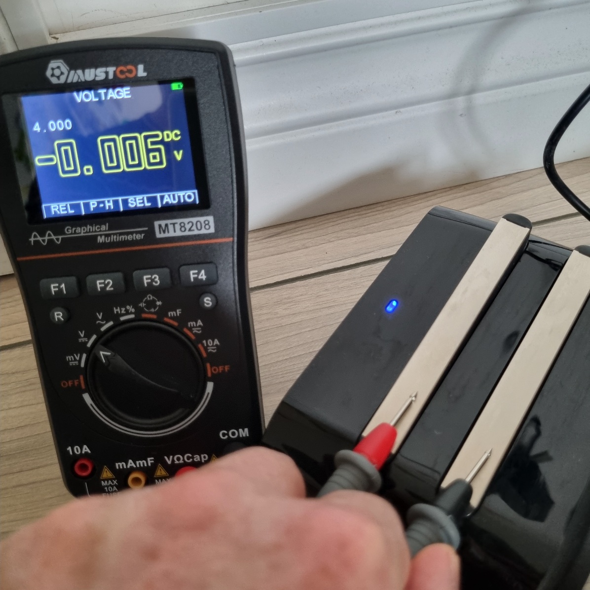

Bataryayı çıkarmadan önce bir kaç ölçüm yapmaya çalıştım. Şarj standında ilginç ölçümler aldım.
Keşke imkanı olanlar karşılaştırma yapıp yorum paylaşsa
Adaptör çıkışı etikette yazıldığı gibi.
AC veya DC ölçüm konumlarına göre ölçüm sonuçları ve stand çıkış dalga şekilleri aşağıda.

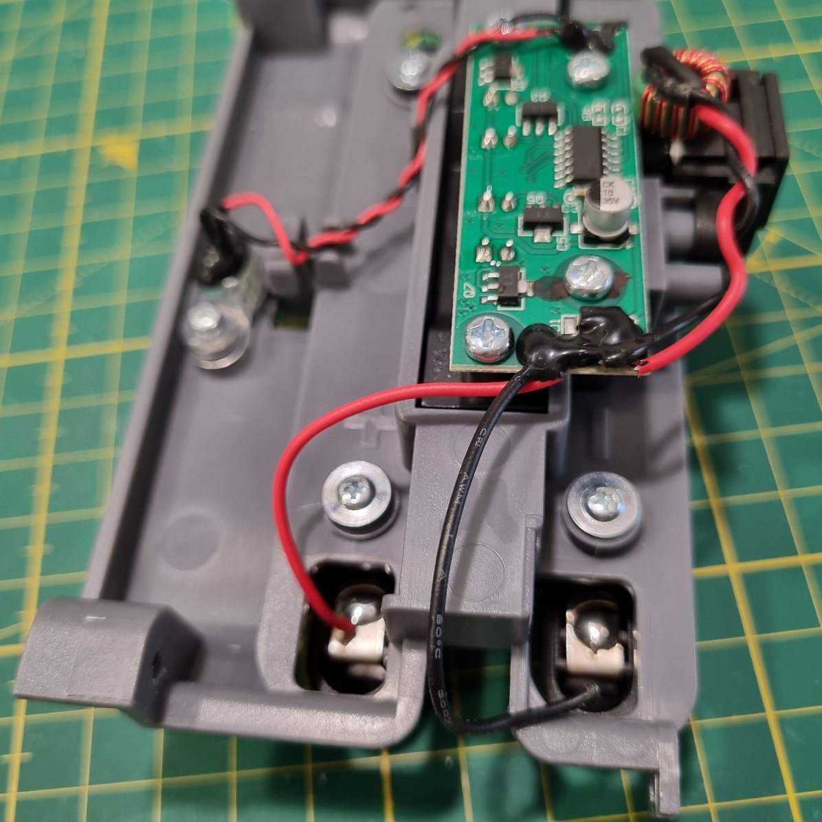

Garantiyi riske ederek şarj gücünü sağlayan standı açtım.
Tahmin ettiğim gibi eksi elektrot (katot) kablosu kopmuş. Yerine lehimledim tekrar.
Kurtardık makineyi
