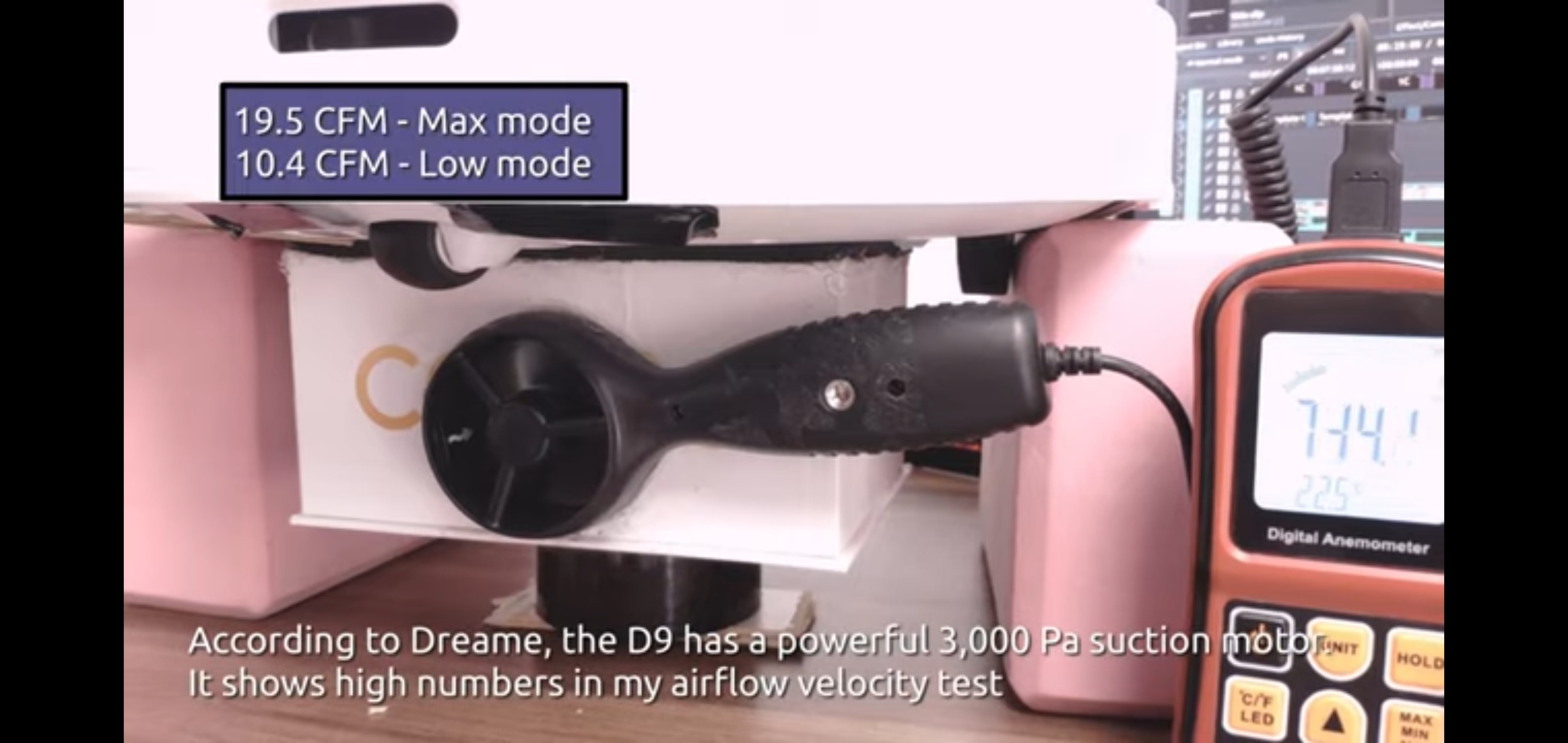

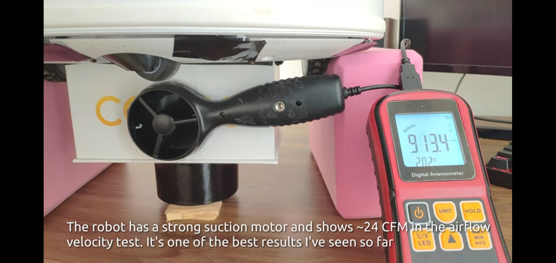

Airflow değeri oldukça düşükmüş. Eufy 11S gibi 150$ bir makine ile aynı. Batarya büyük olmalı, çünkü koridor 15m2 mutfak, yatak odası, oturma odası 35m2 haliyle 50m2 kafadan var. Nasipse çocuk olunca çocuk odası ve salon da eklenince 80m2 olur. Batarya yetmez yarım kalabilir ki halı yoğunluğu 40m2 vardır..
O kadar izledim ama atlamışım çok sağolun video için..
Dreame D9 için başka bir kaynaktan aldığım rakamlar da şu şekilde. Farklı rakamlar çıkmış..
< Bu mesaj bu kişi tarafından değiştirildi brkprlk35 -- 7 Şubat 2021; 15:1:48 >
Bu mesajda bahsedilenler: @NextMove

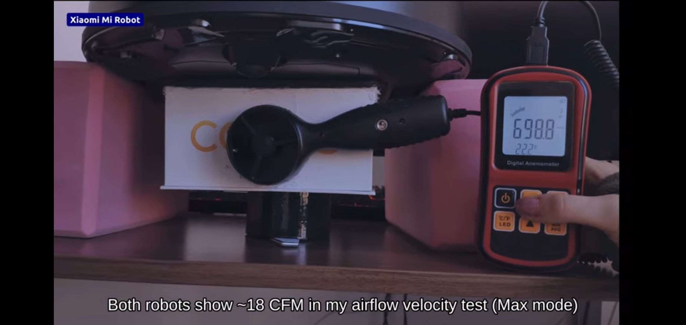

Vacuum Mop Pro ve 360 S7 airflow değerleri..
