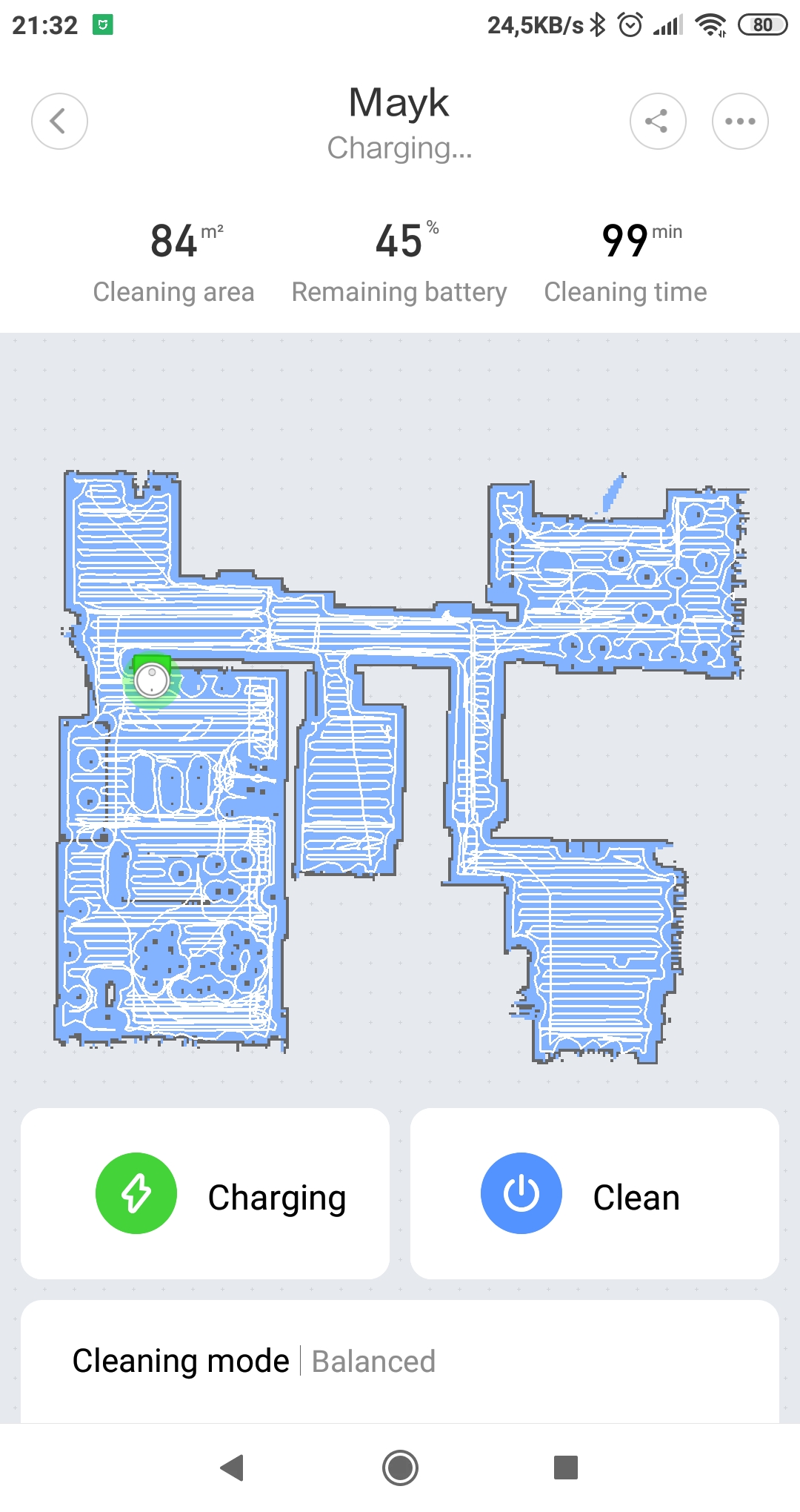

Merhaba. Ben de dün 1s modelini teslim alıp ilk temizliği yaptım. İlk çalışmada biraz hırpalandı ama görseldeki alanı %55 gibi bir şarj miktarı harcayarak tamamladı. Halılarda genel olarak başarılı ancak ince kilim-paspasları zaman zaman köşelerinden topluyor. Bunları ya kaldıracağım ya değiştireceğim bir çözümünü bulacağım inşallah.
İlk çalıştırmadaki haritasını restore map butonuna yanlışlıkla tıkladığımdan kaybettim. Bu sabahki çalışma değerleri de neredeyse birebir aynı. Ama haritayı şimdi kaydedip bölümlendirdiğimden muhtemelen bir dahakinde daha kısa sürede sonuç alırım.
Bu kadar alanda, bir çalıştırmada en az 2 kere çöp haznesini boşaltmam gerekti. Genellikle halı üzerinde bulunan tüyler ve kenar-köşede kalmış saç ve tozlar ile doluyor. Bazı yerlerde ip parçaları toplamış. Bunlar bizim hanımın makrame artıkları mı yoksa halı saçaklarını mı koparmış tam emin olamadım.
Genel anlamda alanda dolaşımı sorunsuzdu. Banyo ve 1 odaya geçişi kapattım. 2 cm civarında yüksekliğindeki banyo eşiğine bile tırmandı ve kapalı kapıdan döndü. Sert çarpma olayı neredeyse hiç olmadı. Sandalye ayağı gibi dikey engelleri rahatlıkla algılıyor. Ama çarpraz şeklinde olan ayakları algılamıyor ve tırmanmaya çalışıyor. Bunlar biraz zorladı ve çözümü var mı bilmiyorum. Perdeleri algılıyor, yavaşlıyor ama gir-çık yapıyor. Perde olan köşeleri bir bütün olarak geçmiyor. Dediğim gibi cisimleri bir miktar ittirerek deniyor. Direnç göstermezse bir miktar daha ittiriyor. Perdelerde bu şekilde çalışıyor. 2 farklı alanda boy aynası vardı. Biri 10 cm falan yüksekliğinde. Bunda sıkıntı olmadı ama diğer 7-8 yükseklikte başlayan aynada küçük bir paralel evren açtı. O da küçük boyutlu ama, yatak odası tarafında görselde olması lazım. Kabloya kesinlikle tahammülü yok, telefonun şarj aletini yutmaya başlamıştı ki kurtardım. Altta dönen gırgır şeysine dolanan ip vb. olmuş. Onları temizledim ama kenar kısmında misinaya benzer bir şey çıkardım. Sanırım bu orjinalinde vardı, sonradan farkettim. (Belki sürtünmeyi düşürerek çıkan sesi azaltıyordu.)
Ben memnun kaldım, evde de gerekli düzenlemeleri yaparsam daha fazla verim alırım diye düşünüyorum. Belki daha fazla fotoğraf eklerim.
