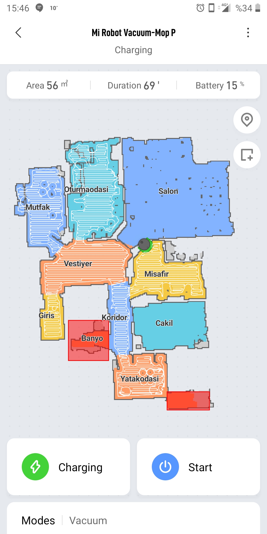

Sizin cihaz her odayı kendi şekline göre uzunlamasına mı süpürmeye başladı?
Bizimki fotoğraftaki gibi, tüm evi aynı doğrultuda süpürüyor. Bir odada verimli çalışırken örneğin koridorda gereksiz enerji harcıyor. < Resime gitmek için tıklayın >

Hocam uygulamadan sonra komple uzunlamasına süpürmeye başladı evet. Son temizliği atıyorum aşağı

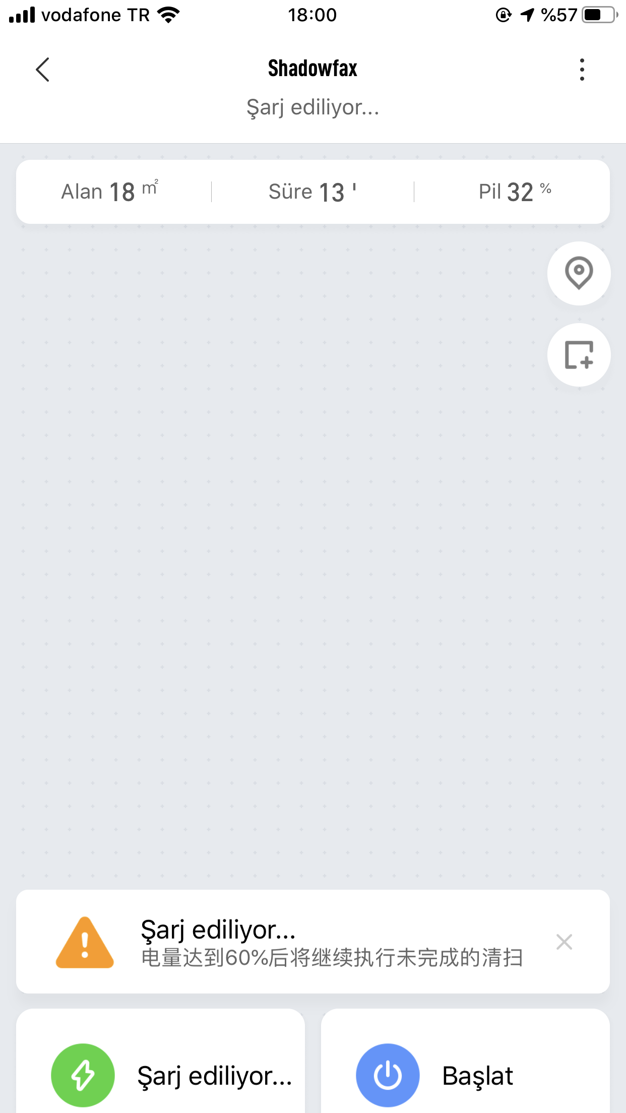

Sty şarj olurken şarj uyarısı veriyor bir yandan. çince olduğu için anlamadım anlamını bilen var mı ?

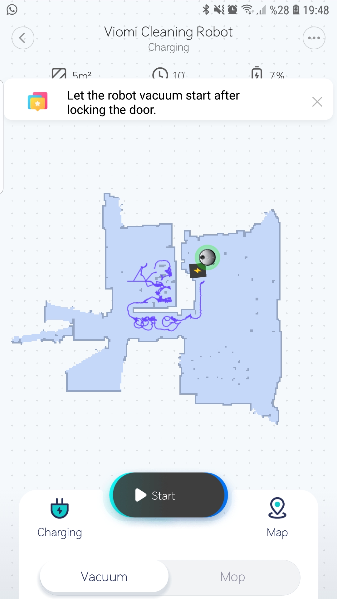

Merhaba iyi akşamlar xiaomi viomi v2 yi kurdum ancak sensöründe mi problem var anlayamadım ilk haritalama yaparken sadece sağa doğru hamle yapıyor ve belli bölgede belki 3 4 dk takılıyor, başka yere geçiyor. Bu akşam tekrar denedim yine aynı şekilde.
Ayrıca manuel kontrole alıp düz ilerlemesi için komut verdiğinde sağa doğru gidiyor. Problem nedir bilen var mı acaba?
< Bu mesaj bu kişi tarafından değiştirildi mylittletoygun -- 24 Aralık 2019; 20:13:12 >
6 yıl
Merhaba
Robotu ters çevirin
Tekerlekleri elinizle tek tek çevirin
Herhangi bir zorlanma veya takılma var mı? Her ikisi de aynı direnç ile mi dönüyor?
