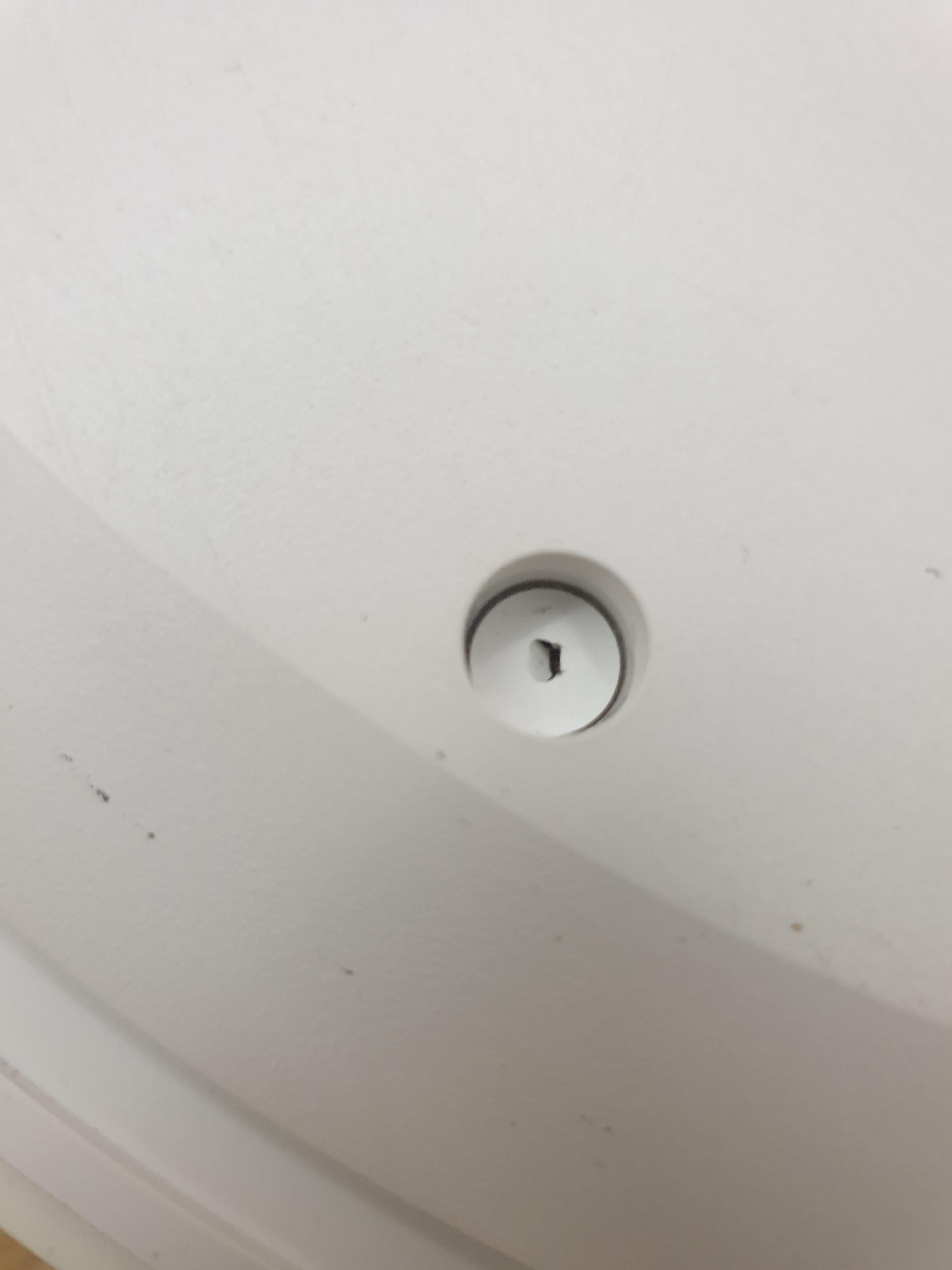

Bugün S5Max'i temizliyordum. Sensörlerini sildim. Fırçasındaki pisliği temizledim falan.. Bu sırada beyaz bir buton gördüm acaba bu nedir diye tornavidayı dokundurmamla yırtıldı.
Sanıyorum garanti dışı kalmaması için kullanıcı daha önce içini açtı mı diye anlamak için kullanılan bir önlem.
Ben yaptım, siz yapmayın diye yazıyorum. Fotoğraflarını paylaşıyorum;
