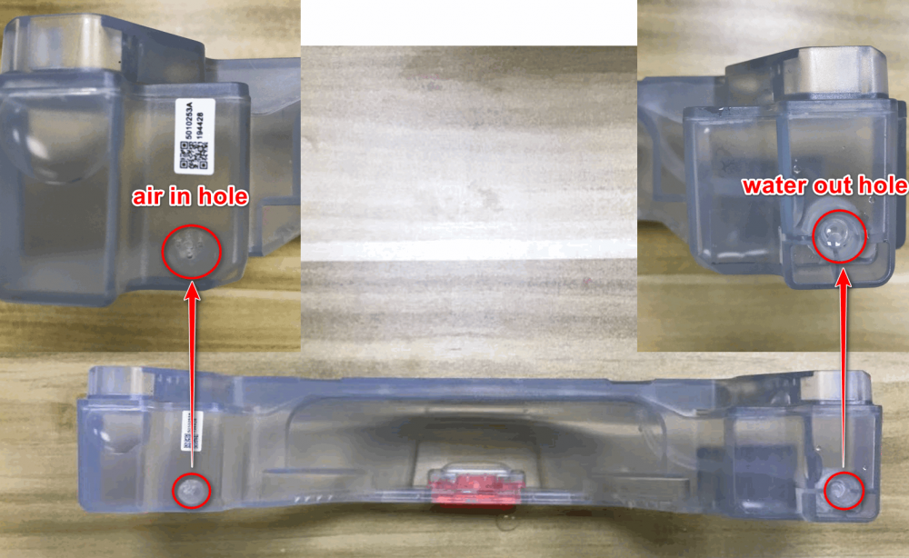

Çözebildiniz mi hocam? Bu konuyla ilgili roborock supporta bulabildiğim cevaplar şunlar.
1-   Mop bezini ıslatarak takın ve bir süre çalıştırıp mop yapıp yapmadığını kontrol edin
2-   Mop bezini değiştirerek deneyin
3-   Cihazı kapatıp açın ve şarj ünitesine yerleştirin. Mop bezini takmadan (mop braketi takılı şekilde) robotu 20 sn çalıştırın ve yere iki noktadan su gelip gelmediğini kontrol edin
4-   Suda deterjan olmadığından emin olun, hava deliklerini tıkayabilmektedir. Su tankının hava ve su çıkış deliklerinin tıkalı olup olmadığını kontrol edin. Hava deliğinden üflediğinizde suda kabarcık oluşması ve su çıkış deliklerinden çektiğinizde su gelmesi gerekir.
5-    Su tankını çıkarıp robotu ters çevirin. Robotun altındaki su yuvalarını iğne ile hafifçe tıkalı olup olmadığını kontrol edin. Yine mop bezini takmadan 20 sn kadar çalıştırıp iki noktadan su geliyor mu kontrol edin.
6-   Halı için güçlendirme seçeneğini devre dışı bırakarak tekrar deneyin.
