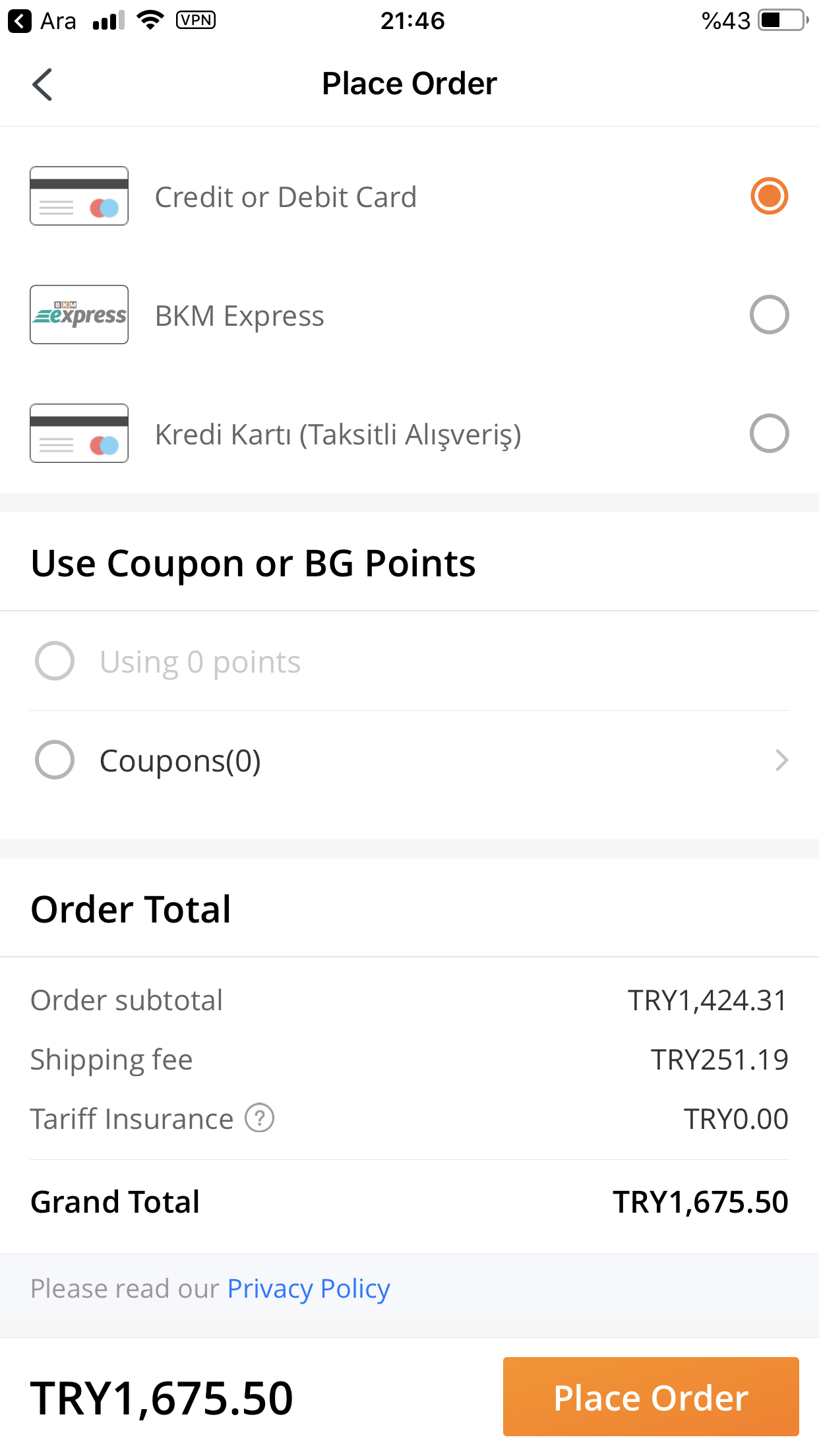

satın alırken Tarife sigortası ve Nakliye sigortası ekliyor musunuz? İkisi toplam 250 tl tutuyor.
6 yıl
Merhabalar, herhangi bir sigorta eklemenize gerek yok. Tarife sigortası vergi geri ödemesi için gerekli, üründe zaten vergi ödemeyeceksiniz.
Bu mesajda bahsedilenler: @ekt
