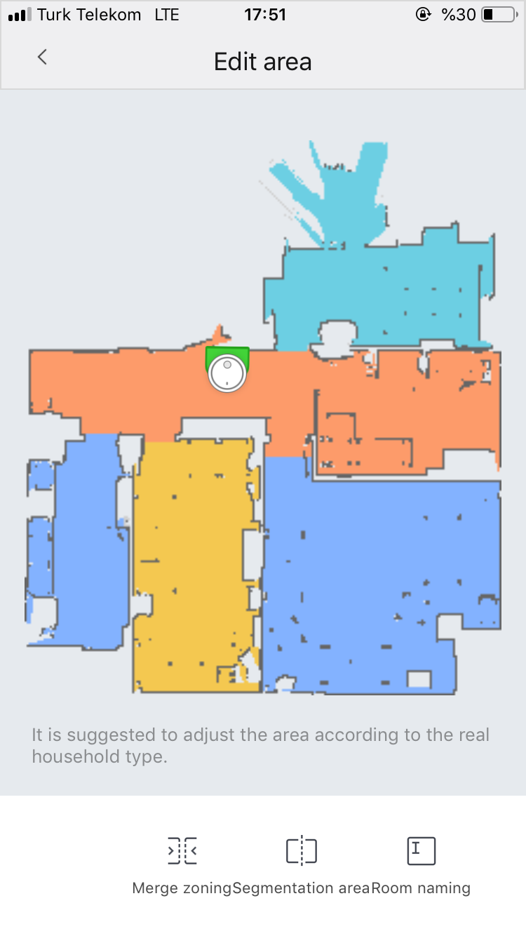

Ya 1s’te odaları isimlendirebilen var mı? Edit area’dan room naming’e basıyorum ve oradaki + işaretine basarak yeni bir oda ismi yazıp tamam diyorum ancak genel haritaya baktığımda hiçbir oda isimlendirilmiyor. Yanlış yaptığım bir yer mi var?
