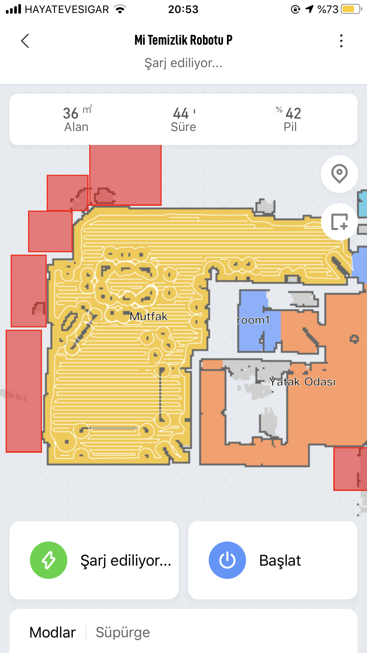

1c için harita ve alan seçimi yapmayı başarabildik. Ancak şunu söylemek istiyorum. Kendim sty kullanıyorum ve ben aldığımda 1 c bundan en az 1000 tl daha ucuzdu. Anneme de sonradan 1c aldık. Ama ben nedense 1c yi daha çok beğendim. Benmki uzun perdeleri duvar olarak algılıyor altına giremediği yerler var ve emiş gücü de 1c den daha düşük. 1c kafaya göre çarpa çarpa gittiği için hızlıca her yere giriyor ne perde tanıyor ne koltuk eteği. Benmki koltuk eteklerini de duvar olarak algılayıp sınırladı her seferinde onu toplamam gerekiyor. Ve milim farkıyla bazamın altına giremedi. En çok girmesini istediğim iki yer zaten buralardı. Ama 1c öyle değil çok ince olduğu için dalıyor her yere. Şarjı daha çabuk bitiyor evet ama daha çabuk da doluyor aynı zamanda. Sty ile arasında 25 m2 lik bir alan farkı oldu sadece. Açıkçası ilkel olarak algılandı hep ama ben 1c yi çok beğendim. Bendeki modelden tek farkı oda seçip sadece oraya gidemiyor oluşu. Bir de sanırım bölme ve birleştirme, ve kenar süpürme yok. Ama bunların hiçbiri emiş gücünü de hesaba katarsak önemli olmuyor. Ben şahsen 1c almadığıma pişmanım. Oda seçimi olmasa da alan seçimi ile aynı işi yapabiliyor cünkü

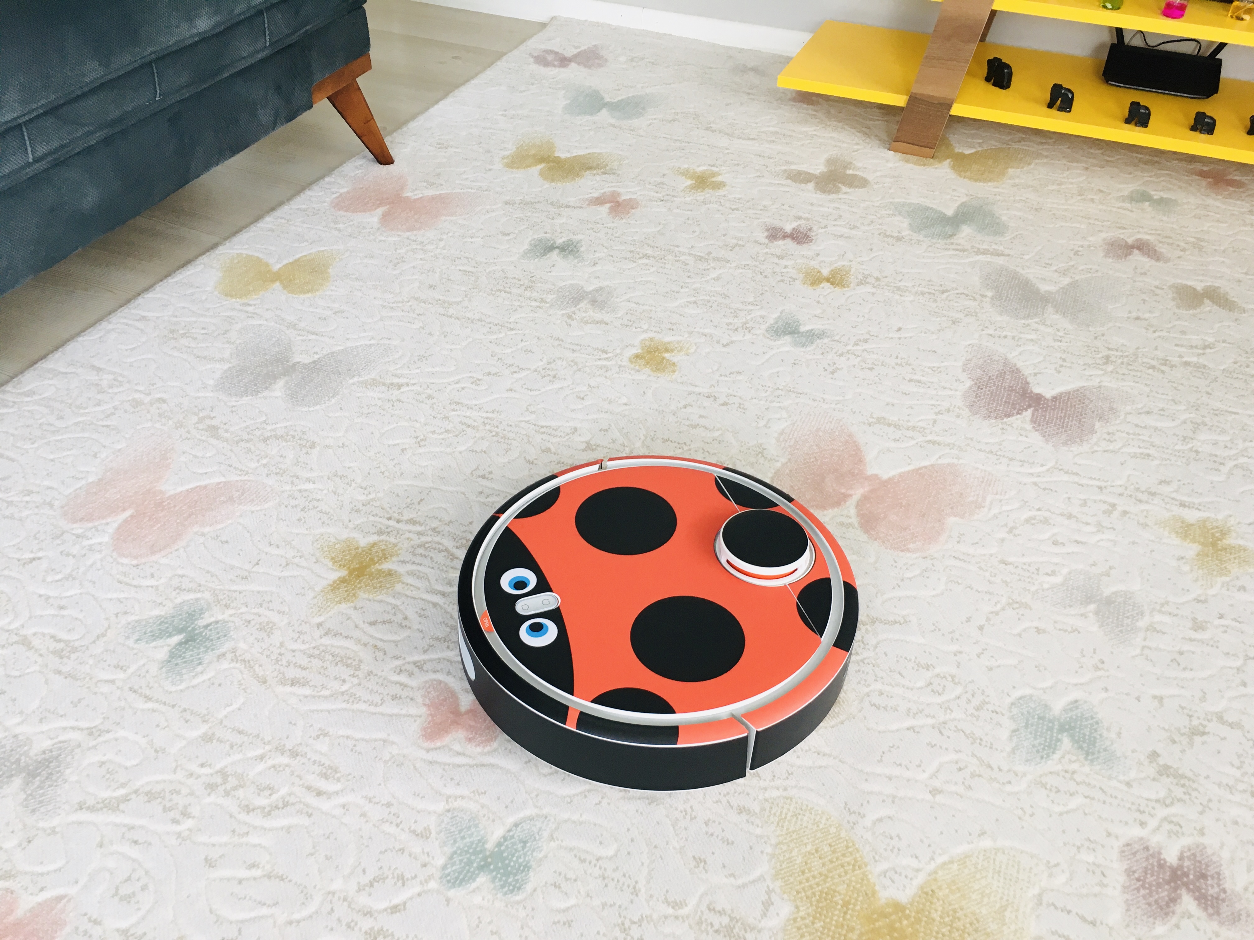

Çizilmelere son, yeni böceğimiz 😀

Halıların 4 köşesine robotun aşıp deviremeyeceği bir engel (su şişesi, kalın bir kitap gibi) koyup haritayı bu şekilde kaydederseniz no mop zone ayarlarını bu 4 köşedeki engellerden yapmanız çok kolay olacaktır.
