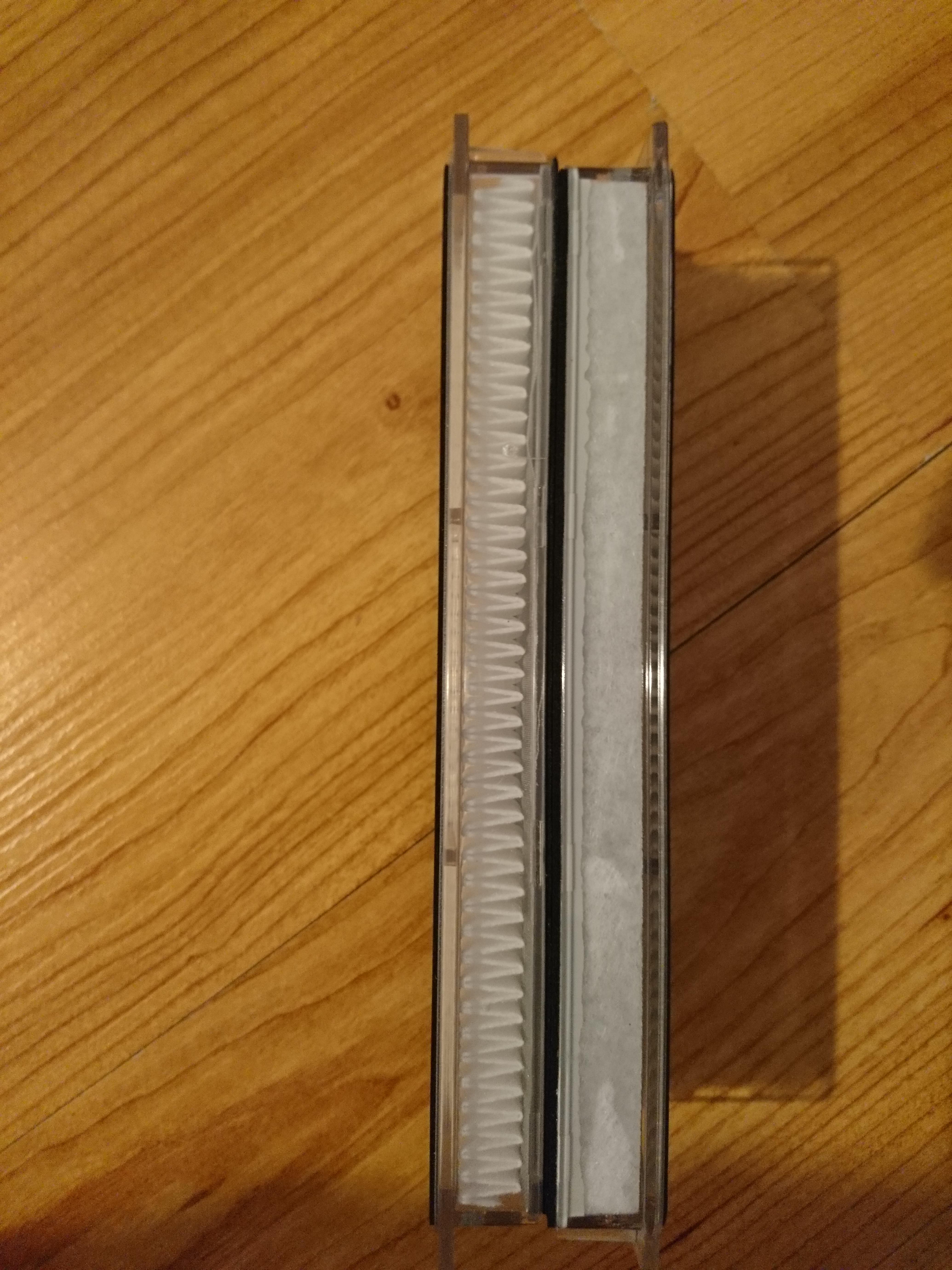

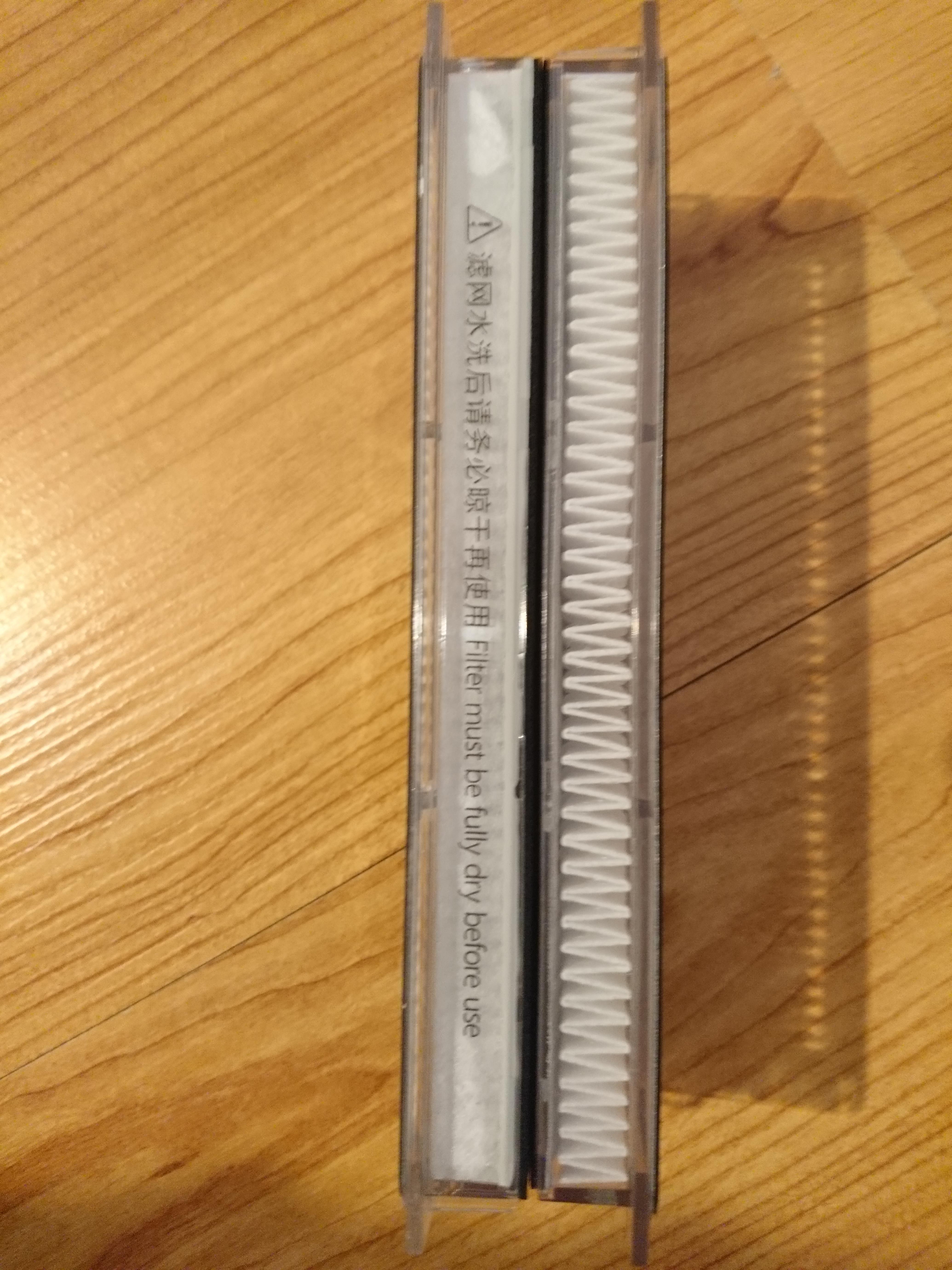

7 ay
Evet internetten aldığımız filtrelerin yan tarafları açık ve sabitlenmemiş. Yanlardan toz geçiriyor büyük ihtimalle bu da fanda birikiyor. Yanları kapalı olan filtre rastladınız mı acaba internette?
Bu mesajda bahsedilenler: @karadağlı123
7 ay
Nereden aldınız, cihazın nedir?
Bu mesajda bahsedilenler: @Xenefonx
X
7 ay
Cihaz xiaomi s10 plus
Hepsiburada'da Robot Yedek satıcısından almıştım.

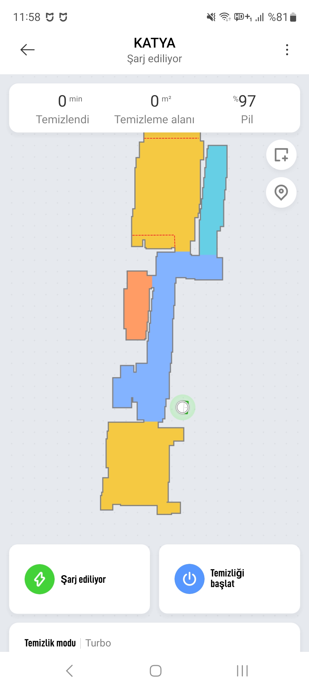

Merhabalar robotumda son zamanlar sorun oluşmaya başladı evin duvarlarını haritalamada bu şekilde tırtıklı yapıyor ve süpürge konsolunun yerini bu şekilde ki gibi boşlukta duvar arasında vb gibi gösteriyor neden olabilir.
6 ay
haritayı sürekli sıfırlıyormusunuz?
Bu mesajda bahsedilenler: @YAG1ZHAN
6 ay
Genelde haritalama ünitesi yani lidar ve/veya tampon sensörlerinde bir sorun olduğunda yapar bunu. Bi resetleyin robotu, yeniden harita oluşturun, duvarlar düz çıkmıyorsa yazdığımız sorunlardan en az birisi mevcut denebilir.
6 ay
Teşekkür ederim bir servise götüreyim.

Herkese merhaba,
Mi vacoom mop pro modeli süpürgemizi bir süredir kullanmıyorduk (modem sinyali nedeniyle sıkıntı yaşamaktaydık) modemi değiştirdikten sonra yeni modeme bağlantısı yaptım ama şimdi haritada şarj istasyonu olması gereken yerde değilde başka oda da görüyor.
Kapatıp açma, şarj istasyonunu fişe takıp çıkarma, interneti kapatıp açma yöntemlerini denedim.
Sorunu nasıl çözebilirim?
6 ay
sarj istasyonuna koyup temizlik başlatın düzelir otomatik.
Bu mesajda bahsedilenler: @cgty89
6 ay
Şarj istasyonundayken haritadan bir alan seçip görev başlattım dediğiniz gibi görev bitmeden (çünkü tam o alana gitmedi hol ün diğer kısmına geçti) standa geri git dedim. Hala haritada şarj istasyonu mutfakta görünüyor ama stand evin 3. Odasında
Bu mesajda bahsedilenler: @M_aTRa_X
6 ay
Hocam mudahale etmeden komple ev temizletin duzelir
