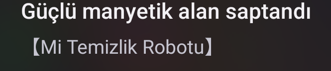

İyi günler.
Mi vakum mop 1c cihazım 5 dk temizlik yapıp standa dönüyor pili çabuk bitiyordu. İnternet ten bir firmadan 5200 mAh batarya siparişi verdim. Gelen ilk bataryayı taktığımda ilk açılışta "Güçlü Manyetik Alan Algılandı" hatası veriyor ve temizliğe başlamıyordu. Firma çipi değişecek diyerek geri istedi ve yeni gelen 2. Pil de takıldığında cihazı hiç açmadı. Bu tür bir sorunla sizin yüksek kapasiteli pillerde karşılaştınız mı? Ankara içi deneyerek pili alabiliyor muyuz? < Resime gitmek için tıklayın > < Resime gitmek için tıklayın > < Resime gitmek için tıklayın >
8 ay
Güçlü manyetik alan arızası bataryanın anakarta zarar verdiğini gösteriyor gibi. Muhtemelen bir polarite problemi vardı ilk bataryada. Biz şimdiye dek kendi bataryalarımızda bu tür arıza ile karşılaşmadık - zaten bu yüksek kapasite ile değil hatalı ve düşük kaliteli batarya ile ilgisi var.
Bu ve benzeri sorunları sık yaşatan iki firma var yaygın olarak, zaten onların da fiyatlarından belli kaliteleri.
Robotu getirmek isterseniz 05519899836 numaradan bizi bilgilendirin, ofiste sizin için batarya tutalım, tabii ki deneyebilirsiniz. Stoğa geçemeyecek kadar yoğun batarya grubumuz bu aralar.
Saygılarımızla
Bu mesajda bahsedilenler: @merduran
8 ay
Ana karttan kastınız süpürge ana kartı ise gerek manyetik alan arızası veren gerekse sonradan gönderilen batarya deneyip iade edildikten sonra süpürgenin orijinal bataryasını takıp süpürgeyi kullandım ancak 5 dakikada pil bitiyor.
Bu manyetik alan arızası veren pili kablosu elverdiği ölçüde süpürgedeki yuvasından çıkarıp, uzaklaştırıp birisinden sensörleri kapatıp, tekerlere Bastırmasını istedim ve cihazı uygulamadan temizliğe gönderdiğim de süpürge havada çalıştı; manyetik alan hatası vermedi. Pili yuvaya yerleştirdiğimde aynı hatayı verdi.

O zaman zaten sorun kendini belli etmiş, batarya devresi bir şekilde anakart ile etkileşime giriyor demek ki.
Bataryayı aluminyum folyoya sarıp denemeniz de işe yarayabilir.
Saygılarımızla
