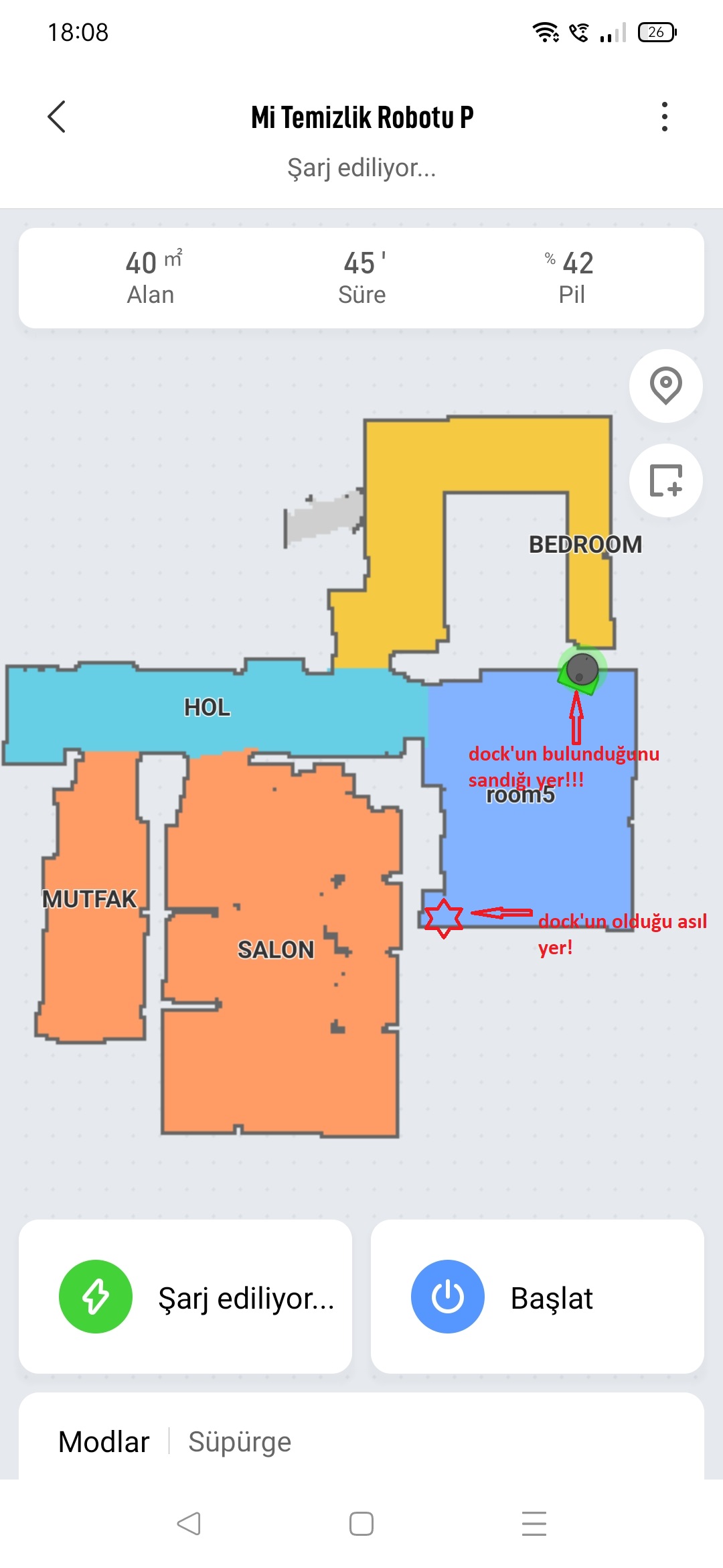

Xiaomi Vacuum Mop Pro STYJ02YM sahibiyim. Uzundur, var olan haritaya uyma sorunu yaşıyor süpürge. Bazen, hiç harita yokmuş gibi yeniden harita çıkarmaya çalışıyor ve çoğu kez de -1. resimde de görülebileceği gibi- dock'u (stand) sanki farklı bir odada ve farklı bir konumdaymış gibi uygulamada gösteriyor. Dock'u o sanal noktada düşündüğü için de dock'un bulunduğu gerçek yerine gidemiyor, dolanıp duruyor. Dolayısıyla, temizlik yapamıyor, odalara gidemiyor, vs. Dün, buna rağmen ısrarla tüm evi temizlettim ve 2. resimde de görüldüğü gibi saçma bir iş çıkardı ortaya. Garantideyken bir kere satıcının kendi garanti merkezine gitti, ancak dokunmadan geri göndermişler. Artık garantisi de olmadığı için geçenlerde bir robot tamir merkezine verdim, "abi, yazılımla oldu, hallettik" dediler; iki temizlik sonrası yine sapıttı. Nasıl bir yol izlemeliyim? Sorun nedir? Bilgi verebilecek bir arkadaş olursa çok sevinirim inanın.
geçen yıl
Yazılım ile bir ilgisi zaten yok, o saçma bir bilgi olmuş.
İkinci haritada oluşan sorun ghost image, genelde dock yan durduğu zaman oluşur. MopPro makinelerin lidar sistemleri yerleşim için şarj ünitesini referans alırlar. İlk haritadan sonra ünite yerinden oynamış veya yan dönmüş ise ghost image oluşabilir. Zaten resimlerde de robot haritaya dik durmuyor.
Ancak anlattıklarınız genel anlamı ile bir lidar sorunu gibi görünüyor. Artık yaşlı bir makine o, iyi bir servise ihtiyacı vardır.

Dock özellikle dikkat ettiğim bir şey; hiçbir biçimde yan, eğik durma söz konusu değil. Mesela, ilk çalıştırdığımda da haritalandırma yapmaya yeniden başlıyor kayıtlı harita yokmuş gibi, sonra stand'a yönlendiriyorum. Gidiyor. Tekrar uygulamayı açtığımda kayıtlı harita geri gelmiş oluyor, fakat bu kez de dock'un yerini haritada tamamen farklı bir odada ve lokasyonda gösteriyor. Öyle olunca da bir şey yapmak mümkün olmuyor. Küçük bir yerdeyim, en yakın Bandırma var. Önerebileceğiniz bir servis var mıdır burada?
geçen yıl
Öncelikle lidar kulesinin içine ve robotun alt tarafından tekerlek boşluklarına basınçlı hava tutun, çok yakından olmazsa daha güvenli. Buradan lidar ve/veya tekerlek encoder sorunu gibi görünüyor ama o bölgelerin temizliği de, eğer ciddi bir arıza değil ise, işinizi bir süreliğine çözebilir.
Hepsirobot olarak servis desteği verebiliriz tabii ki gerekirse.
