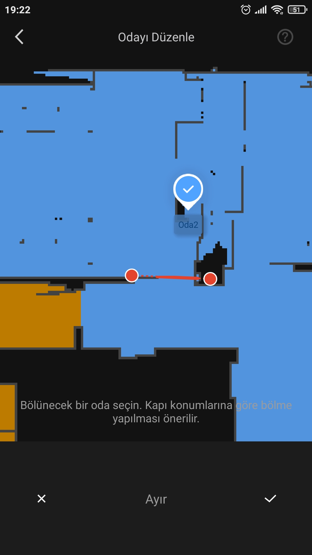

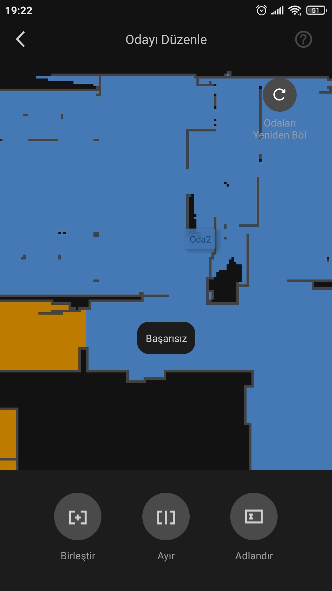

Arkadaşlar S5 max robot haritalama yaptıktan sonra odaları ayırmak istediğimde sürekli başarısız hatasını alıyorum
Çizgiyi düz bir hale getirip onaylıyorum ama olmuyor.
İyice canımı sıktı.
Nasıl düzelir ?

Ayırmak istediğiniz alan başka yerden birleşmemiş olmalı. Foto paylaşırsanız daha net cevaplanabilir.
Bu mesajda bahsedilenler: @mr07

Siyah alandan içeri çekince de çizgi kesikli oluyor ayırma olmuyor

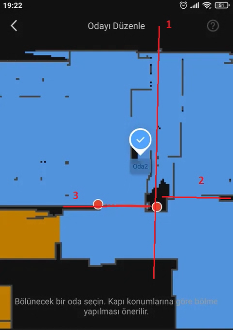

Hocam o şekilde bölme yapamıyor çünkü mavi alanı tam olarak ayırmış olmuyorsunuz. İstediğiniz gibi odalara ayırmayı çokça bölme birleştirme yaparak oluşturabilirsiniz. Her çizdiğiniz çizgi tam olarak o alanı bölmeli bir kısmını değil. Örnek olarak aşağıdaki gibi sırasıyla bölme yapılabilir. Siz istediğiniz alanı oluşturana kadar bölün sonra fazla bölünmüş yerleri birleştirin. Bu şekilde yapabilirsiniz.

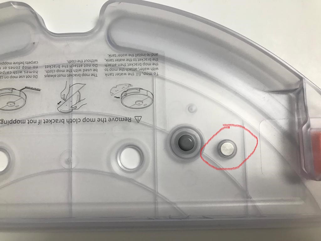

arkadaşlar 2 senedir s5 maxı beğenerek kullanıyordum son günlerde paspası arada bir tanımamaya başladı, şimdi ise paspası tamamen görmüyor.
reddit roborock forumları vb yazılan her şeyi denedim ama sonuç alamadım.
mesele nedir?
2 yıl
Mop braketinin üstünde küçük yuvarlak bir magnet var, paslanmış ya da düşmüş olabilir. Bi kontrol edin

evet paslanmış görünüyor ama üzerinde belli bir mıknatıs yok. herhangi bir mıknatıs halleder mi acaba

Bilmiyorum açıkçası, şekli aynı olmasada toz filtrelerinin kenarında da magnet bulunuyor. Eskimiş toz filtreniz varsa ondan belki uydurulabilir ama denemedim. Braketteki halinin resmi bu şekilde
