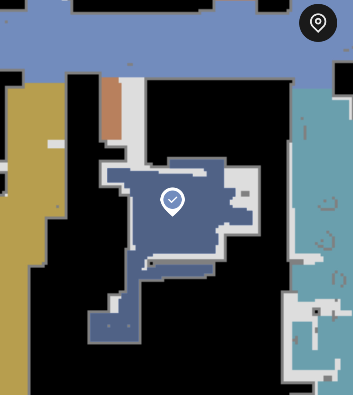

Xiaomi Mop 2 Robot Süpürgenin 3 kere bütün evi döndürdüm. İlk başta açık olmasına rağmen ekran görüntüsündeki gibi oda içerisinde bir boşluk algıladı.
Örnek son temizlik esnasında aslında orayı algıladı ve gri olarak işaretledi. Fakat bu gri alanı bi türlü odaya dahil edemiyorum ve gri olarak kalıyor. Bunu nasıl yapabilirim?
