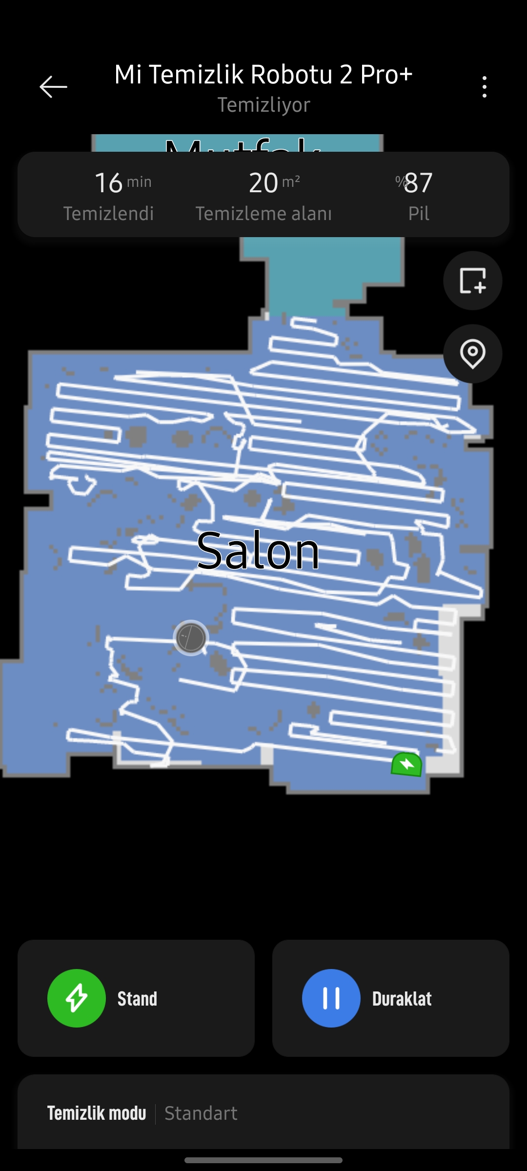

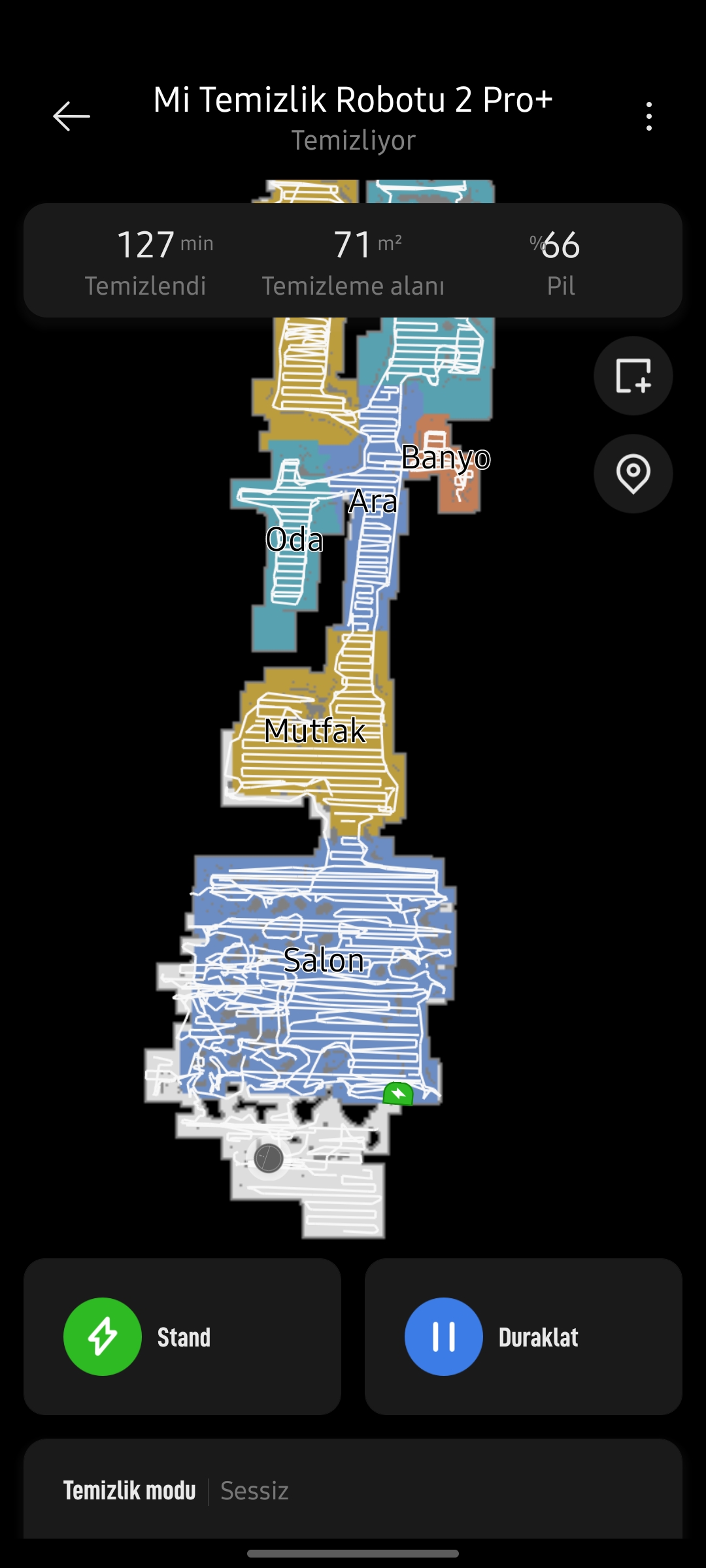

Ya bu aptal süpürge kafasına göre temizliyor
Tam ev temizliği diyorum salonu yarim bırakıyor odaya gidiyor ordan yarım bırakıp mutfağa sonra kaldığı yere falan
Haritada gittiği çizgilere bakın hele
Birdr yeniden haritalandırdirim anlamadım arızalı mi
Bi alanda kalmadımi kalıyor ornek masa ayağında 10 dkdir etrafında dönüyor
bir evi 2 saatte anca süpürüyor
Bence mop 2 pro + bu cihaz üretim hatası

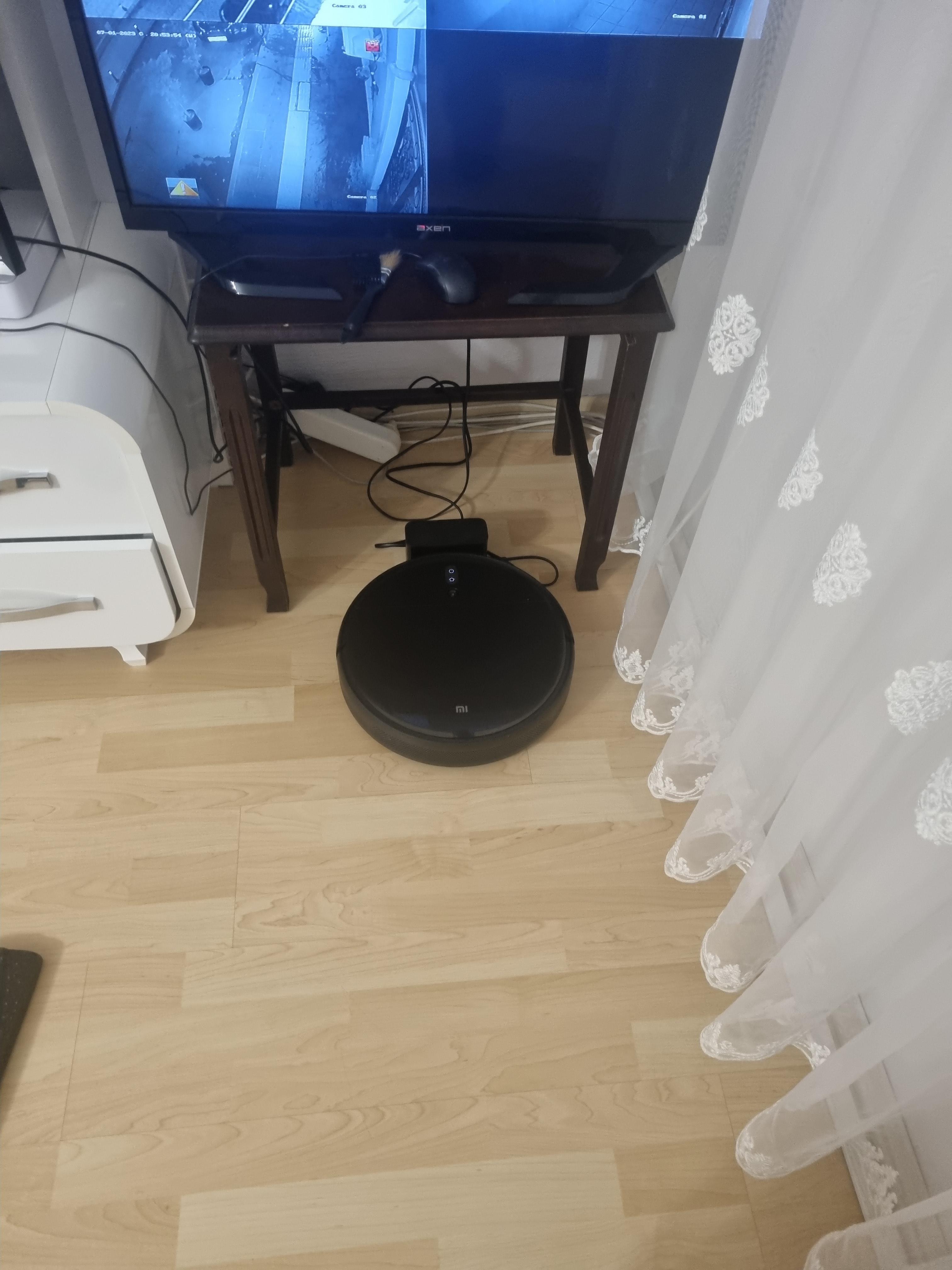

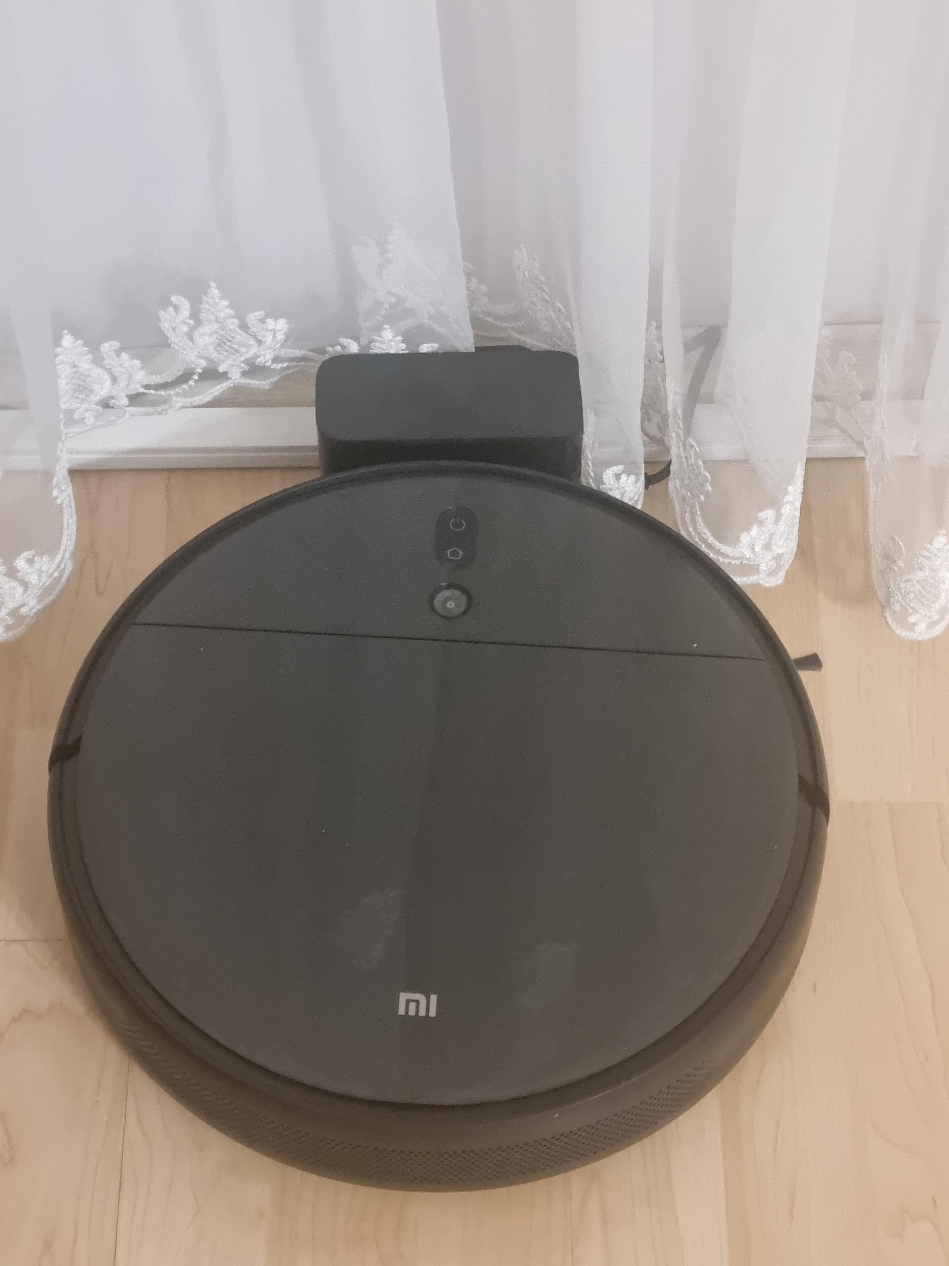

İstasyonun konumlandırılışı ile ilgili olabilir. İstasyonda düz görünmüyor. Duvara yaslı sabit şekilde ve evin genel düzlemine dik ya da paralel olmalı.
Bu mesajda bahsedilenler: @cogman
3 yıl
Bu şekilde yeniden konumlandirdim yarın yeniden deneyecegim < Resime gitmek için tıklayın >
Kendi bu şekilde çapraz görüyor
< Bu mesaj bu kişi tarafından değiştirildi cogman -- 7 Ocak 2023; 21:1:1 >

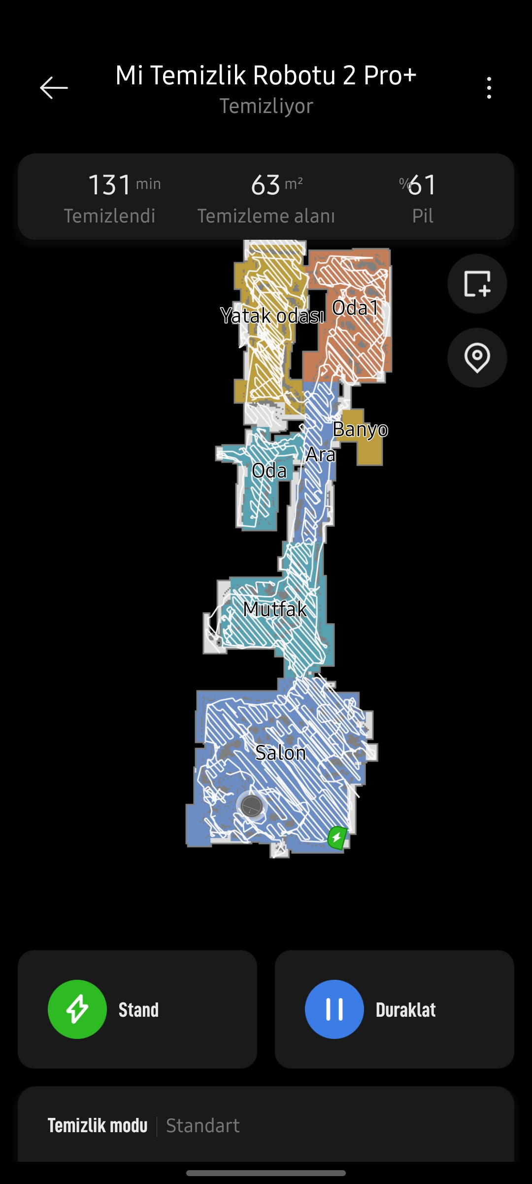

Yok yok sacma sapan bir kroki ile gidiyor cihaz
Hep ama hep aynı yerlerden geçip duruyor örneğin birden bire direk çapraz gidiyor cihaz
Tekligin koltuğun orda dönüyor 3lu koltuğun altına defalarca girip çıkıyor
Kisaca olay videodaki gibi birde harita yine çapraz gidiyor acaba sensördemi sorun var
Ortadaki sehpanın altında rahatlıkla da girebiliyor ama işte giriyor girmiyor

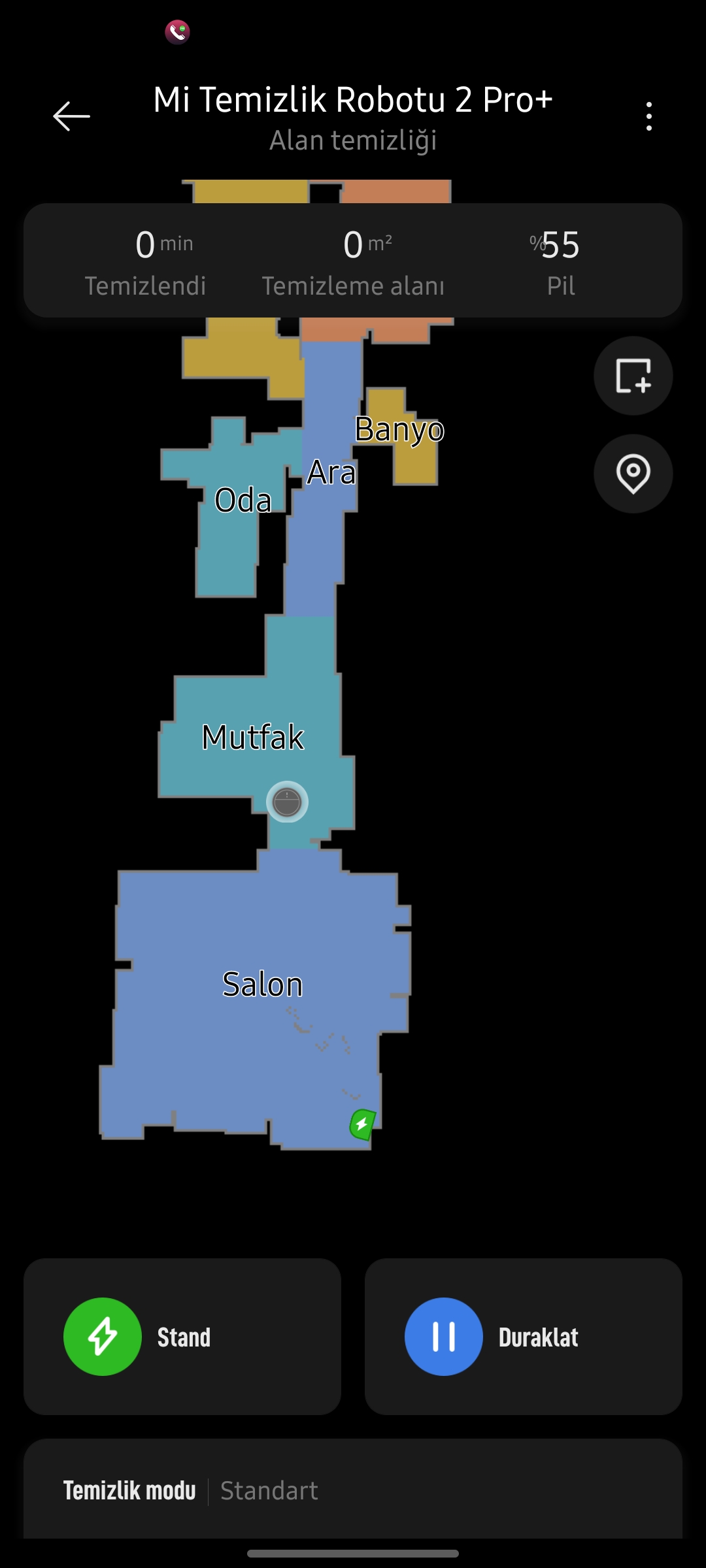

Harita çıkmamış ki daha.
Kameralı robotlar haritayı tamamlamadan önce 3 defa hiç müdahale olmadan ortamı dolaşmak ve kendi başına yerine dönmek zorundadır.
Sonrasında da sürekli kendisini günceller zaten.

Ama haritayı oluşturdu
Hatta geçen gün işte halılar her şeyi kaldırıp 3 tur temizledim böyle bir harita çıkardı sonra ben bölümleme yaptım ama o bölümlemeden sonra hani hiç istediğim gibi tam temizlik yapmıyor alan temizliğini yapıyor sayılır
Yani şu an haritayı çıkarmamış mı
Temizliyor mesela gidiyor sonra bir yerde dönüp dönüp duruyor
Dediğinizi tekrardan yapayım o zaman tam temizlik deneyeyim

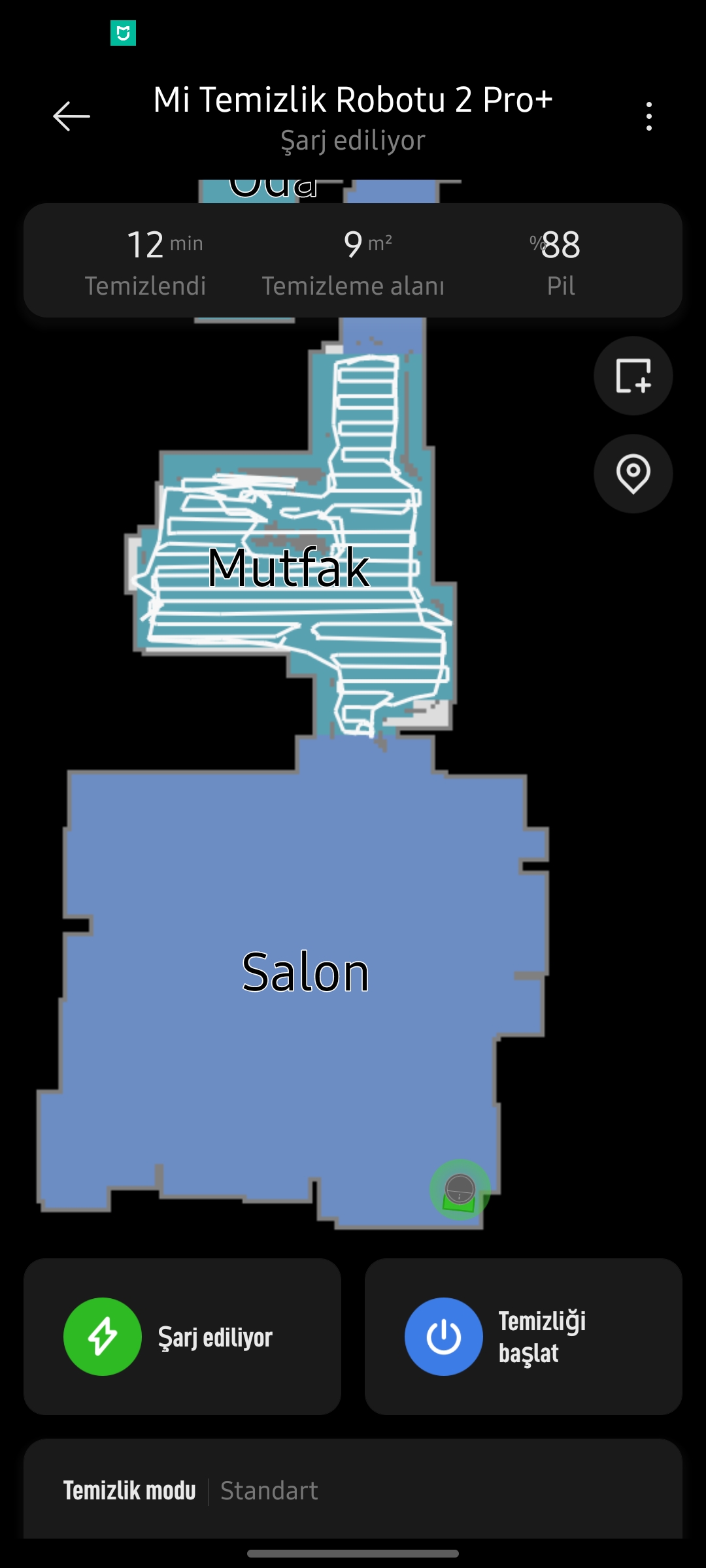

Bu süperge neyin kafasını yaşıyor
Süpürge koltuğun oralarda sarj üniteside duvara dayalı ama yeni bir alan buldu enteresandır
3kez tam tarama yaptım harita oluştu
Şimdi 2.kez yapıyor tam tarama 2.tarama bitmeye yakın şarj bitti şimdi kaldığı yerden başladı ve sonuç
Kısaca şarj istasyonunun olduğu halının gerisinden herhangi bir alan yok duvar

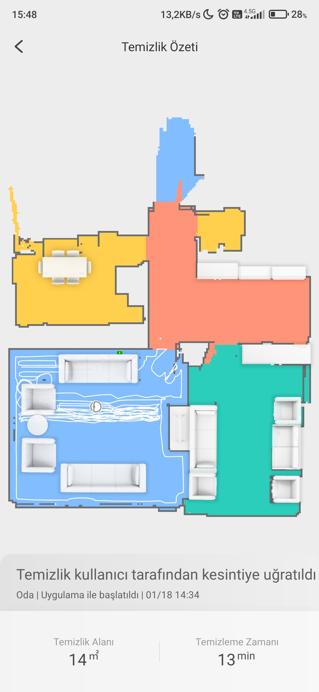

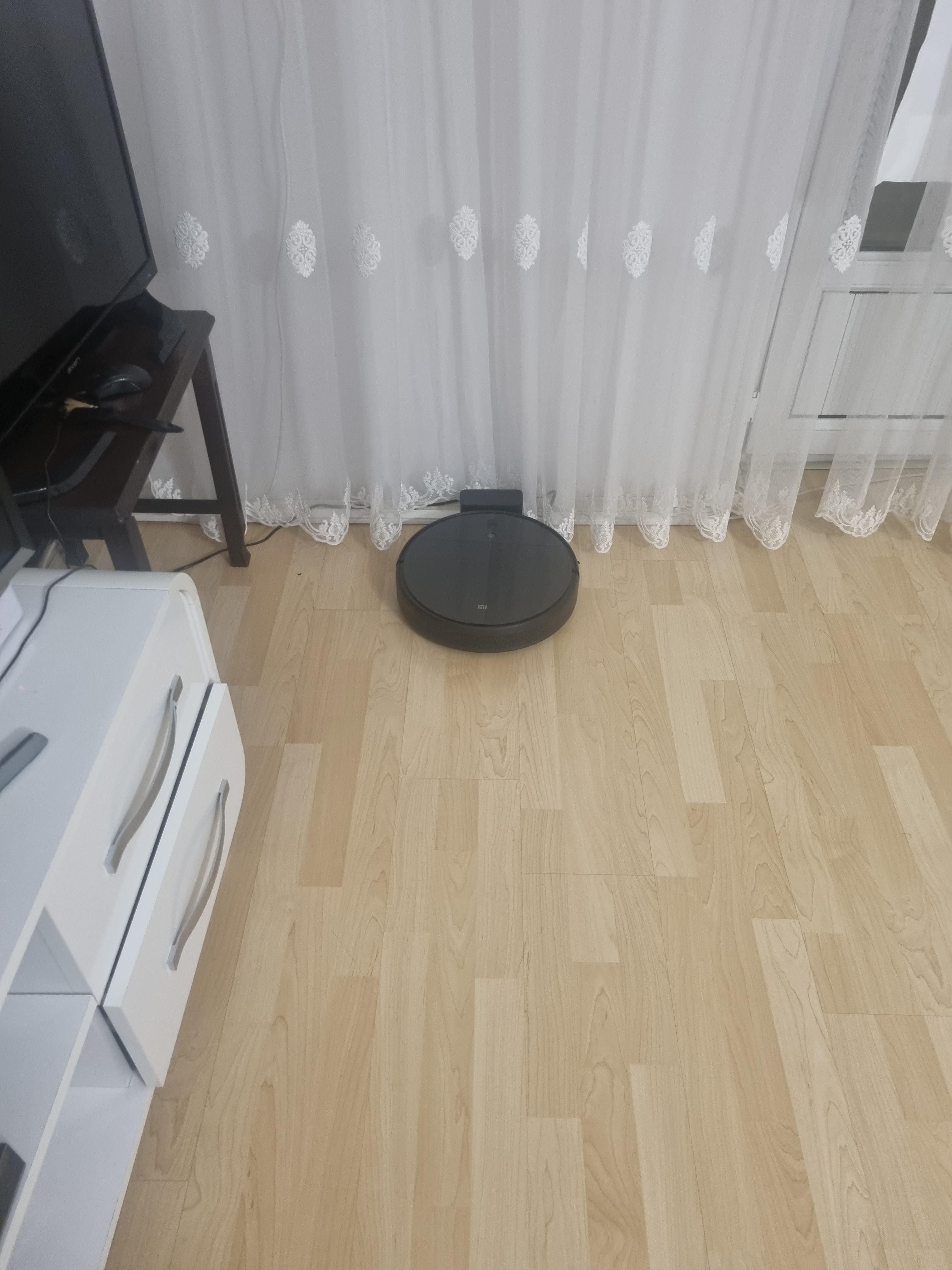

Q7 max aldım anneme 1 hafta kadar oldu. Evin her yerini çok güzel alıyor temizliyor ama salonun halisinda robot süpürge aynı çizgiyi defalarca alıyor ve o halıda yamuk gidiyor sanki zor dönüyor. Hali da ince öyle tüylü kalın halilardan degil.
Sorum şu, bu halıyla alakalı bir problem mi?
Bi de trendyol saticisindan aldığım ürünü iade etmek istesem iade ederler mi,
@Hepsirobot
Problemin on çaprazda bulunun fircanin tekerin altına giriyor olduğunu düşünüyorum
< Bu mesaj bu kişi tarafından değiştirildi MA_TRaXX -- 19 Ocak 2023; 18:23:43 >
3 yıl
Halısız denemeniz mümkün mü? O fırça sistemi engelleyecek bir şey yapmaz normal şartlarda
