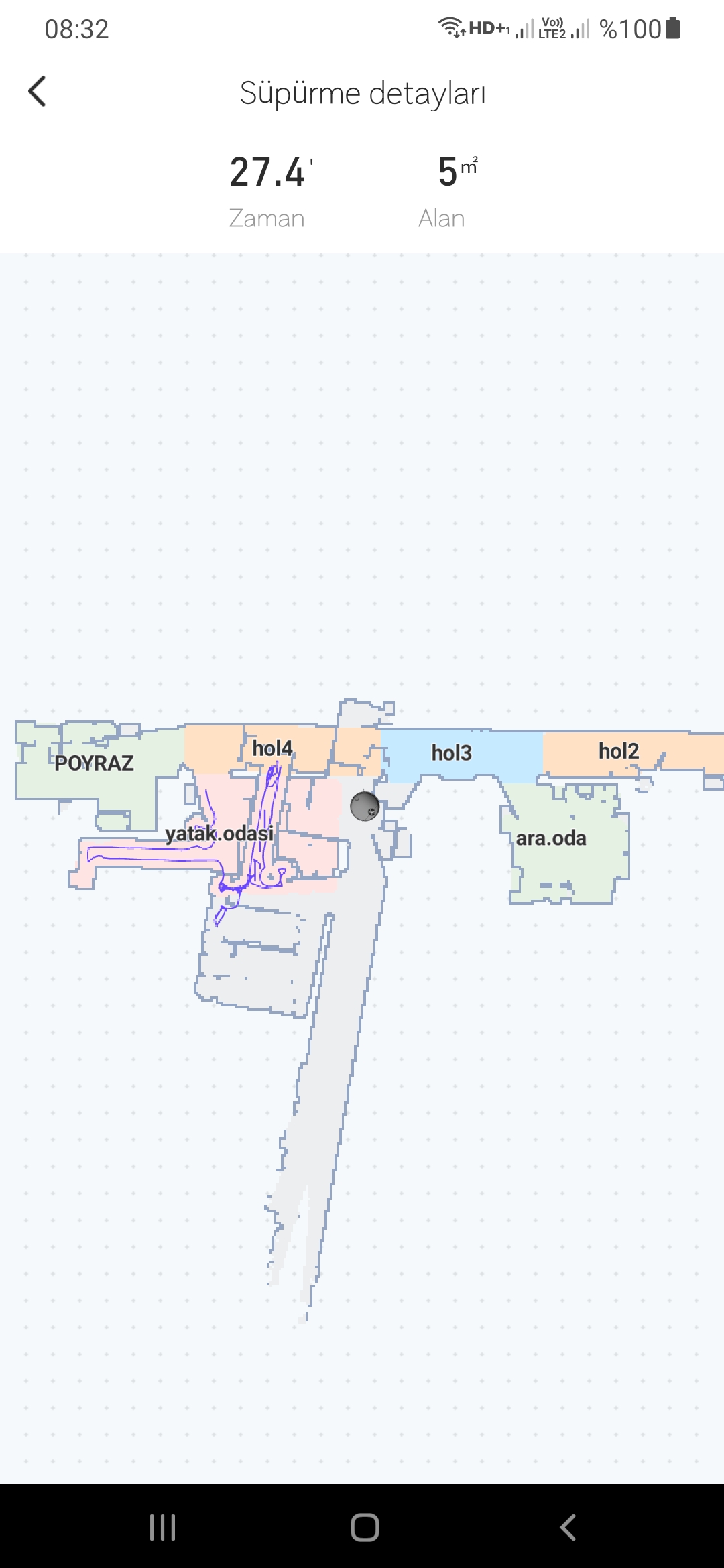

Ali hocam merhaba. Benim robot sürekli uzak odalarda göreve gönderdiğimde harita hep sapıtıyor. Nedendir anlamadım docka yakın görevlerde sorun yok. Bakımını yapıyorum sensörleri falan sildim. Lidara hava tutmadım sadece. 1 senelik cihaz sonuçta.
< Bu mesaj bu kişi tarafından değiştirildi Musty86 -- 22 Ocak 2022; 12:49:53 >
3 yıl
Hocam tam emin olmamakla beraber robotu pembe odaya(yatak odası) gönderdim. Peşinden takip ettim. Odaya gelip sola dönmesi lazım ama düz devam etti. Anlık haritadan da takip ediyorum bu arada. Odanın hizasına geldiğinde harita da 2-3 metre geride gözüküyordu ve direk poyraz yazan yeşil odaya daldı. Şimdilik anladığım ya haritayı güncelleye güncelleye kısaldı koridor. Ya da (bu kısım sizin uzmanlık alanınız) tahminim lidar yavaş dönüyor falan gibi nedir bilemem ama gittiği mesafeyi tam ölçemiyor.
