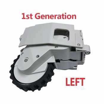

hareket halindeyken robottan gıcırtı sesi geliyordu.
ters çevirip elimle tekerleklerini döndürünce soldakinin dönerken gıcırtı çıkardığını gördüm.
bu tarz sorun yaşayan var mı? biraz yağladım ama işe yaramadı devam ediyor.
bu tekerler biraz değişik napmak gerekir acaba?
4 yıl
Gıcırtı derken?
O tekerleklerde tamamen sökmeden yağlanan bir yer yok. Eğer çevirince yüksek hızlı bir cayırtı geliyor ise bu içindeki dişlilerden geliyor olabilir.

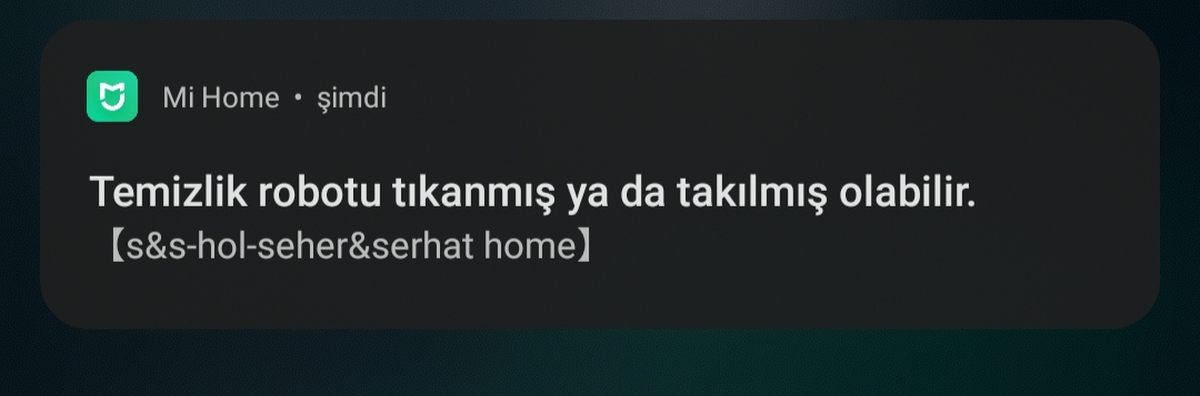

Merhaba arkadaşlar hayirli aksamlar bende araniza katildim mop 1c modeli ile fakat birkaç sorunla karsilastim çözum bulamadigim sizlere danismak istiyorum. Kurulum vs hersey ayarlandi temizlige baslaniyor fakat Resimlerde belirttigim uzere sorunlari cok sik aliyorum bu durumdan oturu surekli durmalardan dolayi haritayi bir turlu cikaramiyorum yardimlarinizi bekliyorum.
4 yıl
Ana ve yan fırçayı, mop ünitesini sökün ve yeniden deneyin lütfen. 1C çok karanlıkta veya çok kalabalık mobilyası olan ortamlarda bu uyarıyı verir bazen.

Calistirabildigim ortam hol geniş ortam bunu duz zeminde yapiyor anlamadigim servise gondericem cözemessem sikisma felanda yok siz yaşadiniz mi ?

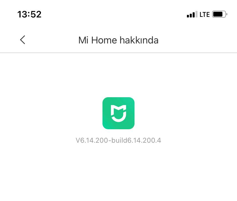

yeni aldığım 1c nin hangi sürüm de olduğunu nasıl görebilirim
4 yıl
böyle bir şey var ama
Bu mesajda bahsedilenler: @tenten35
