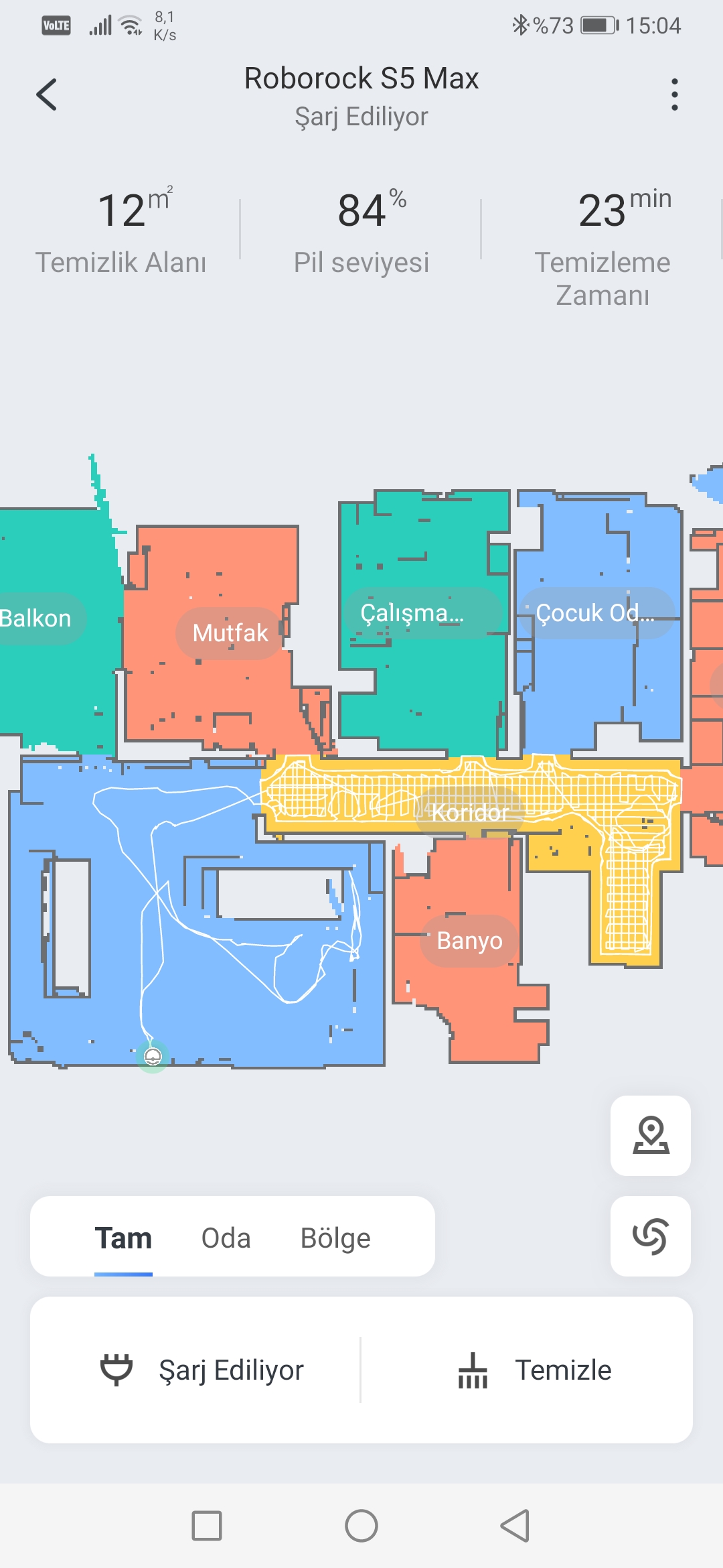

Merhaba. Ben halıların yıkanmasından olacağını sanmıyorum. Çünkü haritada çizgiler odanın dışına falan taşmış. Bunu yapması fiziken mümkün değil. Hayali çizgiler atmış. Halının deseni nasıl acaba. Bende de haritalandırmada yapıyordu bazen. Tekerler yerden kesiliyor olabilir mi? Yani ne bilim boşa dönüyor falan olabilir mi acaba. Ya da lidardan kaynaklanabilir mi ki? Ali hocam daha gerçekçi yanaşabilir. Bence robot çalışırken uygulamadan da takip edin yaptığı hareketle uygulamada ki hareket tutuyor mu.
Edit: Hocam fotolara bakınca hep koltuk gibi ayaklarda bu sorun olmuş sanki. Ayaklar krom mu? Sanki kendini anlık bir koltuğun ayağındayken başka koltuğun ayağında olarak görüyor gibi geldi.

Halının deseni küçük yuvarlaklar şeklinde. Ara sıra da dönerken tek tekerleğini yükseltiyor. Çalışırken uygulamada kontrol ediyorum, senkron bir şekilde uygulamada görebiliyorum.
ayakların yakınında sorun yaşamasının sebebi halının koltuğun dibinde bitiyor olması, yoksa ayaklar ahşap
