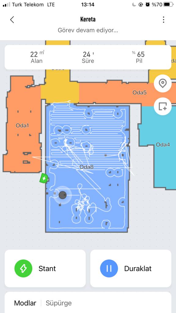

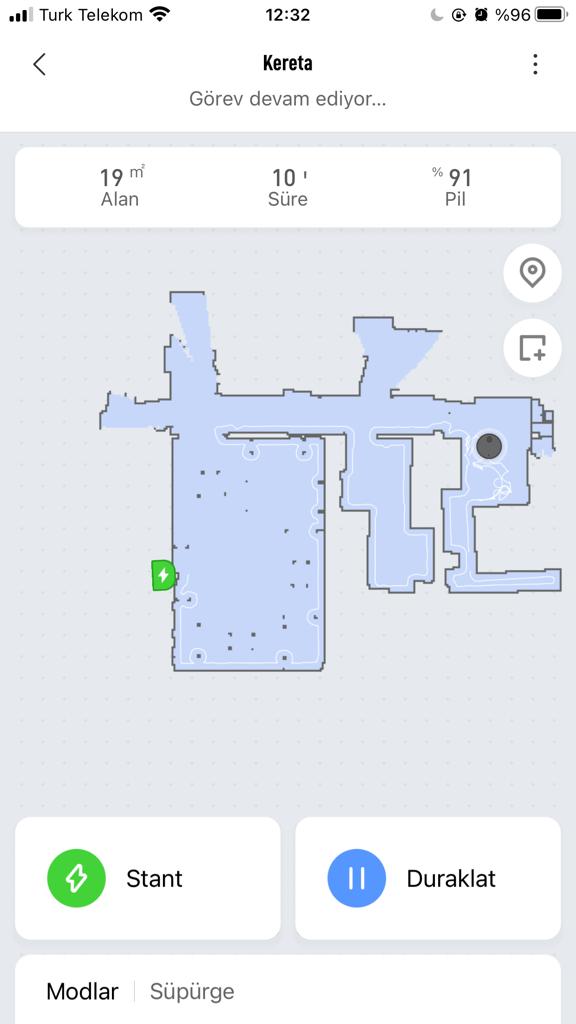

Herkese merhaba. Vacuum mop pro robotumuzu sorunsuz bir şekilde uzun zamandır kullanıyorduk. Gerçi arada kendini başka yerde algılama yapıyordu ama o kadar takmıyorduk😀 Ancak son iki haftadır yatak odası ve salonun halılarının uüzerine geldiğinde sapıtmaya başladı, normalde düz git gel yapması gerekirken dönüp duruyor daireler çiziyor ve kısır döngüye giriyor. Çözüm için haritayı kaldırdık, mi home uygulamasını kaldırdık, reset attık vs yani ne yaptıysak düzelmedi. Bunu bir tek halı olan yatak odası ve salonda yapıyor, kilim olan diğer odalarda yapmıyor. Yatak odasındaki halıyı kaldırıp süpürtmeyi denediğimizde düzgün bir şekilde süpürüyor. Bugün son kez fabrika ayarlarına getirip kenar süpür dediğimde düzgün bir şekilde başladı, Yatak odasına gelip halıya çıkınca yine sapıttı kenar süpürmeyi tamamlayamayıp odadan çıktığı için evi sürekli kenar temizleme yapıyordu. Bu arada Halılarımız aynı bir değişiklik yapmadık. Konu hakkında yardımcı olabilecek arkadaşlara şimdiden teşekkür ederim.

Halıları yıkamaya verdiniz mi ya da yönlerini değiştirdiniz mi? Yıkamada havlar sertleşiyor ilerlemekte zorlandığı için saçmalayabiliyorlar.
