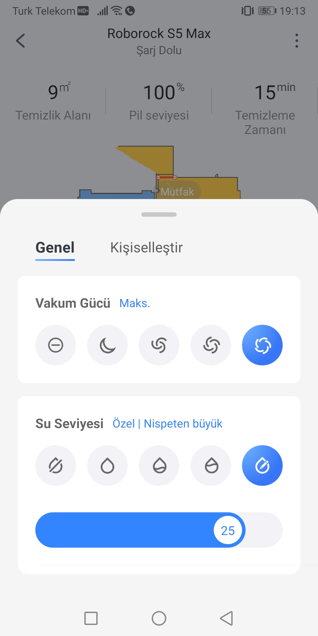

S5 max güncelle gelmiş su ayarı yaparken 30a kadar çıkan ayar ne anlama geliyor 1 oda da komple suyu boşaltmasın 30a alınca 🤣 < Resime gitmek için tıklayın >

S5max a ince su ayarı geldi..onu 30 kademeden 10 a filan cekin assagi cekin

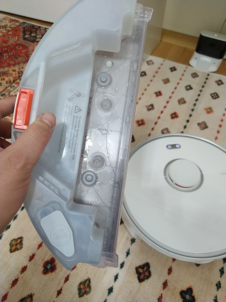

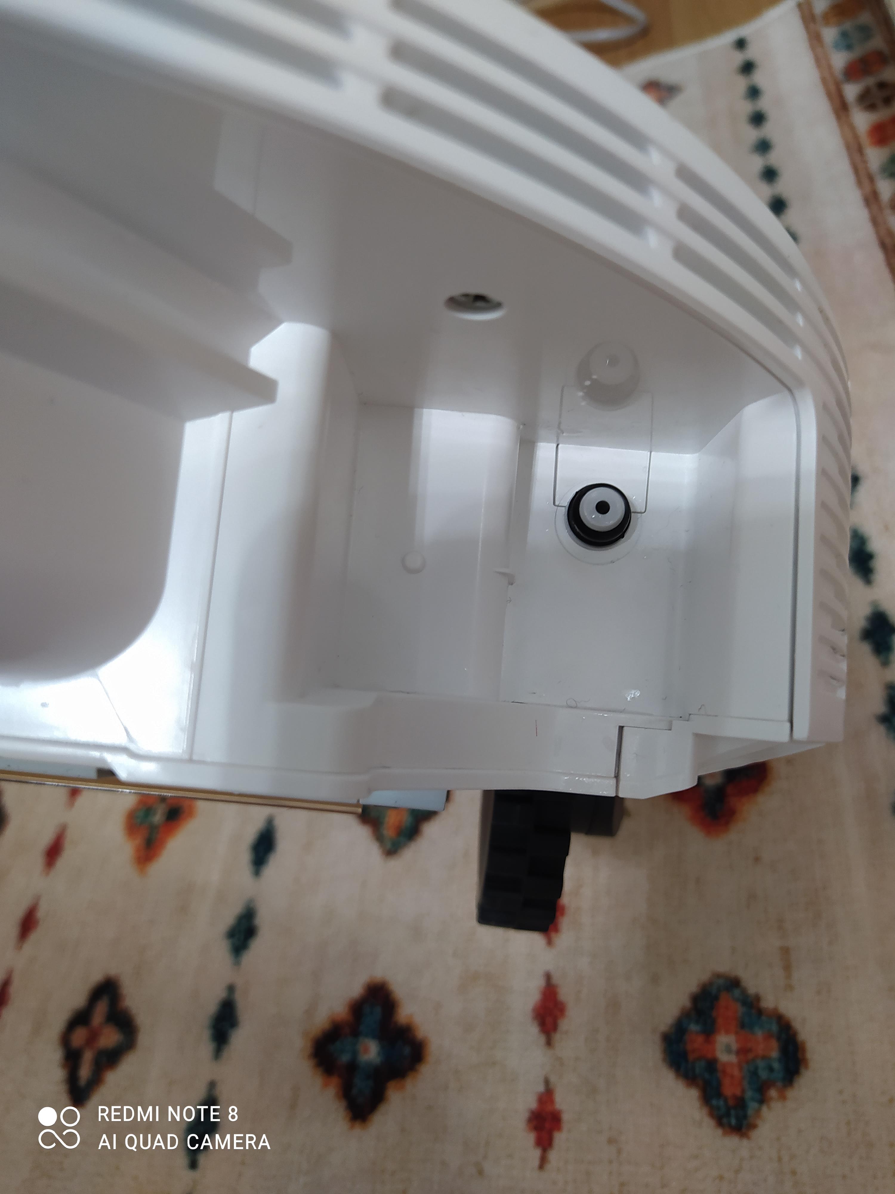

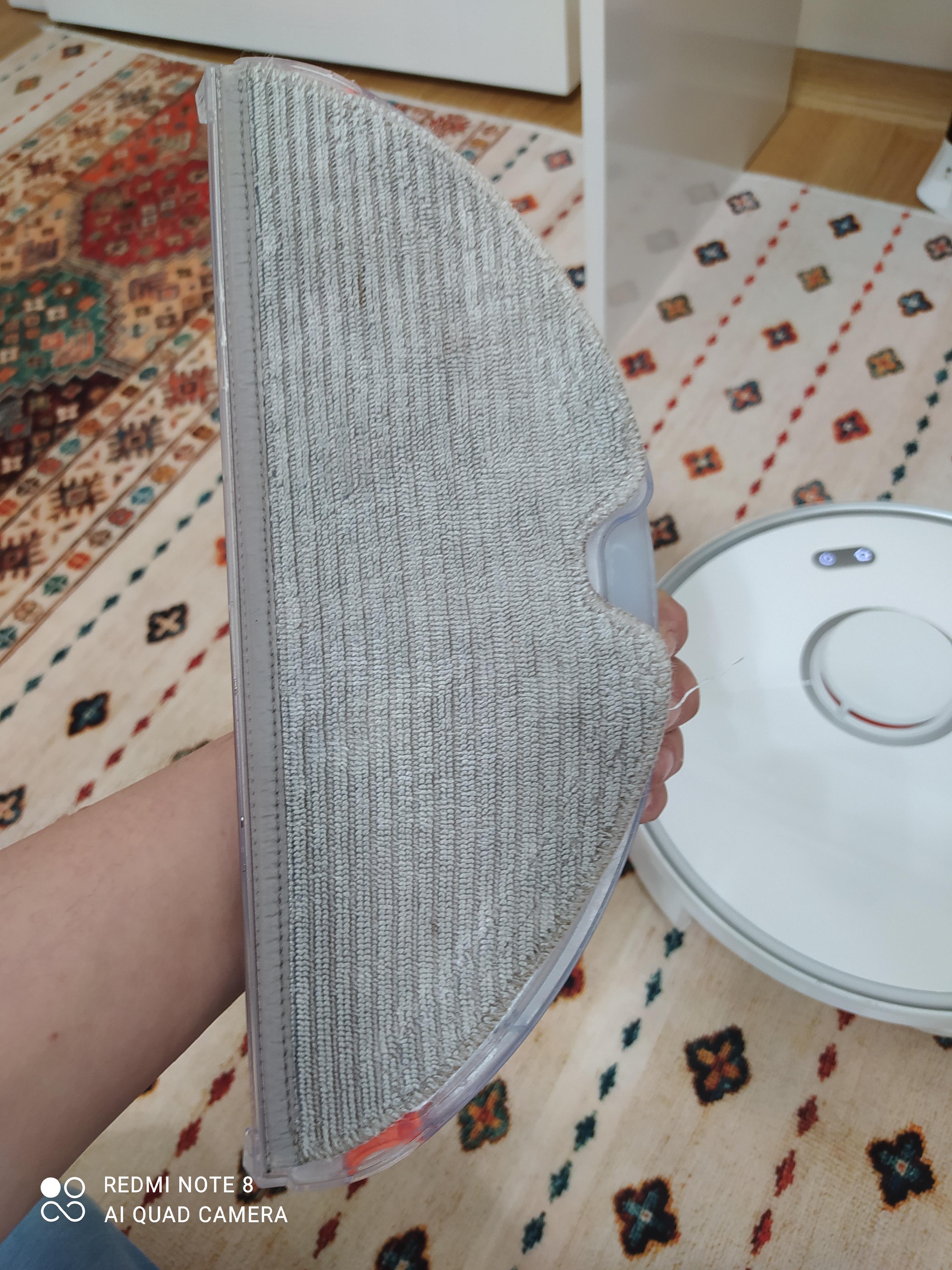

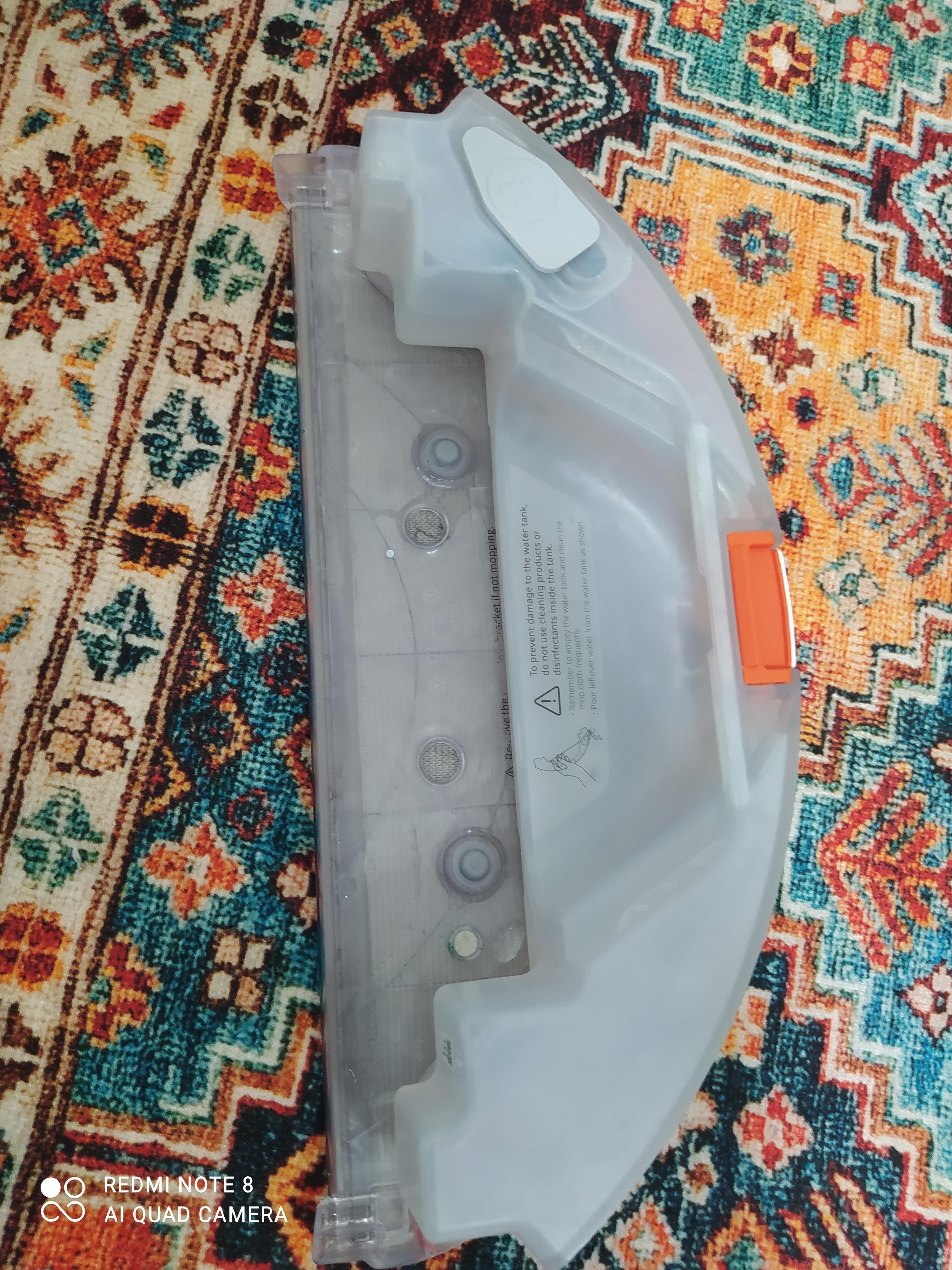

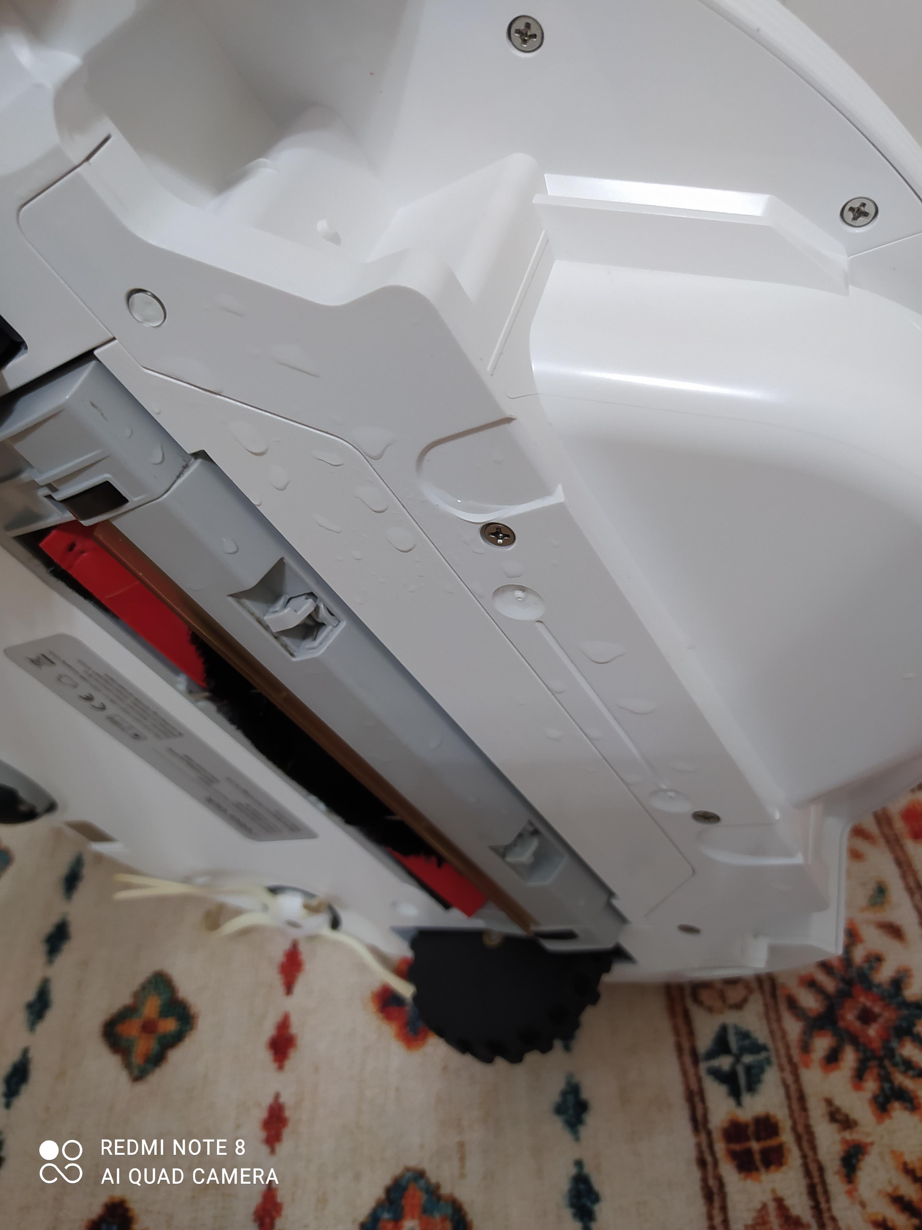

Merhabalar. Cevap için teşekkürler. Cihaz gezerken dahi su salıyor. Bugün eşim temizlerken fırçanın komple ıslandığını söyledi. İşte olduğumdan kendim bakamadım. Bana güncelleme gelmediği için su seviyesi ayarı da yapamıyorum. Uygulama ve cihaz hep güncel görünüyor.

Allah korusun bu kadar sıvı çok riskli bir durum! bence sorunu çözene kadar mop fonksiyonunu kullanmayın hocam
Sorunla iligili bir video çekip, birde mop braketinin fotoğraflarını çekip servisinizle irtibata geçin hocam.

Çok olmazsam eğer ben resimleri buraya atıyorum. Bir çözüm yolu bulabiliriz belki. Yoksa da servisini bulup göndereceğiz artık. Şimdiye kadar olan yardımınız için teşekkürler.
