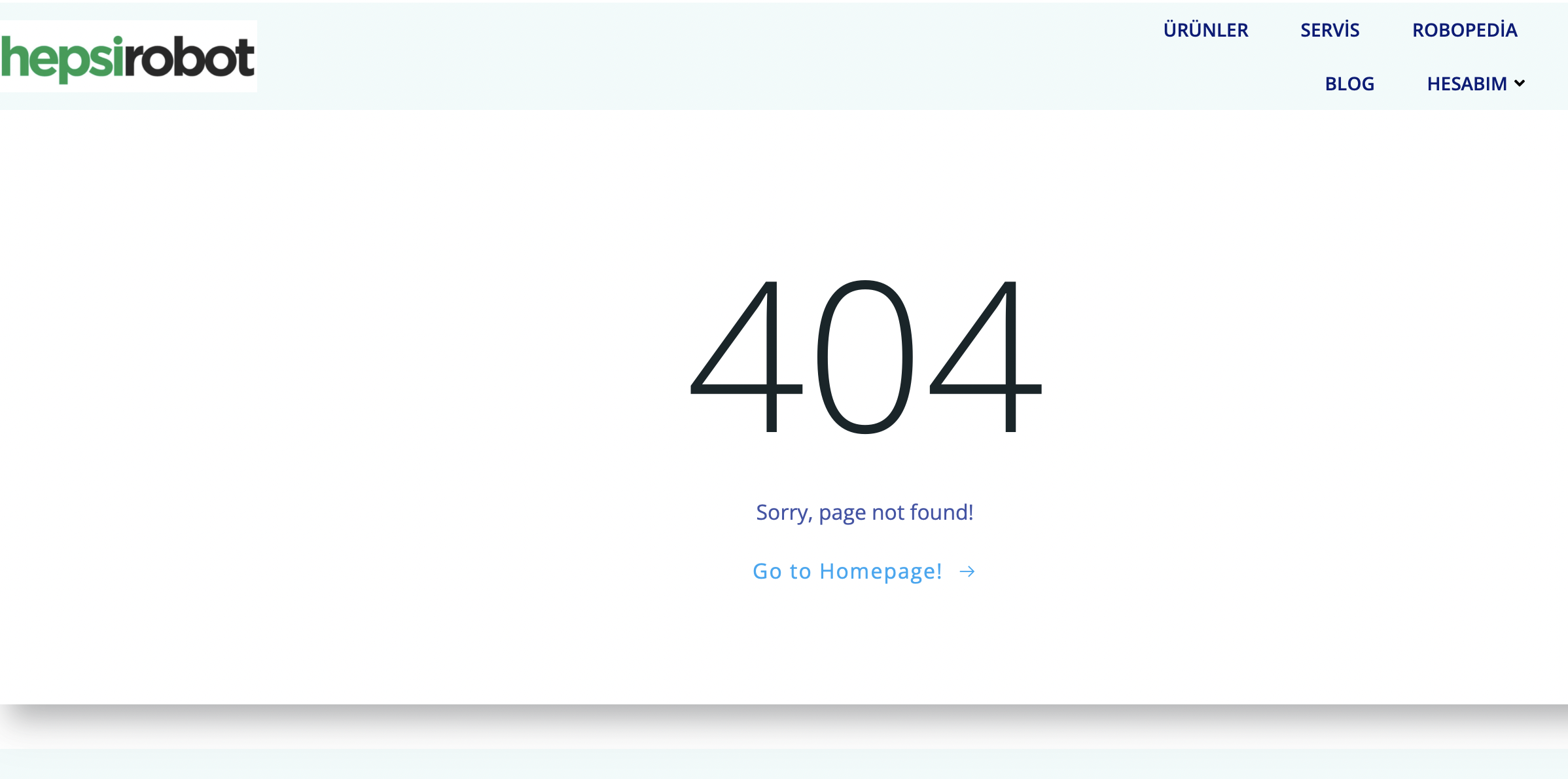

@Hepsirobot hocam gel sana güzel bir web sitesi yapalım, yakışmıyor böyle dümdüz site :))
Bu mesajda bahsedilenler: @Hepsirobot , @mali_bu16
4 yıl
Orijinalciyim hocam :) Hepsirobot.com derim ama o da 404...
Bu mesajda bahsedilenler: @Nerminator
4 yıl
Sitede sorun yok ki.
Anasayfa butonu koruma amaçlı 404 yönlendirmesi yapıyor başından beri.
