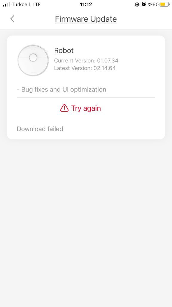

Z
4 yıl
S5 max firmware sürümünüzü öğrenebilir miyim acaba? Türkçe dil desteği gelmiş son güncelleme ile ama, firmware update yapamıyoruz hata veriyor? Silip uygulamayı tekrar yüklemek mi gerekiyor yoksa başka bir çözümü mü var?

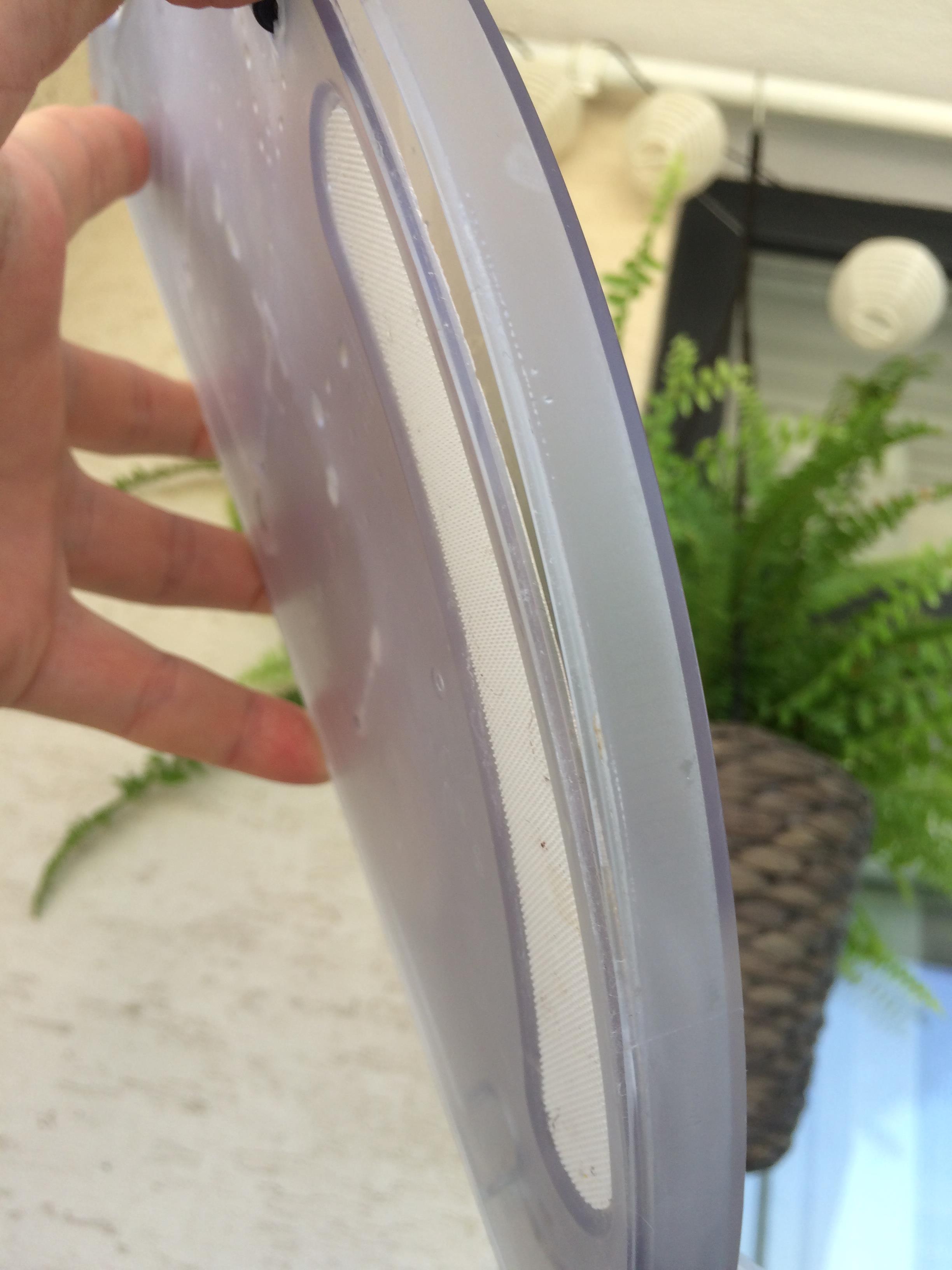

Merhaba.
Xiaomi 1C robotun su tankı su kaçırıyor.
Dün son son mop islemi yapıldı. Akıtma vs yoktu.
Bugün kurumuştu ve tekrar su doldurduğumda uç kısımdan ayrılmaya başladığını ve su kaçırdığını gördüm.
Bir süredir o kısım bastırınca hareket ediyordu. Yani sinyali vermişti.
Garanti bakmaz muhtemelen bu duruma.
Hangi şekilde yapıştırmam gerekli?
Tamamen çıkarıp mi yapmalıyım yoksa görünen kısma mi işlem uygulamalıyım?
Ne türde bir yapıştırıcı kullanılmalı?
Yedekleri satılıyor ama düzelir gibi düşünüyorum :)
Yardım icin şimdiden teşekkürler

Güzel duruyor fakat çok pahalı değil mi? Bizimkinin pili bitse yandık yani. 3-4 tane şarj edilebilir pil değilmi bunlar ali hocam.
4 yıl
Hocam yapıştırıcı dediğniz japon gibi birşeyse atabilir. Bence silikon yapmak daha sağlıklı olur. Esnemeye karşıda dirençli olur. Hatta duşakabin silikonu olsa en iyisi bence. Ayrıca yanlış birşey yapınca silikon sökülebilir. Japon tarzı yapıştırıcılar plastiği eriterek birbirine kaynatıyor diye biliyorum.
Bu mesajda bahsedilenler: @desiya
4 yıl
Su :)
