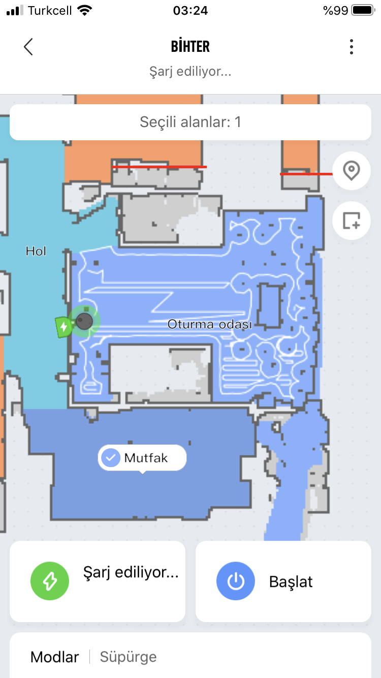

Arkadaşlar merhaba mop pro kullanıyorum fakat birçok sorunla karşılaşıyorum şu aralar. Sizde de yazacağım sorunlar mevcut mu ? Cihaz servislik mi ? Varsa yapmam gereken bir şey söylerseniz çok sevinirim. Şimdi sorunları sıralıyorum. Uzun bir iç dökme gibi olacak kusura bakmayın şimdiden ☺️
Robot banyo girişindeki mermer eşiği bazen geçiyor bazen hiç geçemiyor fakat her şekilde banyodan kendisini dışarı çıkaramıyor.
Süpürürken önceden dümdüz giderdi şimdi yamuk gidiyor ve geçtiği yerden haliyle tekrar tekrar geçmiş oluyor.
Şarj yeri salonda olmasına rağmen cihaz salondayken bile şarj yerini epey bir arıyor.
Telefondaki uygulamada şarj yerini farklı odalarda gösterebiliyor ve cihaz o odaya gidiyor bulamayınca kendini orada bırakıyor.
Cihaz dediğim bir odayı temizledikten sonra şarj yerine giderken sürekli duvarlardan geçmeyi deniyor çarpa çarpa en sonunda ulaşıyor.
Bazen halının ve parkenin üzerinde çok yavaş gidiyor.
Süpürürken dönüş manevralarını hep ters taraftan yapmaya başladı.
Bir odayı temizle komutu verdiğimde harita yok olup yeniden haritalama yapıyormuş gibi oluyor.
Çoklu oda temizleme komutunda şarjı bitmemesine rağmen bir odayı temizlemeden yuvasına gittiği oluyor.
Bazen oda içindeki belirli bir bölgeyi temizlemeden temizliği bitiriyor.
Mesela koridoru temizlemesi için komut verdiğimde yuvasından çıkıyor bayağı salonda uğraşıyor sonrasında çıkıyor. Önceden direkt giderdi.
Cihaz eskisine göre etrafa çok çarpmaya başladı.
Bu sorunların hiçbirini önceden yaşamamıştım. Cihazı aldığımdan bu yana sadece bir kere haritasını silip yeniden haritalama yaptırdım sorunlar devam ettiği için de reset attım bu kadar. Teşekkür ederim şimdiden vereceğiniz cevaplar için. İyi forumlar.

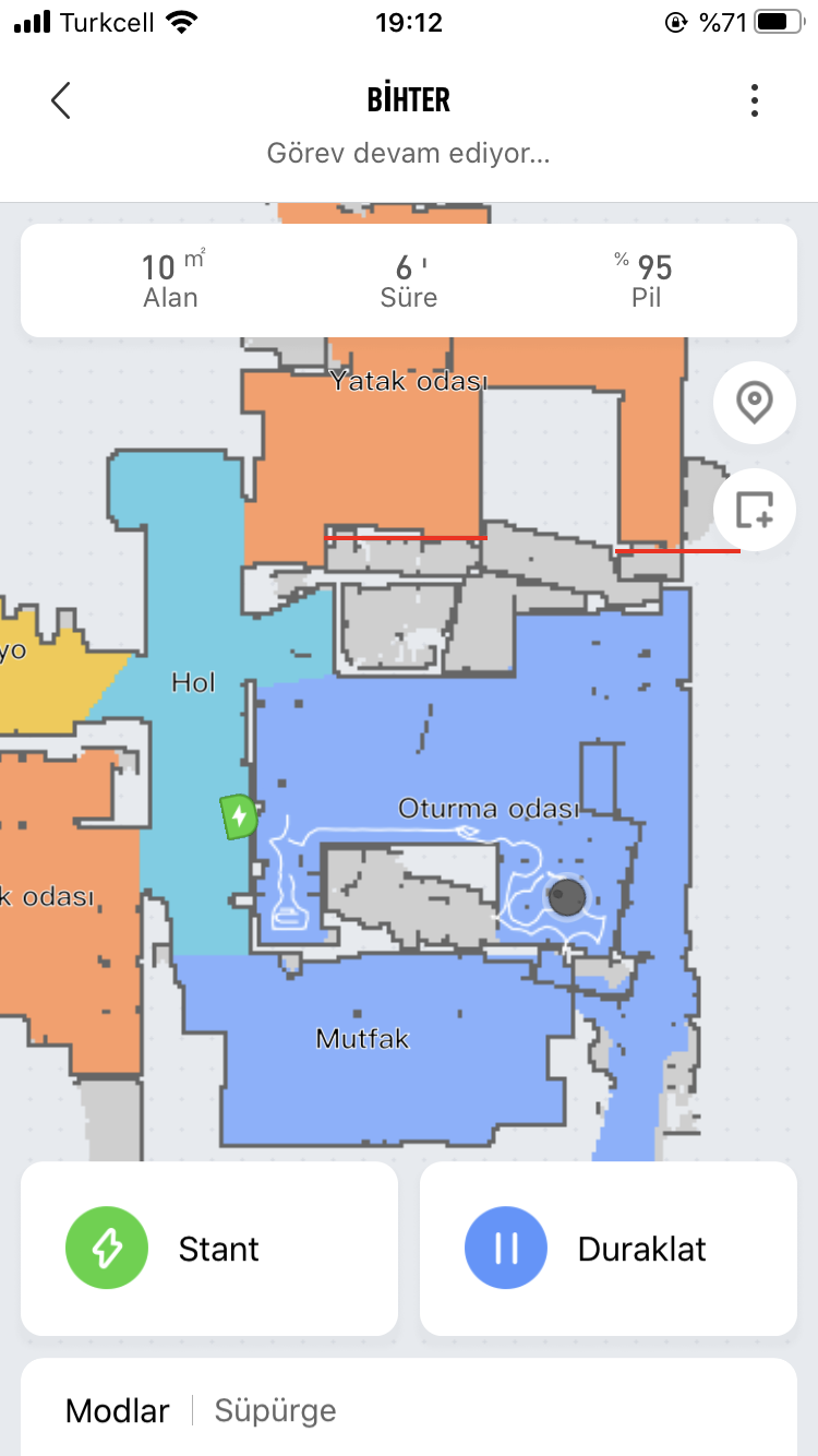

Fotoğraflardan biri yarısını temizleyip yuvasına döndüğü diğeri de uygulamada haritadaki şekillerin iç içe geçip yamulduğu. Bunların sebebi nedir ?

4 yıl
Yuvanın yeri ile hiç oynamadı iseniz bu lidar sorunu.
Bir şekilde referansını kaybediyor.
Bir çare belki haritasını yenilemek olabilir, bence deneyin.
Düzelmez ise servise göndermenizde fayda var.

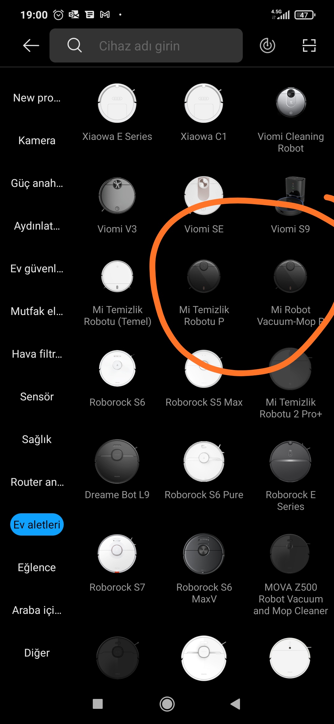

herkese iyi günler. 1 haftalık vacum mop pro kullanıcısyım. önceki yazışmalardan okudum ancak tam anlamadım. ana fırça kendiliğinden de dönmüyor mu ? bildiğimiz gır gır gibimi açlışıyor ?
diğer bir sorum mi home uygulmasında yükleme yaparken Mi temizlik robotu p ve mi robot vacumm -mop pro diye iki cihaz görünmekte.
uğraşmama ragmen vacum mop pro olanı yüklemedi. cihaz taramasında da temizlik robotu p olrak çıkıyor. bu normal bir durum mu?

Temizlik robotu P hatalı cihaz. MopPro yüklenmeli.

Bu durumda mi home uygulamasininda cihazı temizlik robotu p olarak görmesi gelen urünün yanlış olduğunumu ifade eder? Ayrıca iki ürün gorselide birebir aynı.. bunları özellikle yazıyorum çünkü ne yaparsam yapayım vacumm mop pro olarak yükleyemedim

Bölge seçiminden dolayı olabilir hocam kurulum yaparken önerilen ülke vs varsa onu seçince eşleşme olabilir belki. Ben kullanmıyorum ama daha önce bölge seçimi mevzusu geçmişti diye hatırlıyorum.
