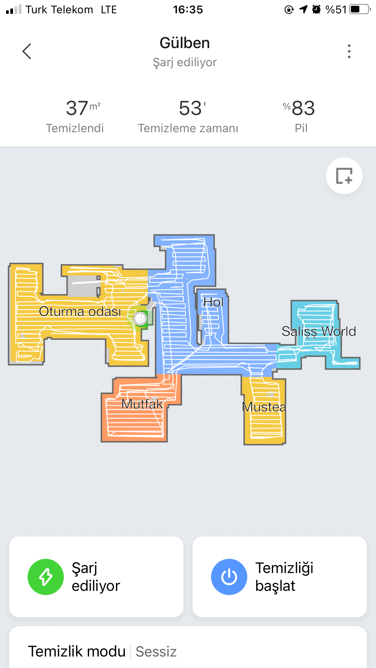

1c sahiplerinin bilgisine. Son gelen sürümle birlikte fabrika ayarlarına çekmeden haritayı sildim ve yeniden haritalandırdım. Ancak birkaç odayı duvarları hiçe sayarak birleştirdi. Birkaç denememde daha aynısını yaptı. Cihazı fabrika ayarlarına dönderdim, haritayı nizami olarak çıkardı. Yeni sürümle birlikte bu şekilde sorunu olan birkaç üye yazmıştı. Bu şekilde sorunu olanlar fabrika ayarlarına dönderirse düzeliyor, bilginize.
fabrika ayarlarına nasıl geri döndürebiliriz ? iki tuşa birden 5 sn aralıkla basılı mı tutmak gerek yoksa uygulama içinde direk böyle bir seçenek var mı ?
bir de fabrika ayarlarına döndükten sonra yaptırdığınız haritalama da kapıları daralttınız mı ? yoksa normal şekilde mi bıraktınız ?

Deneysel özelliklerden “Harita Kayıt Modu” nu kapatıp tekrar açın. Kayıtlı harita siliniyor, daha sonra 3 tam temizlikten sonra bölümlere ayrılmış harita yenileniyor.
