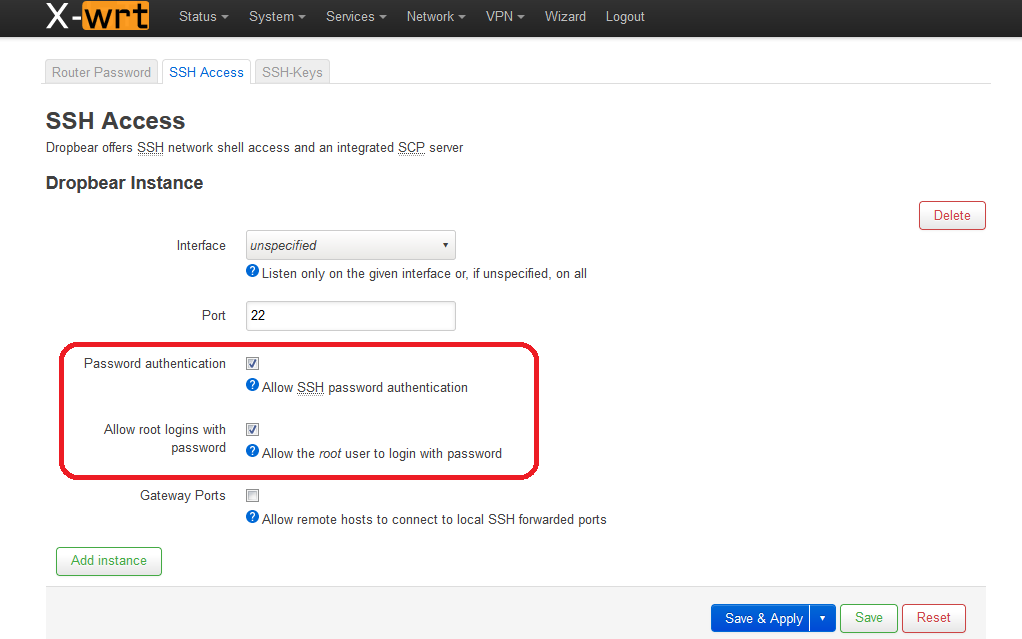

Merhaba,
x-wrt'de varsayılan olarak parola ile ssh bağlantısı yapamazsınız. Ya sshkey ile bağlanacaksınız ya da parola ile login olmayı aktifleştireceksiniz tercih sizin.

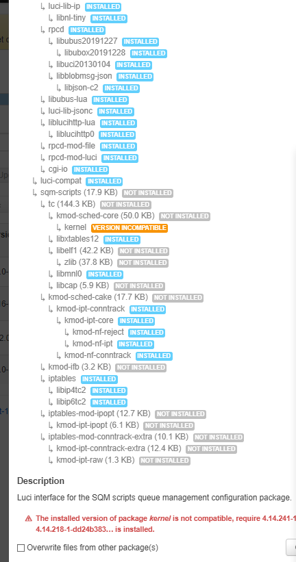

Hocam selamlar 19.7 versiyonuna nasıl sqm kurabiliriz kernel desteklemiyor hatası alıyorumda mümkün mü? @0ldskool

Teşekkürler @0ldskool resimdeki 2 ayarı değiştirdim putty ve winscp ile giriş yapabiliyorum şimdi. başka bir ayar yapmam gerekiyor mu

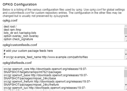

daha sonra bu komutla adblock u kurmak istedim ama kurulmadı
opkg update && opkg install wget tcpdump-mini luci-app-adblock
 https://dpaste.com/8QM3YY3BZ

4 yıl
Merhaba,
Tam sürüm/fork nedir?
Teknik olarak /etc/opkg/distfeeds.conf ve /etc/opkg/customfeeds.conf dosyalarını kernel sürümüne uygun paketlerin bulunduğu repoları eklerseniz kurabilirsiniz. Ama pratikte zor çünkü uygun sürümleri içeren ipk dosyaları, kmod parçacıkları falan hepsinin toplanması lazım. Onu da derleyen kişinin yapması lazımdı en başta. Bence 21.02 resmi sürüme geçmeniz en kolayı olur.

4 yıl
Yok repoların ekli olması zaten normal de, benim demek istediğim kurulu kernel sürümüyle uyumlu olması gerekiyor. Sizin kernel sürümünüz güncel snapshot'lardan eski, dolayısıyla güncel paketlerle de uyumsuz kalmış.
Ekran görüntülerine göre sizin kullandığınız firmware snapshot üzerine inşa edilmiş. Dolayısıyla firmware hazırlandıktan aşağı birkaç gün sonra, snapshot'ların kernel sürümü güncellendiği zaman o repoların hiçbir anlamı kalmıyor. Geliştiricinin o firmware dosyasını derlediği tarihteki güncel bütün repoları internetten çekip github'ta veya başka bir yerde custom repo oluşturması lazımdı. Şuanda kernel'inize uyumlu sürüm dosyaları tek tek bulmanız lazım arşivde. Ama her kernel sürümü için öyle bir arşiv var mı varsa nerde bulursunuz cidden bilgim yok. İşte o yüzden resmi sürümlere geçmeniz daha kolay demiştim en başta.

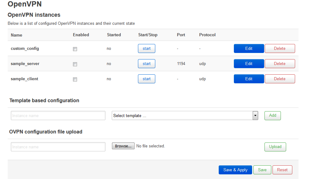

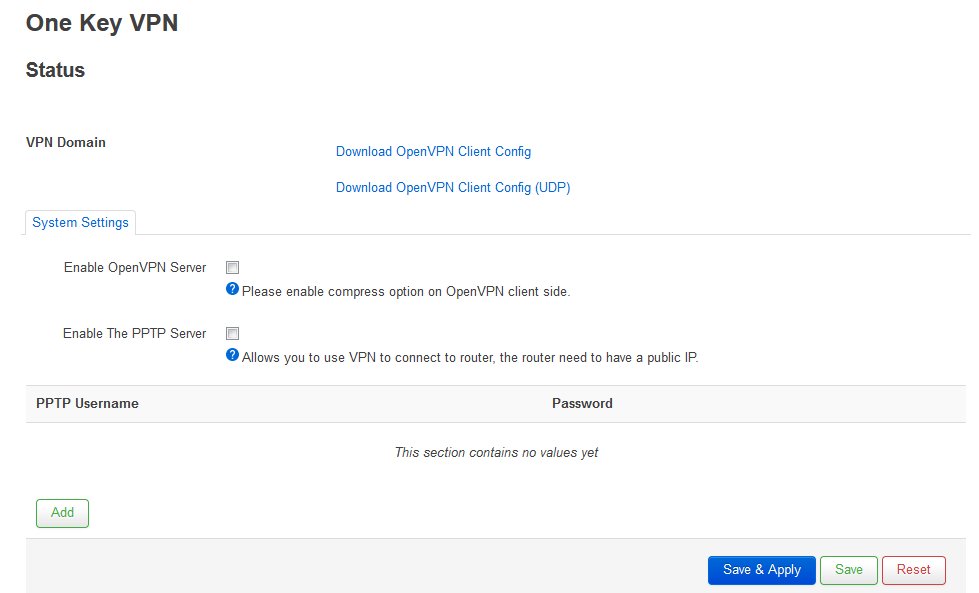

Merhaba @0ldskool wireguard ve openvpn ile ilgili rehber hazırlamayı düşünüyor musun
wireguard anlatımları çok zor geldi. wireguard generate key diye bir şey var
openvpn daha kolay gibi internette bir kaç anlatıma baktım gene yapamadım. openvpn hesabım var bunu nasıl yapabilirim

4 yıl
Merhaba,
Sırayla cevaplamaya çalışayım.
Yok VPN konusunda bir rehber hazırlamayı düşünmüyorum.
x-wrt'de gizli olan software menüsünü göstermeyi 3-4 kere yazdım, konu içinde arama özelliğiyle bulabilirsiniz.
opkg sorunu da x-wrt kaynaklı bir sorun gibi duruyor. Firmware hazırlanırken eklenen repo'larda freifunk klasörü geçerli bir klasör değil görünüyor. Dolayısıyla repoların güncel bilgilerini güncelleyememiş hata vermiş.
Resmi sürümde ilgili config dosyasına baktım bende o freifunk satırı yok. Ama x-wrt bunu farkedip kaldırmamış sanırım. O yüzden sizin şuan hata almanız normal.
distfeeds içindeki
https://downloads.openwrt.org/snapshots/packages/mipsel_24kc/freifunk/Packages.gz
satırını silip kaydederseniz sorun olmaz gibi.
Ha ama bana kalırsa en başta x-wrt ile uğraşmanıza değmez. Varsayılan hali bile çok bloated bir yazılım ki flash'ta boş yer kalmayana kadar ıvır zıvır kullanmayacağınız paket dolu. Yine de ihtiyaclarınıza yetmiyorsa bir de üzerine kendi paketlerini vs kuracaksanız direkt vanilla openwrt kurup kullanın daha sağlıklı. En azından yer sorunu yaşamazsınız. Kolay gelsin.
