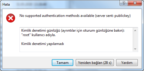

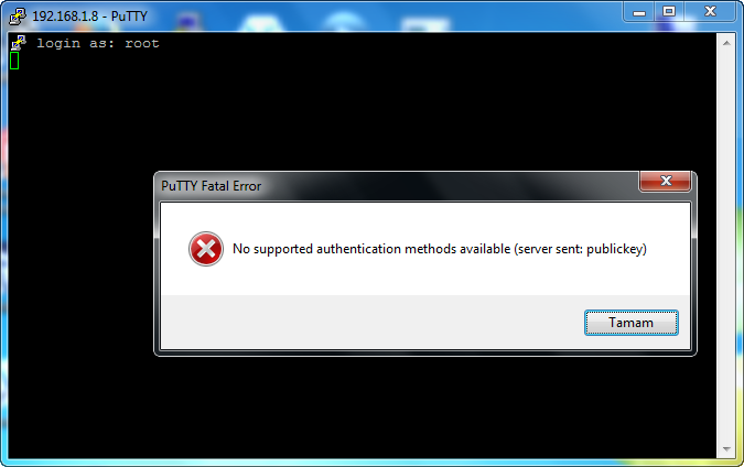

Merhaba @0ldskool
x-wrt'de adblock kurmak istedim bu komutla ama putty ve winscp ile router'a giriş yapamıyorum
opkg update && opkg install wget tcpdump-mini luci-app-adblock
Bu mesajda bahsedilenler: @0ldskool
