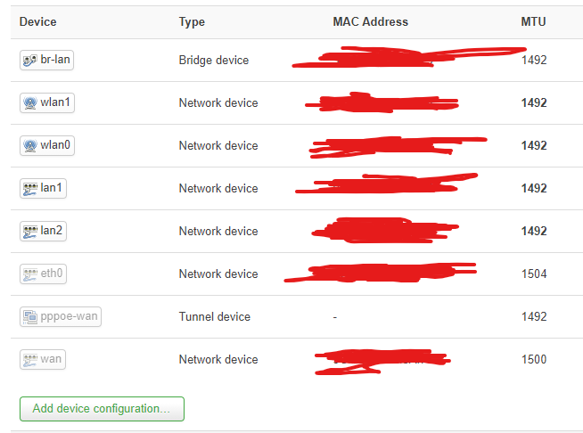

Arada sqm olmasına rağmen çıkan ping spikeların sebebini araştırıyordum kendi çapımda fakat sonra ilginç bir şekilde sebebini çözdüm çözünce hem mutlu oldum hem şaşırdım fakat bir sorun daha çıktı ortaya dslreports sitesine giremiyorum eski hallerine alınca giriyor :D
Şuan evdeki herkes internete abansa bile 41 mbps hat değerince 38 mbps çıkan interneti 35 mbpse 6 mbps upload ise 5500e kadar en fazla 10 ping çıkacak şekilde sıkıntısız kullanabiliyorum her geçen gün şaşırıyorum :D
@altuntepe2 @0ldskool
Bu mesajda bahsedilenler: @altuntepe2 , @0ldskool
4 yıl
Eth0 arayüzünün 1504 mtu değerini 1500 olarak değiştirip denedinizmi?
Bu mesajda bahsedilenler: @Boragungoren
4 yıl
Orijinalden alıntı: altuntepe2
Denediğimde internet bağlantısı gidip gelmemişti hocam
4 yıl
Normalde tüm arayüzlerin 1500 mtu olması lazım, sadece pppoe arayüzünün 1492 olması lazım diye biliyorum. Hangi cihazı kullanıyorsunuz? Banana pi r2 cihazımda da buna benzer bir sorun yaşamıştım bende. Dslreports sitesi haricinde başka sitelerde sorun çıkarabilir, zamanında akk varken 3 megabite düşen hızı yükseltmek için mtu yöntemi uyguluyorduk anılarım canlandı
