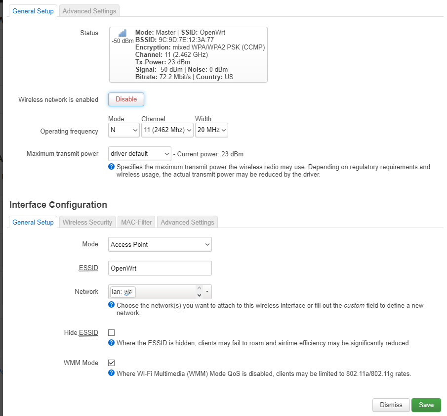

Wireless ayarlarınızı paylaşır mısınız? Belki gözden kaçan basit bir şeydir. Birde hız sorununu çözmeden sqm ile uğraşmanız çok sağlıklı olmaz sorunu tespit edip çözmek adına diyorum. SQM en son uğraşılacak şey

Config dosyama hangi yolla ulaşabilirim hocam kusura bakmayın araştırıyordumda sorunu internette hiçbir şey bilmiyorum daha :D
4 yıl
/etc/config/wireless
Direkt luci üzerinden ekran görüntüsü atabilirsiniz sorun olmaz.
Bu mesajda bahsedilenler: @Boragungoren
4 yıl
Orijinalden alıntı: 0ldskool
Edit:Gecenin sonunda bir tek telefonun gps(konum) açık olması tüm evin 2.4 ghz çekimini etkilediğini çözdüm çok ilginç bluetoothun etkilediğini biliyordum ama gpsi bilmiyordum :D

orijinal romda gprs açıkken sorun oluyor muydu ki

Hocam telefonun markası ne acaba? Çok ilginç bir sorunmuş ben de ilk defa duyuyorum Neyse çözülmüş bir şekilde

Oppo Reno 2 Z defalarca deniyorum bluetooth kapalı gps açık 1 mbps çıkıyor şaka gibi yalnız ayarları yaptım wifi canavar oldu sadece sqm sorunu kaldı etherneti 34 yapıyorum 41 mbps neti 32ye çekiyorum ama yine aralarda ping zıplaması yaşatıyor :D

Evet aynı şekilde düşük çıkıyordu

İdeal SQM ayarını bulmak biraz deneme gerektiriyor. Tavsiyem mesela 41 Mbps paketi, 40-39-38 gibi adım adım düşürüp ayarlamaya çalışmanız. Direkt 41'den 32'ye düşürmeye gerek yok. Çok agresif ayar demek o kadar hız kaybı demek.
Mesela benim bu tarafta modem buluşma hızı 66 civarında takılıyor. sqm download tarafı 64'e, upload tarafı da 7,5 ayarlı. Testlerde A+ alıyor, speedtest'te de 63-62-61 falan görüyor en fazla.
A, A+ gibi değerler güzeldir.

41den 28e kadar denedim 28de anlık 60dan 100e fırlama yaşamıyor neden böyle bilmiyorum ama en büyük sorunumuz çözüldü seferber olduğunuz için teşekkürler hocam :D
