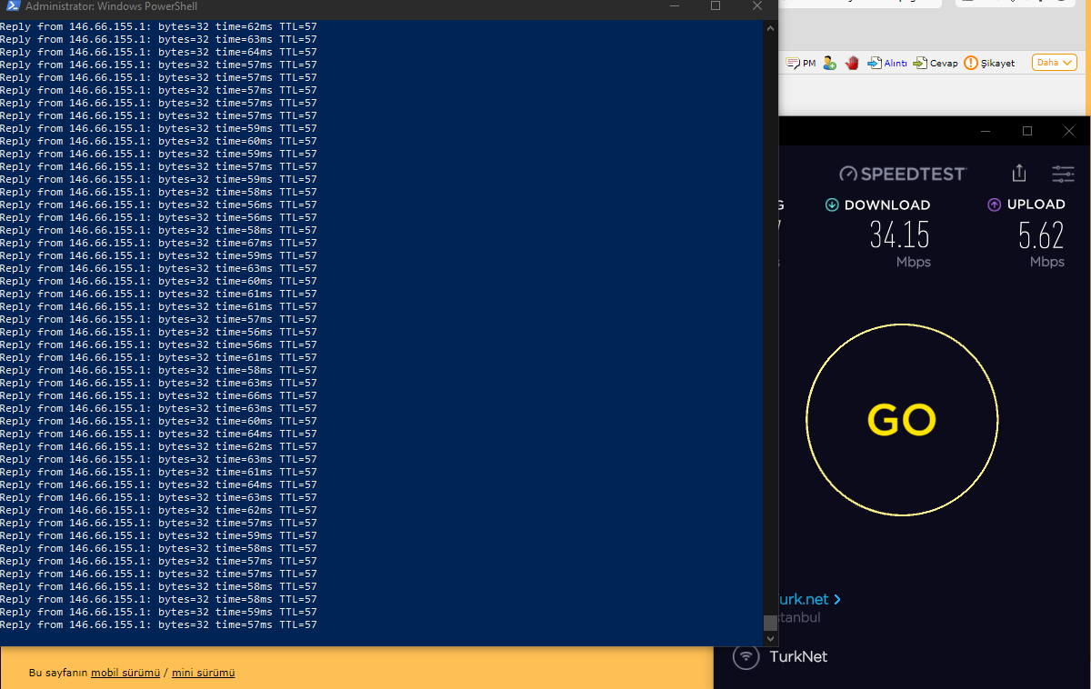

Ben de ondan korkuyorum başka sitelerde sorun yaşatmasa keşke tüm arayüz 1500dü fakat ping spike sorunu yaşatıyordu sqm açık olmasına rağmen bir türlü anlayamamıştım sebebini bakıyorum herkeste çok stabil openwrt forumlarında hep ince ayar önerilmiş fakat cahil aklımla dur şunları 1492ye çekeyim dedim ve sonuç garip ping vie.valve.net -t testi aynı anda 4 5 cihazdan speed test açıp test ediyorum pingler aynı :D @altuntepe2
Gerçekten garip :D
Edit:Yazım hatası.
Edit 2:Kullandığım cihaz xiaomi mi routar 4a giga versiyon

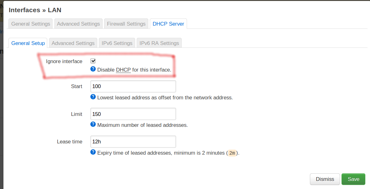

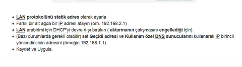

Muhtemel router ile modem IP adresi aynı olduğundan çakışma yaşanıyordur.
Eğer Xiaomi cihazı sadece Access Point olarak kullanacaksanız IP adresini değiştirip DHCP iptali yapmanız gerekiyor.
Wireless için Edit ile açılan sayfalarda gerekli ayarları yaparak sonrasında Enable ile aktif hale getirmeniz gerekiyor.

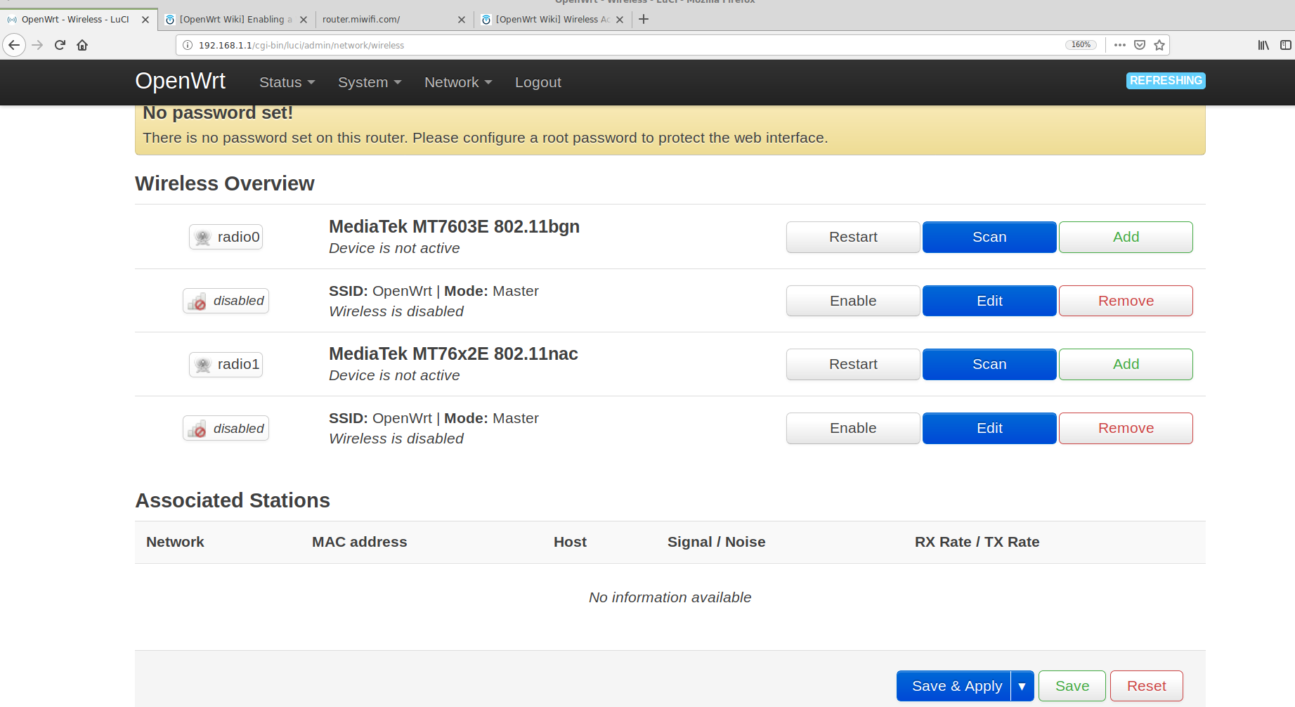

Wireless için bazı ayarlar yaptım telefon bağlanıyor ama devamlı wifi kopuyor. evimde ip kamera ve smart plug lar var bunlar hiç bağlanmıyor. notebook da bağlanmıyor. notebook'u router'a kablo ile bağlıyordum

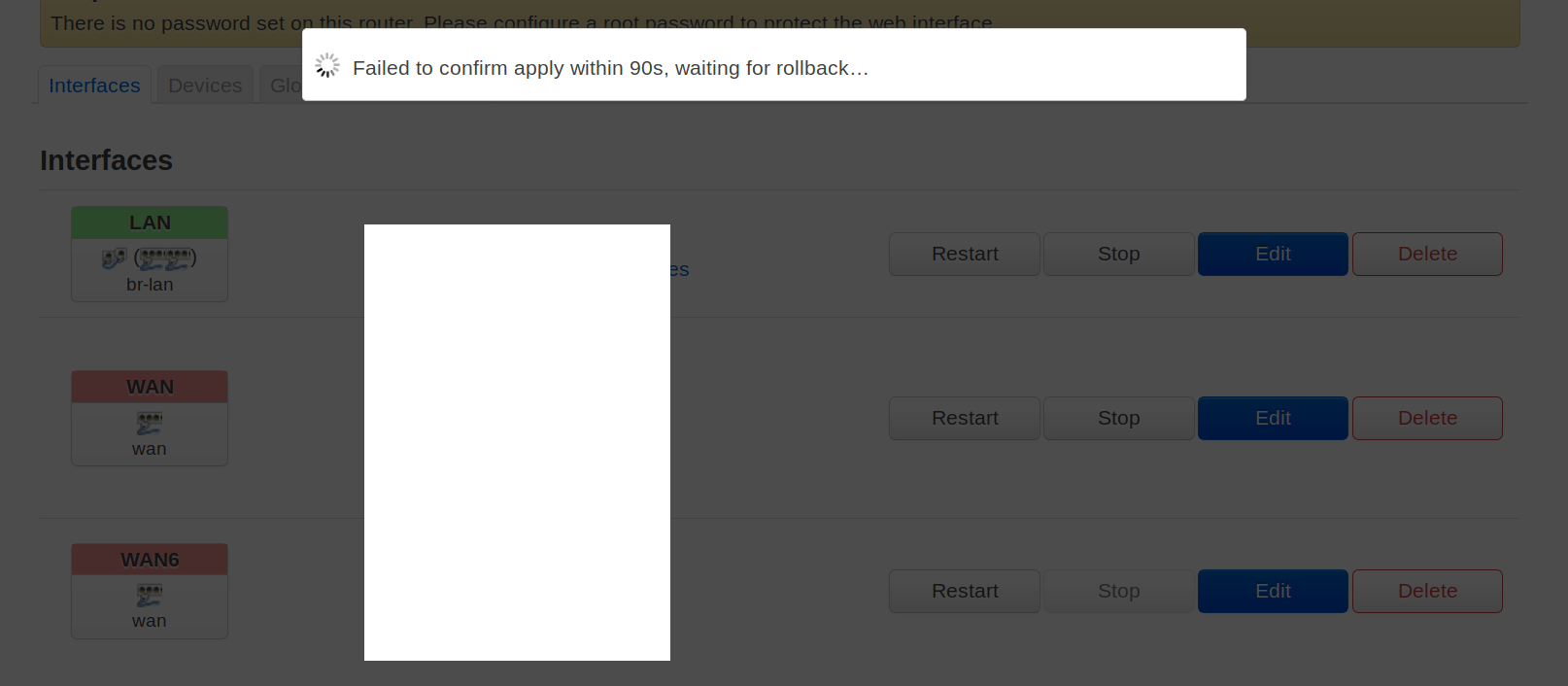

sizin söylediğiniz gibi ve translate yardımıyla aldığım resimdeki LAN arayüzü ayarlarını yapınca internete bağlanmıyor.
Failed to confirm apply within 90s, waiting for rollback diyor.
sonra router arayüzüne 192.168.1.1 bu adresten artık girmiyor. mobil uygulamadan zaten girmiyor. modeme bağlandığı ip adresinden de girmiyor.
bu durumda nerede yanlış yapıyorum

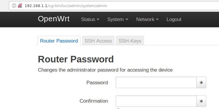

system/admin den router e password atadım bunu nasıl kaldırabilirim acaba
http://192.168.1.1/cgi-bin/luci/admin/system/admin

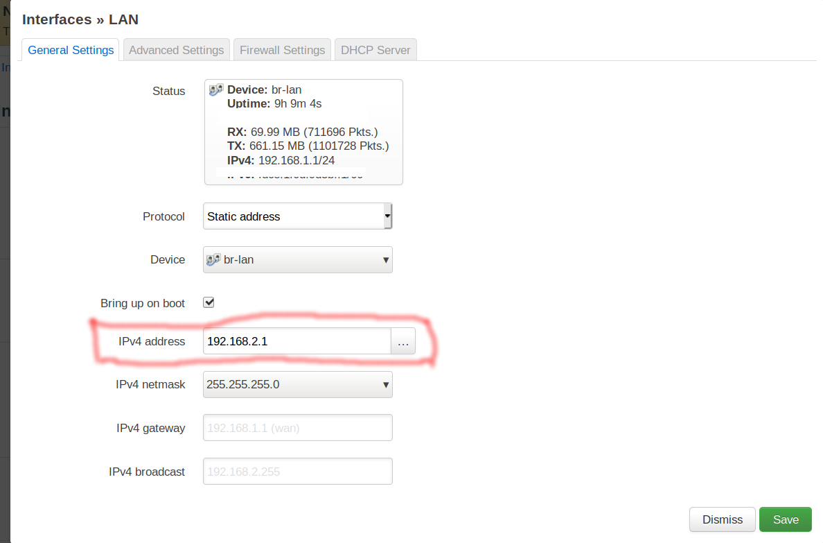

sizleri meşgul ettim. konu sahibi de hakkını helal etsin kabloyu yanlış bağlamışım herhalde ondan internete bağlanmıyormuş
modemin LAN çıkışından gelen kablo router'in mavi renkli WAN girişine bağlı olmalı
bu şekilde erişim noktası veya tekrarlayıcı olarak
herhangi bir ayar yapmasam bile bağlanması gerekir diye düşünüyorum

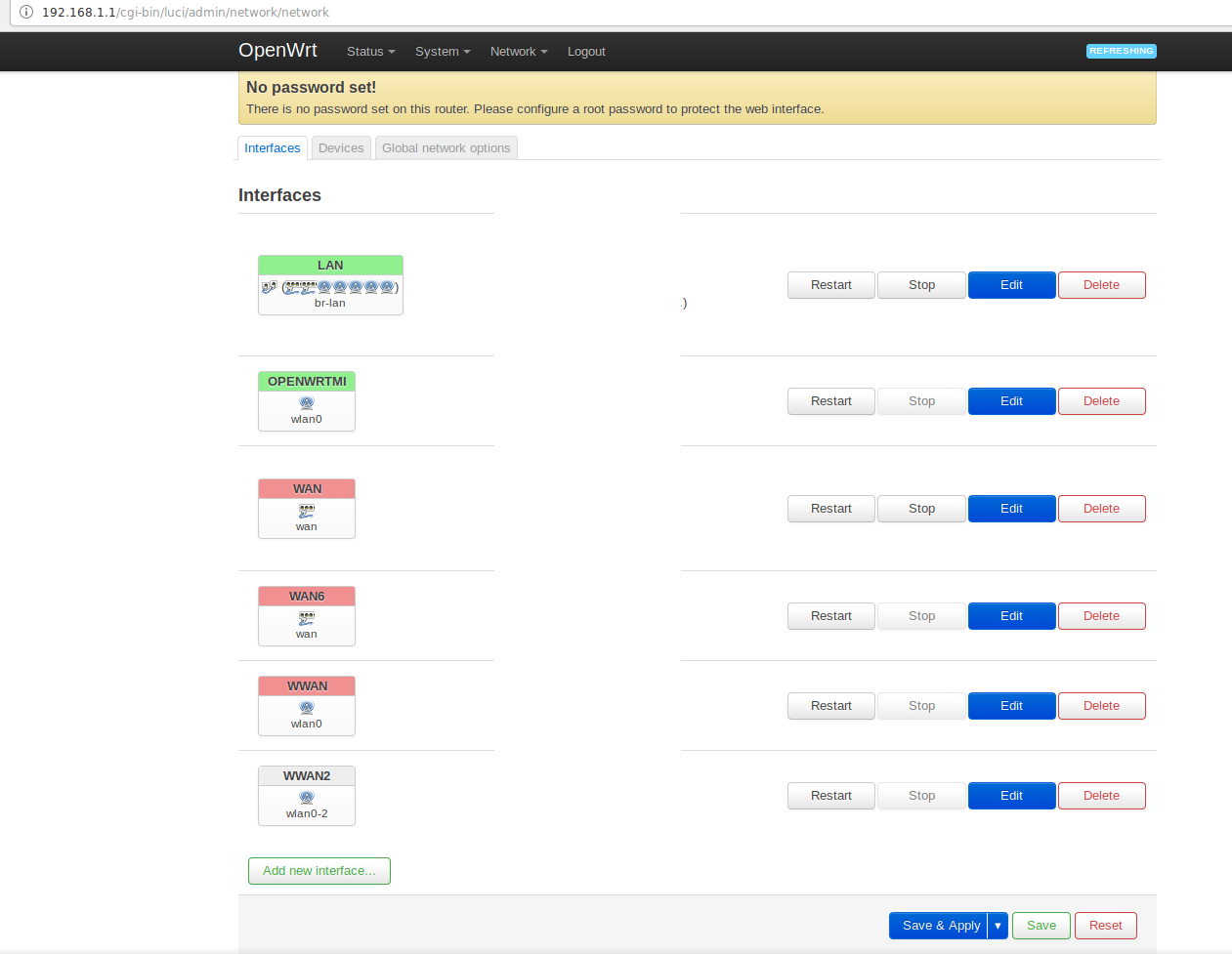

son olarak yaptığım interface - LAN ayarı ekran görüntüsünü ekleyeyim
< Resime gitmek için tıklayın >http://192.168.2.1/cgi-bin/luci/admin/network/network
kabloyu doğru bağlayarak ve bu ayarı yaparak şu anda internete bağlanıyor.
