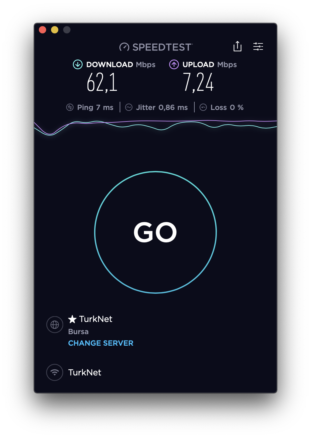

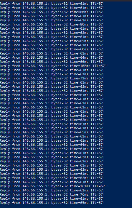

Hocam merhabalar az önce kurulumu yaptım 5GHZ performansı çook ama çok şaşırttı nerdeyse full çekiyor 2.4 ghzde o kadar fark göremedim şimdi sqm ayarı yapmaya çalışıyorum ama bir şeyleri yanlış yapıyorum sanırım :D
Edit: 60 olan pingim 94 95 civarı sabit geziyor sqm açtığım zaman ping kafayı yiyor ne yapmam gerekiyor hocam?

Ülke kodunu US yapıp 199 miliwatt'a çıkarttınız mı? Eğer yapmadıysanız iki katı güce çıkıyor bu şekilde. Normalde 100 mW ama bu ayarla 199 mW oluyor.
SQM anlatımını herhalde 4-5 defa yapmışımdır forumda

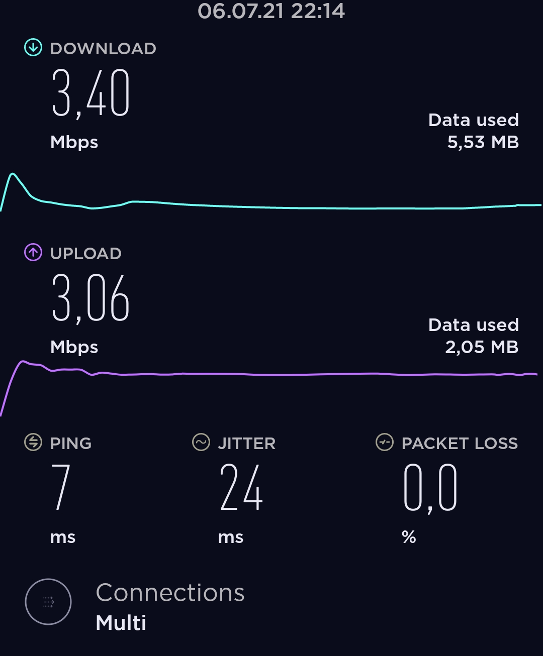

Hocam sqmide hallettim kendi saçmalığımdan dolayı bahsettiğiniz ayarları kurulur kurulmaz yaptım fakat 2.4 ghz sıkıntılı biraz dibindeyken bile tam hızı vermiyor 5 ghzde şaşılacak derecede çok uzak mesafelerden aldığım hızları verebiliyor 41e 6 internetim var 2.4 ghzde bir sorun var sanırım ne yapmamı önerirsiniz?

Kanal ayarı deneyebilirsiniz biir ihtimal. Onun dışında bir şey diyemem açıkçası. Çevresel koşullardan olabilir bir ihtimal
Benim şuanda cihazda 21.02.0 RC3 kurulu ve 1 duvar var aramda. 2.4 GHz veya 5 GHz farketmeden aynen tam hız alabiliyorum sorunsuzca.
Bu test 2.4 GHz'de yapıldı
Bu test ise 5 GHz'de.

Baya üzücü oldu benim için çoğu şey 2.4 ghz ile bağlanıyor kanalları denedim çoğunu yanlış bir şeyde yapmadım 5 ghzde sorun yok ama 2.4 baya sıkıntı yaşatıyor
4 yıl
Arayüzden tekrar firmware kurmayı denediniz mi? Hiç normal değil çünkü 3 Mbps hız.

Evet hocam indirdiğim firmwarei tekrar arayüzden ayarları tutmadan kurdum.İnternette biraz araştırdım saatlerdir uğraşıyorum bazıları wmm kapatın falan demiş openwrt forumlarında fakat çözüm olmadı birde hocam 41 mbps internet paketim var sqmde 31 mbps atadığım zaman aşşağıda koyduğum ping atımları kesiliyor(down yaparken) sizce 10 mbps çok fazla değil mi?
