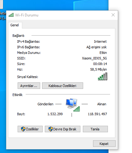

Format atmıştım dün pc ye, baya düzelmiş gibiydi. 235mbps falan gözüküyordu. Telefonda biraz daha yüksekti. Gündüzleri de öyle gitti. Ara ara 195 oldu ama genelde 235mbps gördüm hızı.
Lakin şimdi kontrol ettim. Hız leş, 58mbps'lerde geziyor. Yine kesilmeler başladı. Çevrede birinin router'ı ile falan mı çakışıyor anlamadım. Zaten 5ghz de 4 tane kanal var. Neyi seçeceğim ki ? Hepsini seçtim hepsinde de durum aynı. 117mbps'den yukarı çıkmıyor şu anda yine.
Yok ben bunu mi store'a götürecem olmayacak böyle. Telefonda yüksek oluyordu pc de düşük oluyordu bazen WLAN. Ama şu anda telefonda da 58mbps gözüküyor. Ve telefon sürekli 325 ila 295mbps çektiği yerde duruyor. Yani menzille alakalı bir problem yok, çok uzakta değilim. Bir den bire ay ben yoruldum deyip kesiyor herhalde router anlamadım gitti. Şu an telefonda wifiyi kapattım açtım, açılınca tarama yapıyor ya, mahalledeki 50 tane wifi ağını gördü 2,4 yayını da gördü routerın ama 5ghz 'i göremedi. Sinyal öldü şu anda çünkü. Zar zor bağlandı.
2 adım atıp modemin yanına gittim. 899mbps ile bağlandı. Çıldırtacak yemin ediyorum.
Bu mesajda bahsedilenler: @forgottenh
