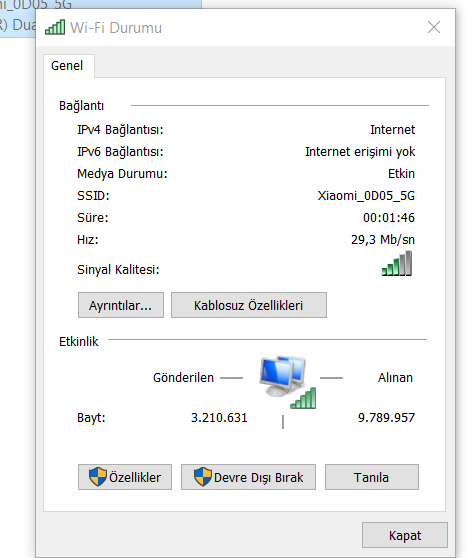

Format atmıştım dün pc ye, baya düzelmiş gibiydi. 235mbps falan gözüküyordu. Telefonda biraz daha yüksekti. Gündüzleri de öyle gitti. Ara ara 195 oldu ama genelde 235mbps gördüm hızı.
Lakin şimdi kontrol ettim. Hız leş, 58mbps'lerde geziyor. Yine kesilmeler başladı. Çevrede birinin router'ı ile falan mı çakışıyor anlamadım. Zaten 5ghz de 4 tane kanal var. Neyi seçeceğim ki ? Hepsini seçtim hepsinde de durum aynı. 117mbps'den yukarı çıkmıyor şu anda yine.
Yok ben bunu mi store'a götürecem olmayacak böyle. Telefonda yüksek oluyordu pc de düşük oluyordu bazen WLAN. Ama şu anda telefonda da 58mbps gözüküyor. Ve telefon sürekli 325 ila 295mbps çektiği yerde duruyor. Yani menzille alakalı bir problem yok, çok uzakta değilim. Bir den bire ay ben yoruldum deyip kesiyor herhalde router anlamadım gitti. Şu an telefonda wifiyi kapattım açtım, açılınca tarama yapıyor ya, mahalledeki 50 tane wifi ağını gördü 2,4 yayını da gördü routerın ama 5ghz 'i göremedi. Sinyal öldü şu anda çünkü. Zar zor bağlandı.
2 adım atıp modemin yanına gittim. 899mbps ile bağlandı. Çıldırtacak yemin ediyorum.

Yeni rekorum. Xiaomi bu hızı da mı gösterecektin bize dial up günlerini yaşatıyorsun bana teşekkürler....
Yani ağ hızı saçma, internet hızı saçma. Telefonda da 290mbps yazıyor ama speed test ile test yapınca internet leş gibi yavaş. 10mbit falan çıkıyor. Şu anda tarifem 100mbit'de. Bir anda kafasına esiyor router'ın her şey çok güzel yarım saat falan. sonra yine internetin ağzına sıçıyor hızı falan kesiyor. Turksat'da problem yok, kablo ile hızım tam 100mbit.

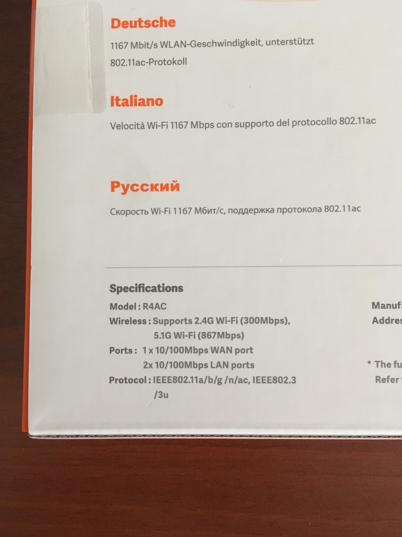

Siparişim bugün ofise teslim edildi fakat gelen ürün xiaomi router 4A giga değil, düz xiaomi router 4A yani aslında 4ac(cheap) diye geçen mt7628’li 64MB ram’li 100Mbps olan versiyon. Aslında bu cihaz da openwrt destekliyor ama gigabit port benim için şart.
Kutuyu bile açmadan iade olacak. Allah’tan amazon.com.tr’den satın almıştım. Sorun yaşamam herhalde.
Bu mesajda bahsedilenler: @espesito
Müşteri hizmetleri tam versiyonu hakkında kesin bir şey söyleyememişti zaten. Kesinleşmiş oldu.
Ürün linkini de vereyim. Alacaklar dikkat etsin. Bu linkteki ürün giga versiyon değil. 4ac diye geçen ürün.
Satıcı amazon.com.tr
https://www.amazon.com.tr/dp/B085G5CDY7
