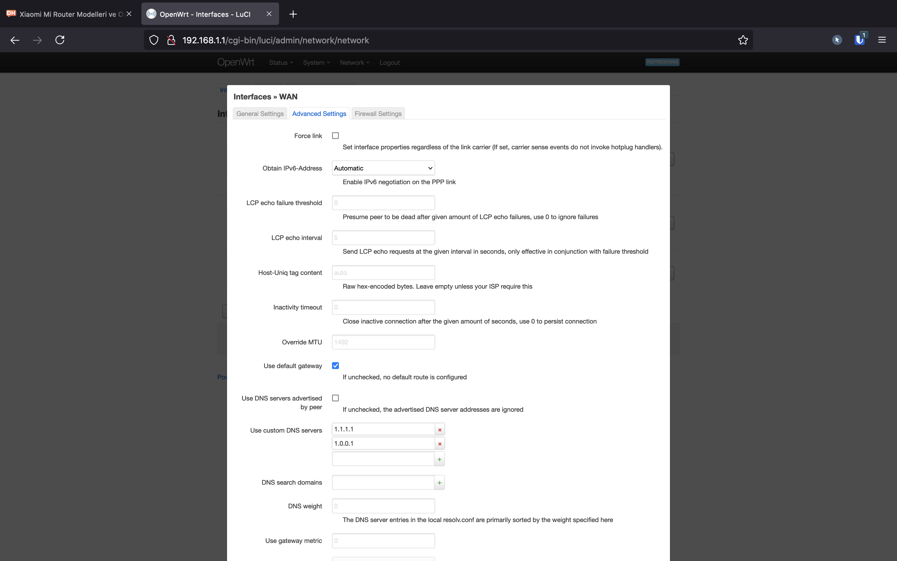

buraya girdiğim hiç bir dns çalışmıyor hocam :S

Arayüzden değil de verdiğim komutlar ile dns ayarı yapmayı denediniz mi? Sorun olmaması lazım aslında.
Bir de esas WAN arayüzüne dns ayarı yapmak daha iyi oluyor bu şekilde
use dns servers advertised by peer kısmındaki tik işaretini kaldırın, dns adreslerini girin, kaydedip çıkın.

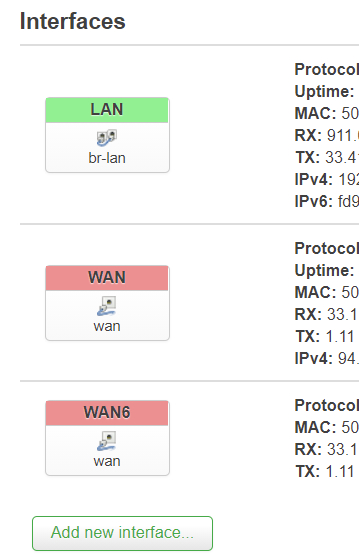

WAN'a girince dns'leri çalıştı hocam. Allah Allah, ben hep br-lan 'a giriyorum. Köprü kurmuşum işte modemle diye.
Bir de o yeşil diğerleri kırmızı çıkıyor ya, sanki onlar deaktif gibi geldi hep
Aslında mantıklı olanı o tabi WAN'dan çıkış yapıyoruz nete, LAN'a dns yazınca bir anlamı olmaz ki
