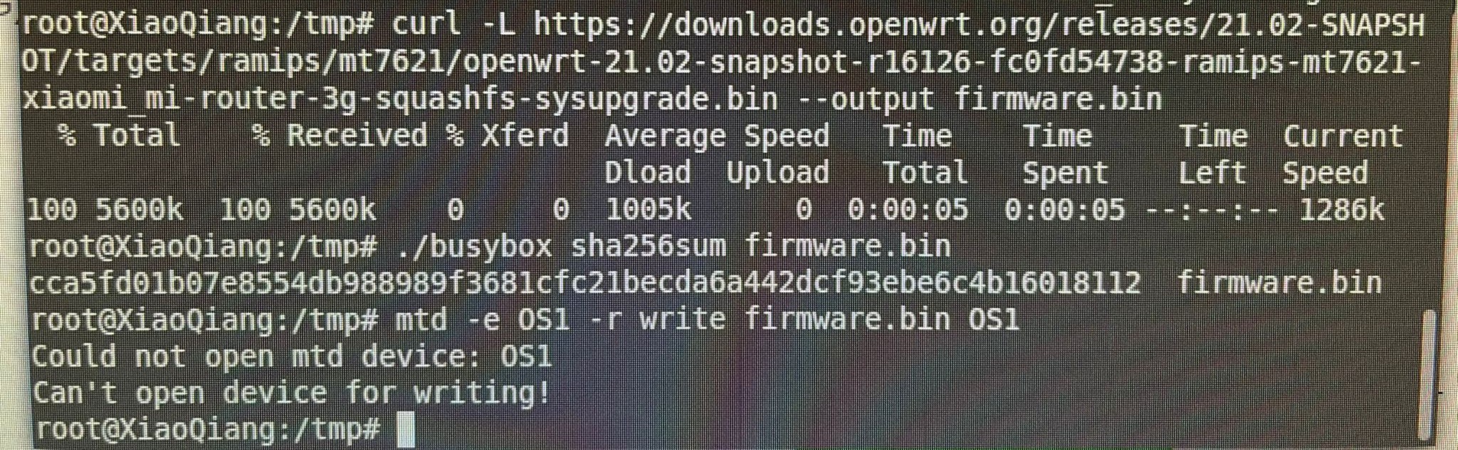

Bu hatayı alıyorsanız muhakkak bir yerde bir eksik ya da yanlış bir şey yapıyor olmasınız. Bu hatayı force flag'ı ile yoksaysanız bile çok büyük ihtimalle cihaz brick olacaktır.
Önce dosyalarınızı kontrol etmenizi sonra da cihazı sıfırlayıp en baştan denemenizi öneririm.

Yok yine olmadı. Benimki 3g olduğu için ben 3G olan linki kopyalıyorum. Onun dışında bir değişiklik yok.

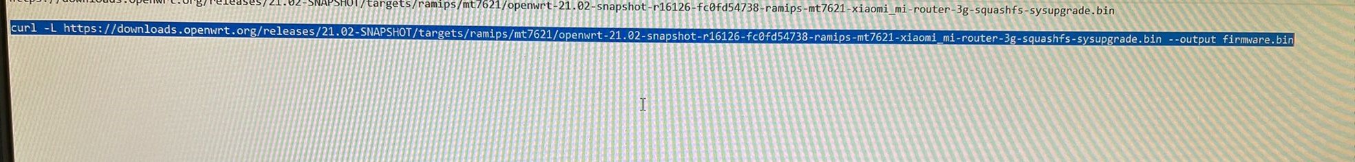

Tamam şimdi ekran görüntüsü ekleyince anlaşıldı her şey... Cihazı hard brick etmediğiniz için çok şanslısınız.
3G'ye kurulum o şekilde değil yalnız. O cihazın flash'ı spi değil nand flash olduğu için kernel1 ve rootfs0 flashlamanız gerek. Benzer mantık ama dosyalar ve flash'layacağınız partition'lar farklı dikkat.
Buradaki dosyaları kullanıp, onları aşağıdaki komutlar ile kuracaksınız.
https://downloads.openwrt.org/releases/19.07.7/targets/ramips/mt7621/openwrt-19.07.7-ramips-mt7621-xiaomi_mir3g-squashfs-kernel1.bin
https://downloads.openwrt.org/releases/19.07.7/targets/ramips/mt7621/openwrt-19.07.7-ramips-mt7621-xiaomi_mir3g-squashfs-rootfs0.bin
kernel1 olanı -> kernel1'e
rootfs0 olanı -> rootfs0'a kurmak için sırasıyla
curl -L üsttekikernel1linki
curl -L üsttekirootfs0linki
mtd write openwrt-19.07.7-ramips-mt7621-xiaomi_mir3g-squashfs-kernel1.bin kernel1
mtd write openwrt-19.07.7-ramips-mt7621-xiaomi_mir3g-squashfs-rootfs0.bin rootfs0
nvram set flag_last_success=1
nvram commit
reboot
kolay gelsin

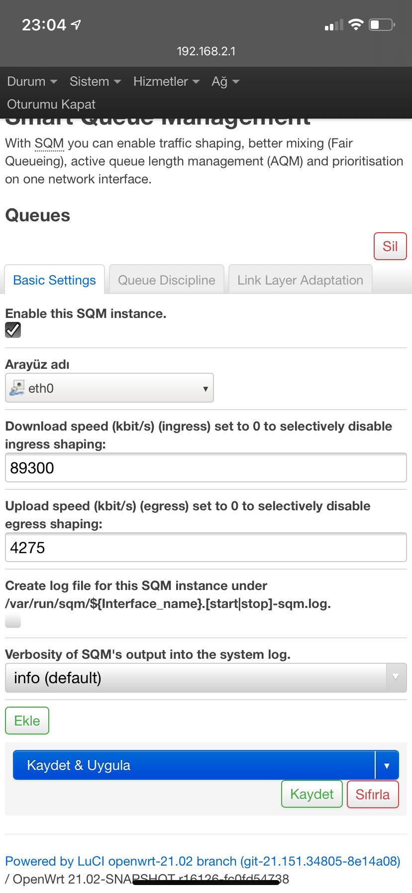

sysupgrade.bin dosyasını arayüzden direkt yükleme ile yapıyorum fakat ayarları sakla seçeneğini seçmeme rağmen wifi ayarlarım gidiyordu o yüzden sordum hocam yazma okuma hatasını arayüz üzerinden software sekmesinden yaptığımda almıştım.

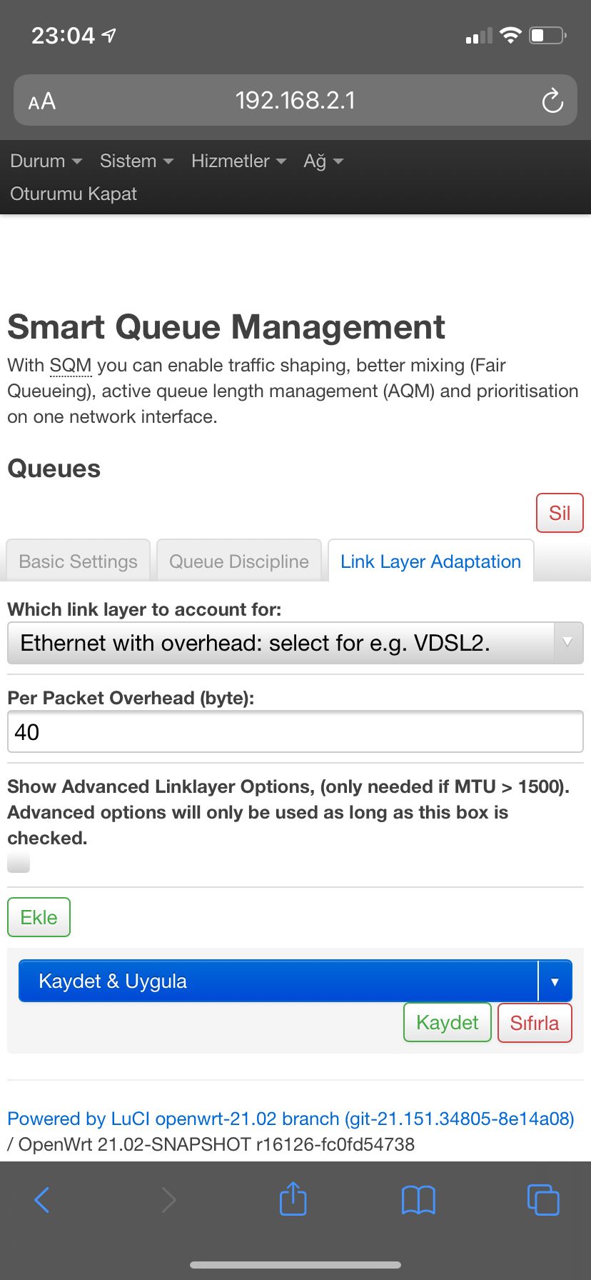

son olarak hocam benim internet FTTB yani binadan cat6 ile gelmekte, mi 4a cihazımıda modemin lan portuyla çalıştırıyorum biliyorum fazladan paketleri dolaştırıyorum da evde kablo tesisatını yenileyince direkt pppoe ile bağlanacağım burada sormak istediğim modemden direkt lan ile bağlı olan bilgisayarımdan, mi 4a arayüzüne bağlanamıyorum farklı ip bloklarında oldukları için sanırım bunu çözme şansımız var mı yoksa bu şekilde devam mı pppoe bağlantısı yapana kadar.

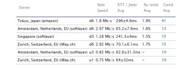

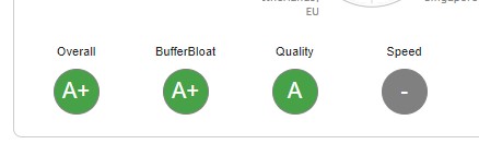

sqm ayarında ise Per Packet Overhead (byte): 40 ve 44 e kadar denedim quality bir türlü A+ yapamadım.

Hız Fiili olarak 94/5 sqm ayarlarım Download: 89300 Upload:4275 (sanırım yoğunluğa dalgalanıyor 4.600-4.700 olarak fiili kullandığımdan dolayı)
per packet overhead: 40
edit: sqm açılınca upload dengesizleşiyor düşük hızlar alıyorum "4800" de denedim 5120 de değerler yükselmiyor kapatınca normal 5 geliyor açık halde 2.6 - 3.7 mpbs alabiliyorum

Doğru sqm değerlerini bulmak için biraz uğraşmak gerekiyor maalesef.
SQM uyguladığınız arayüz hatalı gibi geldi bana. Sadece wan arayüzüne sqm uygulamak yerine cihazın üzerindeki bütün switch'e sqm uyguluyorsunuz sanırım.
FTTH ve FTTB için tavsiye edilen overhead değeri 44. Tabii kullananlar daha iyi bilir.
https://openwrt.org/docs/guide-user/network/traffic-shaping/sqm
