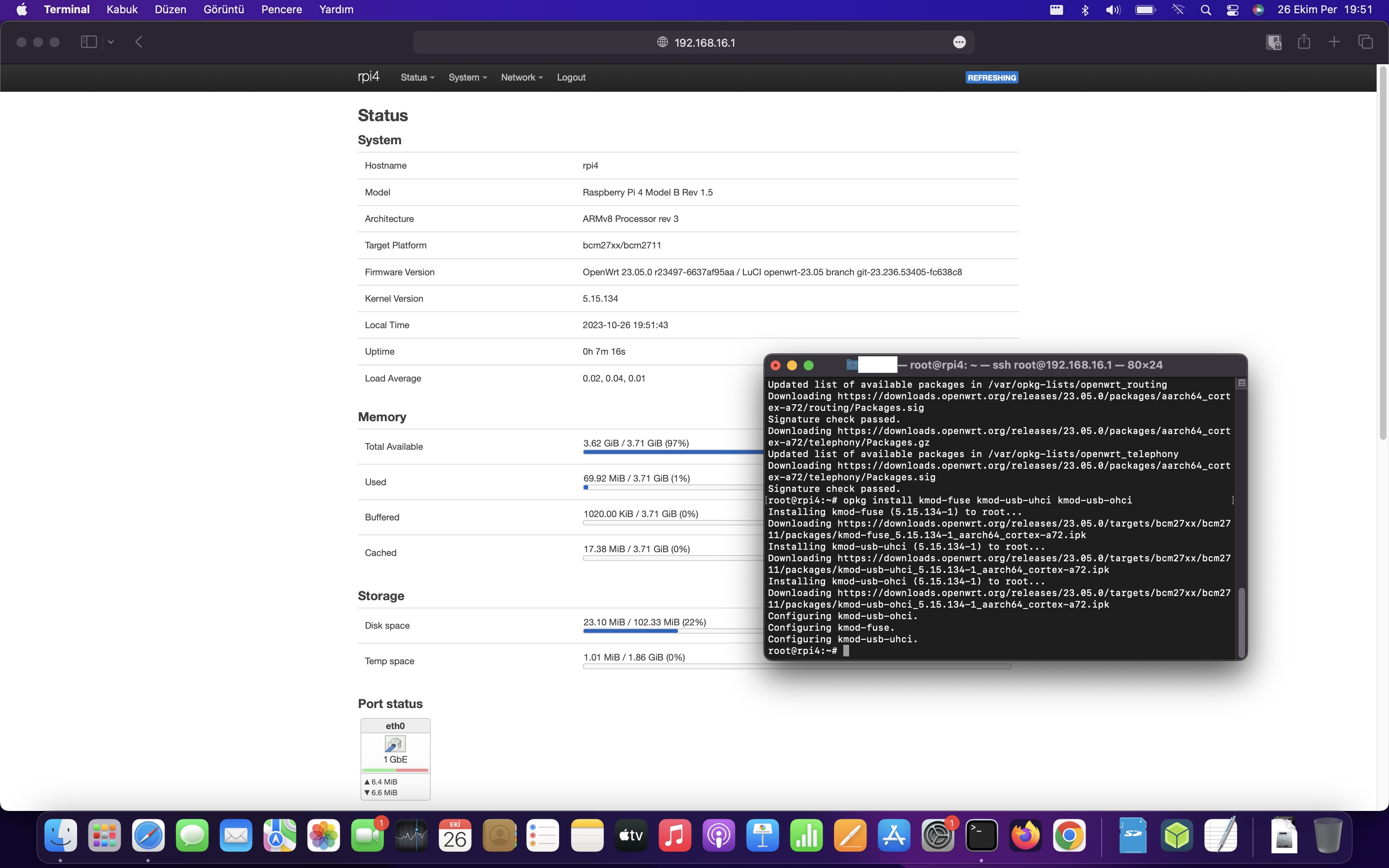

Bugüne kadar kullandığım en kötü openwrt sürümü 23.05.0 oldu. Birçok paketin kernel uyumsuzluğu var. Çıkalı 2-3 hafta oldu. RC sürüm de değil hani.
Paket kurmayacaksak, marketten aldığımız router gibi kullanacaksak onları alırdık. Şu hâlde openwrt'nin ne anlamı var?
2 yıl
İletmiş olduğunuz üç paket de başarılı olarak yüklendi. Temiz kurulum yaparak yeniden denemenizi öneririm.
Cihaz rpi4 4gb
