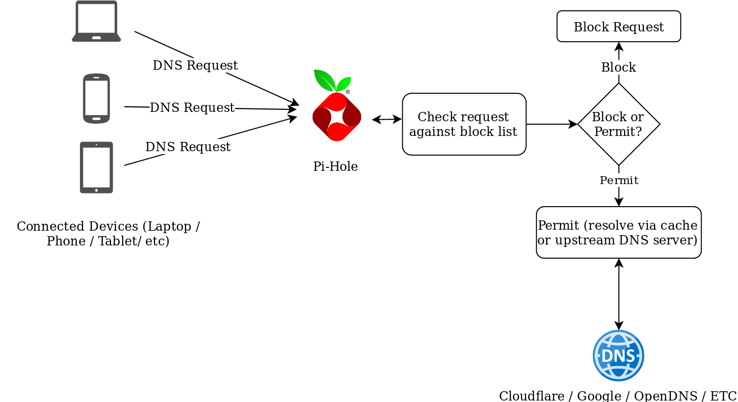

2) Reklam engelleme şöyle oluyor. Adblock sizinle-cloudflare arasında çalışıyor. Eğer DNS sorgusu adblock'a takılırsa cloudflare'e hiç gitmiyor, takılmazsa cloudflare'e gidiyor. Alttaki ekran görüntüsünde Pihole yerine Adblock, adguard vs olabilir farketmez hepsi aynı mantık.
